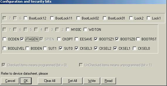

    Uzywam zwyklej 5V ATmegi 128 bity mam ustawione w ten sposob:
    • ATmega128 - program wgrywa się, ale nie działa, nawet miganie diody bity.JPG (31.14 KB) Musisz być zalogowany, aby pobrać ten załącznik.

    1. Odznacz CKSEL1-3 - wtedy bedzie śmigać na kwarcu.

    bity CKSEL sa dla mnie malo wazne mi chodzi o odpalanie tego procka bo wedug mnie poinien bez problemu chulac (nawet przy takim ustawieniu tych bitow czyli przy mniejszej czestotliwosci) a tak nie jest. i mimo iz zaprojektowalem wiele ukladow na innych prockach tej rodziny z takim czyms sie jeszcze nie spotkalem. a co do CONFIG PORTD=OUTPUT to przecież jest to ustawienie wszystkich DDRD.x na 1 czyli zamiana tu na DDRD.5=1 nic przecież nie da. I co to diody to ja kiepskim elektronikiem nie jestem;) .
    Ja naprawde nie mam pojecia co jest z moim prockiem bo to dla mnie naprawde dziwna sprawa zeby porty wogole sie nie odzywaly a sam procesor zglaszal ze program zostal poprawnie wgrany
