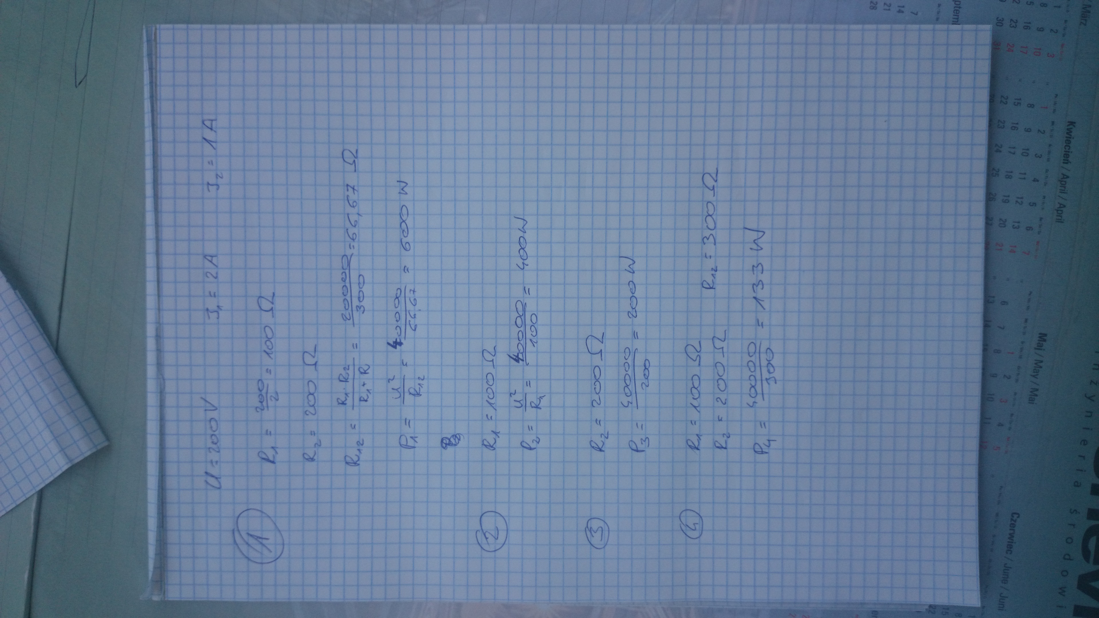

    Prosże o pomoc w rozwiązaniu lub jakieś wskazówki.
    Jak rozwiązać zadanie z elektrotechniki? Analiza schematu z obrazka
    Proszę o sprawdzenie :)

    Dobrze.
    W pierwszym mogłeś obliczyć moce osobno dla obu z U^2/R albo R*I^2 i dodać do siebie. Dwa następne miałbyś od razu rozwiązane.
    Na przyszłość, jak zeskanujesz, obróć obrazek tak, by dało się czytać, bo trochę mnie szyja boli teraz.
