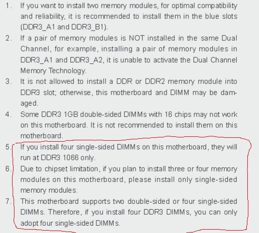

    Z manuala do tej
    prostry napisał:
    MOBO: ASRock H61DE/S3
    Komputer ASRock H61DE/S3 - 4 piknięcia po wymianie pamięci RAM Patriot 1333MHz
    Jeśli kolega zna trochę angielski to raczej jasne co się może dziać.
    Zakładam, że z tymi niebieskimi radiatorkami kości kolega ma DS.
    W tą płytę z powodu chipsetu można włożyć tylko 2 kości DS nie 4.
    4 można włożyć SS, ale z kolei będą musiały pracować w downgradzie do 1066MHz.
    Nie pierwszy i nie ostatni raz mści się nie czytanie manuala płyty przed zakupem pamięci...

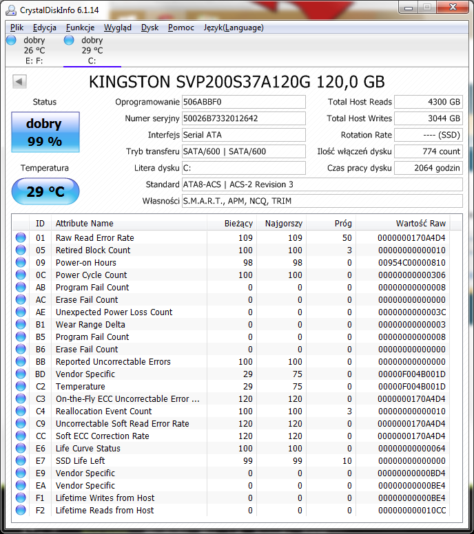

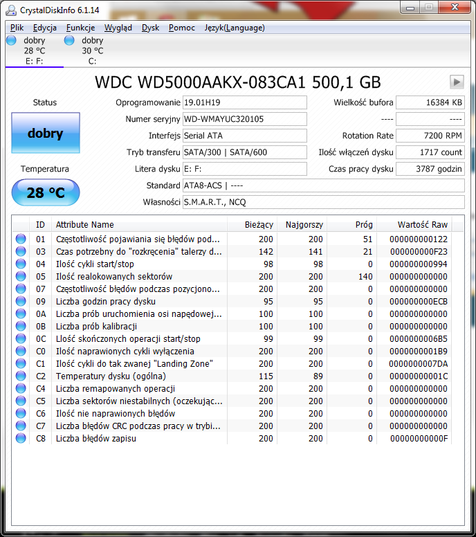

    prostry napisał:
    powiedzieli że wysypała się tablica w dysku i, że już jest wszystko ok
    Możemy jeszcze prosić screena z programu Crystal Disk Info?
  • #16 13689952
    prostry
    Posty: 64
    Ocena: 3
    SDD na którym aktualnie stoi system:
    HDD ten w którym wysypała się tablica:

    Talerzowiec ma problemy z mechaniką -
    C8 - Częstość błędów zapisu. Atrybut ten wskazuje na łączną ilość błędów zapisu podczas zapisywania sektora. Im wyższa wartość RAW, tym gorszy stan powierzchni dysku i/lub mechanicznego podsystemu.
    Krytyczny: Nie (Im niższa wartość tym lepiej)
    Wartość 16
    Z kolei SSD ma w atrybucie
    AE - Nieoczekiwana utrata zasilania = 60 "razy" (raw=3c)
    Wygląda na problemy z zasilaniem - zasilacz lub płyta gł.

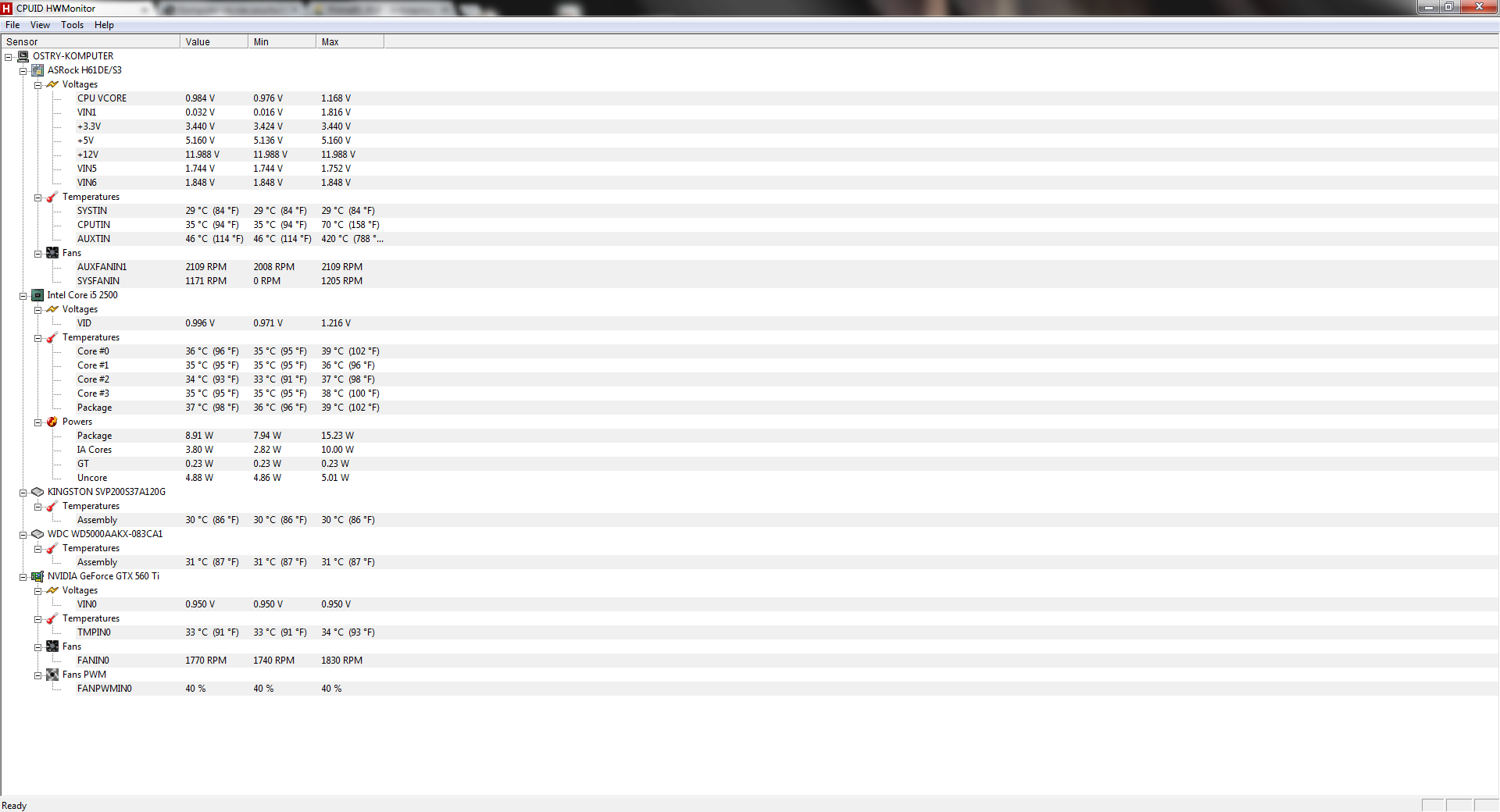

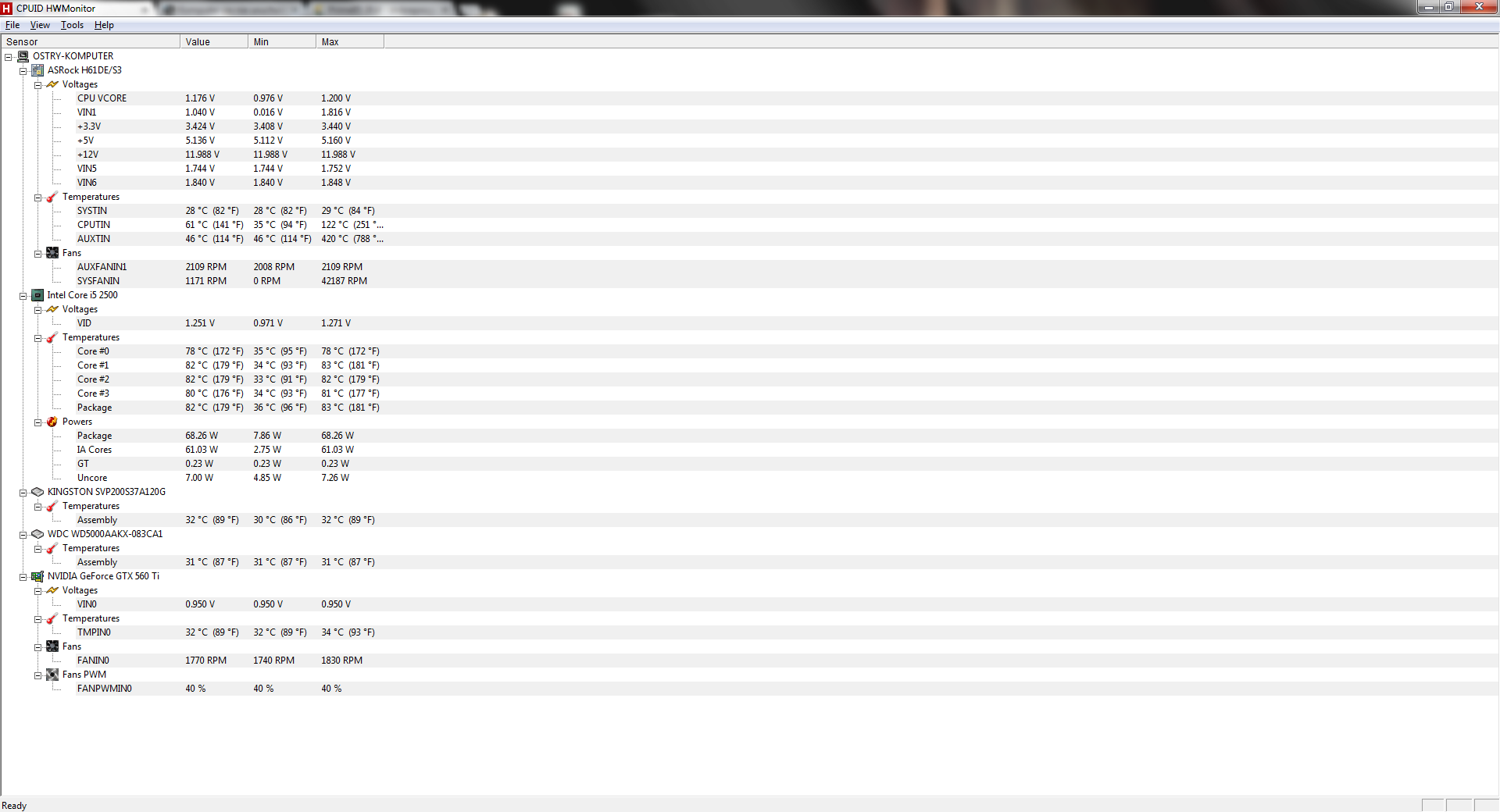

    A można jeszcze zobaczyć screena z HWmonitor pod obciążeniem?
  • #18 13690019
    prostry
    Posty: 64
    Ocena: 3
    OCCT nie chce wystartować wyrzucając, że ma za mało pamięci. Jakiś inny program do obciążania?
  • #19 13690020

    Prime95 - test "blend" z 2 minuty rozpędza się ;) . Spoczynek też wrzuć ;)
  • #20 13690050
    prostry
    Posty: 64
    Ocena: 3
    Spoczynek:
    Stres:
    #21 13690082
    safbot1st
    Posty: 21951
    Pomógł: 2719
    Ocena: 1585
    Poza tym, że wentylator systemowy pokazuje cuda i cpu bardzo się grzeje napięcia wyglądają ok.
    Trzeba coś zrobić z tą temperaturą - jeśli były BSODy - mogły być też przez przegrzewanie cpu.
    Zwłaszcza, że TCASE dla tego i52500 to 72.6°C ! ! !

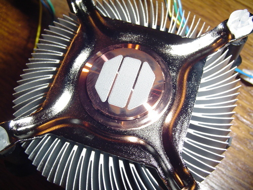

    Jeśli jest to takie coś od intela:
    to raczej do wymiany - przecież widać w HWmonitor, że przegrzewa się cpu:
    T case = 72.6 - u kolegi = 83 stopni!

    Nie no u mnie jest pasta, którą mi nałożyli jak komputer był na serwisie te półtora roku temu
  • #27 13690923
    safbot1st
    Posty: 21951
    Pomógł: 2719
    Ocena: 1585
    Aha, w ten sposób, nooo to najwyższa pora samemu zrobić konserwację porządną pastą.
    Chłodzenie BOX?
    ps. ma kolega gdzieś w biosie prędkość wentylatora na cpu, bo w HWmonitor nie widzę?
    Może te 83 stopnie to kwestia jego niskich obrotów?
