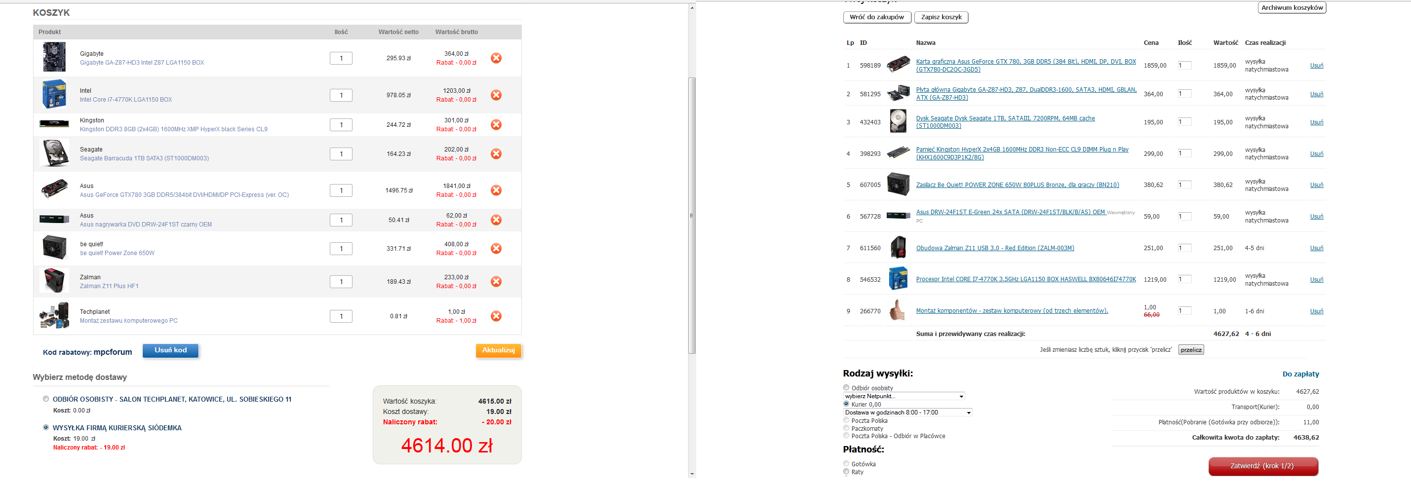

    Czy ten zestaw jest sensowny i czy będzie dobrze działał??
    Użycie gry, może trochę grafiki.
    Płyta Główna
    Gigabyte
    GA-Z87-HD3, Z87
    365 zł
    Procesor
    Intel
    7-4770K 3.5GHz
    1 220,00 zł
    Pamięc RAM
    Kingston
    HyperX 2x4GB
    309 zł
    Dysk Twardy
    Segate
    1TB, SATAIII, 7200RPM, 64MB cache
    200 zł
    Karta Graficzna
    Asus
    GeForce GTX 780, 3GB DDR5 (384 Bit
    1 860 zł
    Napęd
    Asus
    DRW-[/E-Green 24x SATA
    60 zł
    Zasilacz
    Be Quiet
    POWER ZONE 650W 80PLUS Bronze
    380 zł
    Obudowa
    Zalman
    Z11 PLUS HF1 MIDI TOWER
    245 zł
    Razem
    4 639 zł

    Co to znaczy " może trochę grafiki", znasz się na programach graficznych, potrafisz programować, ja zamieniłbym tradycyjny dysk na SSD, nie jestem jednak pewien czy będziesz w stanie wykorzystać taki zestaw.
    Drobna uwaga:
    Asus
    To nie jest ASUS tylko GIGABYTE
    Poza tym, sądząc po cenach, trochę przepłacisz.

    1. Chodzę do liceum, a ten komputer byłby już zestawem używanym przeze mnie na studiach związanych prawdopodobnie z obsługą Cadów lub programów graficznych.
    2. Wstawienie dysku SSD jest pierwszą rzeczą w kolejce do dołożenia.
    3.Wyceniałem zgodnie z cennikiem morele.net. Jeżeli można te części kupić taniej, to byłbym wdzięczny za podanie linku do takiego sklepu.

    Wymagania programów graficznych i CAD się pozmieniają. Nie ma sensu kupować potwora z mocą na zapas. Ten zestaw który podałem powinien dać radę, natomiast jeżeli coś za parę lat będzie niedomagało to dopiero wtedy wymienisz - części w międzyczasie potanieją.

    Proponuję inne pamięci - przykładowe Crucial Ballistix Tactical DDR3-1600 CL8 - 8GB (BLT2CP4G3D1608DT1TX0CEU) lub Team Group Vulcan Gold 8GB DDR3-1600 CL9 i procesor E3-1240v3 - http://www.morele.net/procesor-intel-xeon-e3-...ache-do-3-80-ghz-box-bx80646e31240v3s-591965/
    Intel zabił ideę OC, które z założenia było +/- darmowe a w wydaniu Intela kosztuje 30-50% więcej, gdyż cena CPU taka sobie i trzeba dodać chłodzenie za sto-kilkadziesiąt zł.
    Do komfortowej pracy z programami graficznymi - uwzględniając również budżet - poniżej Xeon E3-1230 v3 bym nie schodził, gdyż CPU to podstawa w takim przypadku [ wersja E3 - 1220 to i5 nie i7 więc również taką odradzam].
    Warto jeszcze dołożyć 128GB SSD.
