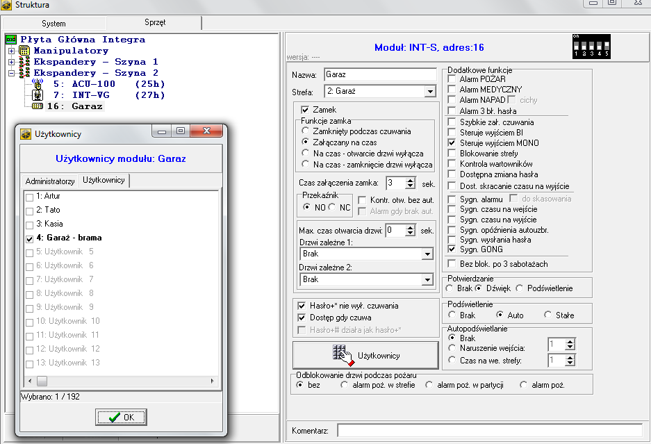

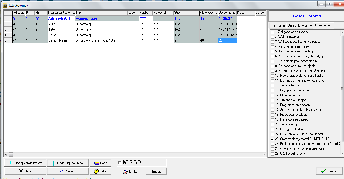

    Witam .
    Opisze problem . Do Integry podłączona jest INT-SK ( klaw. strefowa) , do przekaźnika elektrozaczep . W systemie jest dodany użytkownik : typ sterowanie wyjściami Mono/bi , steruje strefą nr 2 . I teraz kłopoty . Na klaw. strefowej ( INT-SK ) wpisuje hasło , # - i NIC . Jeśli zrobię to na wirtualnej , czy na LCD pokazuje się opis : uruchomiono wyjście mono - i tyle - nie działa . Ale jeśli wpisze hasło i * ( na wirtualnej lub LCD ) to pokazuję si,ę Otwórz drzwi -> Strefa 2 i wtedy działa .
    Jak mam osiągnąć to na strefowej . tz wpisuję hasło # i działa przekaźnik z klawiat. strefowej ?

    W opcjach sprzętu moduł INT-SK powinien mieć zaznaczone...
    Zamek, załączany na czas, przekaźnik NO, Steruje wyjściem BI, Użytkownik,
    Powinno zadziałać.
    Oczywiście obsługa :
    Hasło + (*) - Pisze w instrukcji...

    Niestety nie działa ... i niewim o co chodzi . Wpisanie na klw. strefowej ( potwierdza przyjęcie dźwiękiem 4 x krótki 1 długi )
    Załączam zdjęcia
    Możecie mi podpowiedzieć co robię źle ?
    I przy okazji czy takim przekaźniekiem można sterować za pomocą pilota ?

    Zmień użytkownika na typ "Normalny" i przywróć takie ustawienia, jakie ma domyślnie użytkownik przy dodawaniu. Wtedy zadziała. Przekaźnik w INT-SK to nie żadne wyjście MONO/BI rozumiane wg idei centrali Integra. To po prostu wewnętrzne wyjście przekaźnikowe dla samej klawiatury strefowej.
    Można sterować tym wyjściem przekaźnikowym z pilota. Należy użyć wejścia o typie reakcji: "58. Techniczna przycisk drzwi". W wejściu należy wskazać konkretny ekspander/klawiaturę (klikając w przycisk "Szczegóły" na dole okna "Wejścia").
