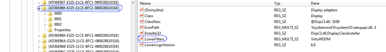

    Witam jestem posiadaczem właśnie tego modelu G570 są w nim dwie karty graficzne AMD Radeon HD 6370M oraz Mobile Intel(R) HD Graphics problem jest w tym nigdzie nie mogę znaleść tych sterowników kompatybilnych z systemem x64. Może jest ktoś posiadaczem tego modelu lapka i ma owe sterowniki do którejś z kart? Lub podpowie jakiś link gdzie mogę je znaleść. Na stronie AMD te nowe stery bodajże wersja 14.4 wykryła mi kartę Radeon ale na win7 x32... także karta intela działa na tym windowsie ale obecnie zakupiłem dodatkową kość ram i wymagany jest system 64 bitowy ale głwoe się ściągam instaluje i nic zero rezulatu, ma ktoś jakiś pomysł jak rozwiązać ten problem?? Byłbym bardzo wdzięczny;)

    Dalej to samo wogóle nie reaguje w menadżeże urządzeń tylko przy przy opcji karty graficzne są te dwie wymienione i przy nich wykrzykniki;/
    Przy Radeonie jest takie info o stanie urządzenia:
    System Windows zatrzymał to urządzenie z powodu zaraportowanych problemów. (Kod 43)
    A przy karcie z Intela:
    To urządzenie nie może znaleźć odpowiednich wolnych zasobów, których można użyć. (Kod 12)
    Jeśli chcesz używać tego urządzenia, musisz wyłączyć jedno z urządzeń występujących w systemie.
    Przecież działały obie na poprzednim systemie to dlaczego teraz mam jedną wyłączyć?

    Proszę i dodałem jeszcze ss co tam pisze przy właściwościach po kliknięciu prawym na te karty.

    Nic po prostu nic nie da się wybrać ściągnołem i te stery do intela później te tutaj co mi podałeś i tam gdzie należy wybrać Z dysku klikam to odnajduje tam gdzie są zapisane te stery ale w żaden sposób nie pokazuje że to pliki inf. i nie da się ich zainstalować ręcznie poprzez to wymuszenie instalacji naprawdę denerwujące to już jest.. A może jakby zainstalować win 8 64x?

    Jest tylko takie coś a w tych podfolderach niema takich nazw;/

    Cześć udało się ;) A zrobiłem w ten sposób przy instalacji windowsa i na lapku były dwa dyski jeden ten na różne potrzebne rzeczy a drugi od samego początku kiedy mam laptopa nazywał się C:LENOVO i tam były sterowniki jakieś, programy chyba od producenta laptopa wszystko. A i mówię niech się dzieje co chce z formatowałem ten dysk i na czyściutkim zainstalowałem wina 7 64x, stery do integry i na końcu te do karty amd i o dziwo działa. Chyba za dużo tam było wgranych sterowników i nie radziło z wykryciem tego prawidłowego jak myślisz? Tylko teraz nie chce mi wykryć wi-fi i nie mam połączenia z netem radiowym hehe
    Teraz mam coś takiego gdzie można znaleść te sterowniki do kontrolera bo to chyba są te brakujące do wifi tak? Które to mogą być http://support.lenovo.com/pl_PL/downloads/default.page
