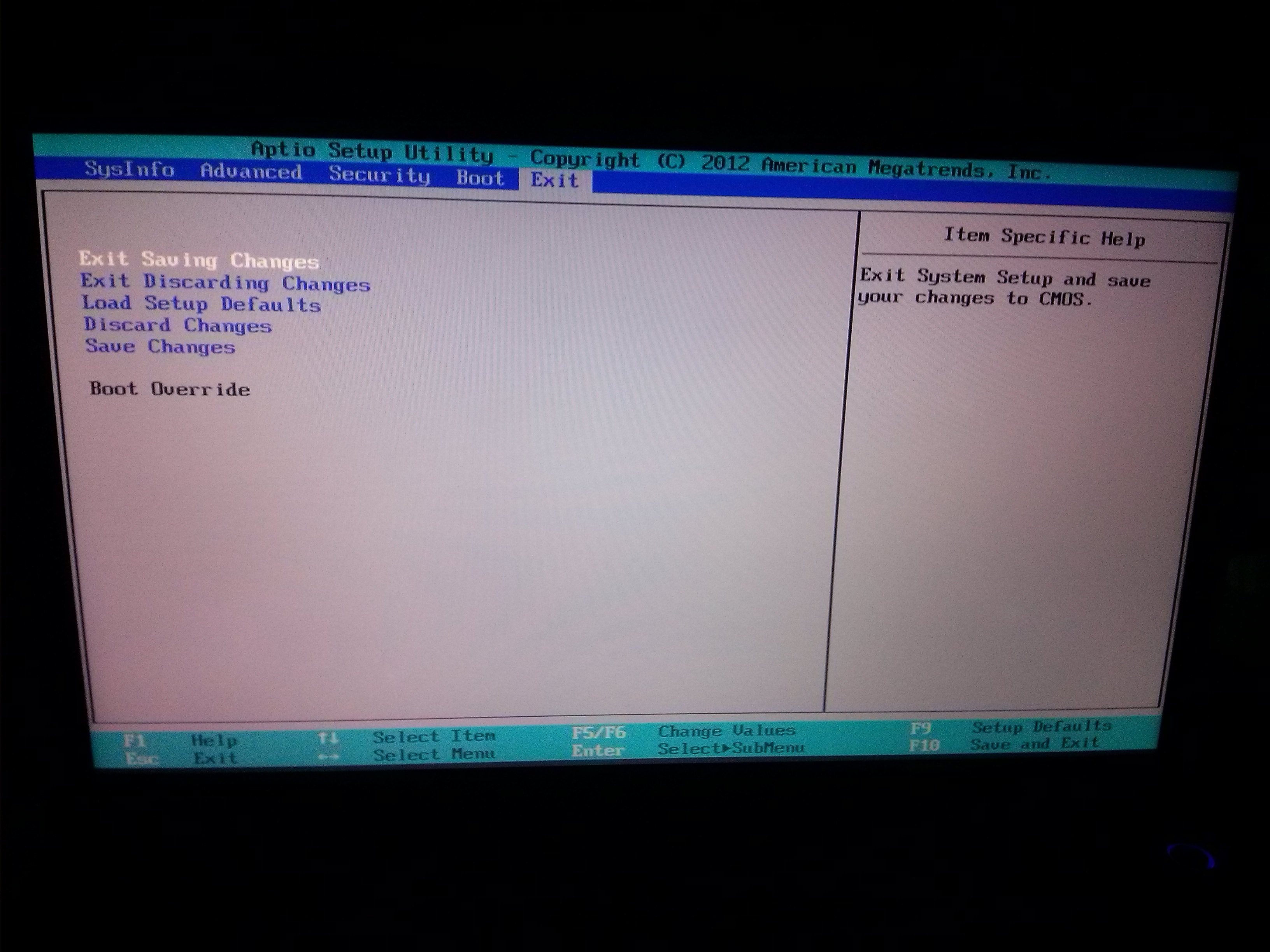

    nie mogę wysłać ale wyświetla mi się strona z BIOSEM. Tam gdzie jest BOOT nie poklazuje sdromu nic nie pokazuje. Będę próbował wysłać.odpowiedz.
    wysyłam zdjęcia
    • Laptop Samsung NP350V5C-S08PL tylko włącza się BIOS. Obraz_004.jpg (1.49 MB) Musisz być zalogowany, aby pobrać ten załącznik.
    • Laptop Samsung NP350V5C-S08PL tylko włącza się BIOS. Obraz_005.jpg (1.42 MB) Musisz być zalogowany, aby pobrać ten załącznik.
    • Laptop Samsung NP350V5C-S08PL tylko włącza się BIOS. Obraz_003.jpg (1.52 MB) Musisz być zalogowany, aby pobrać ten załącznik.
    • Laptop Samsung NP350V5C-S08PL tylko włącza się BIOS. Obraz_001.jpg (1.86 MB) Musisz być zalogowany, aby pobrać ten załącznik.
    • Laptop Samsung NP350V5C-S08PL tylko włącza się BIOS. Obraz_002.jpg (1.59 MB) Musisz być zalogowany, aby pobrać ten załącznik.
    • Laptop Samsung NP350V5C-S08PL tylko włącza się BIOS. Obraz_006.jpg (1.26 MB) Musisz być zalogowany, aby pobrać ten załącznik.

    Wszystko OK. Na screenie nr2 (Obraz 005.jpg) wybrać:
    Load Setup Deafaults + Enter
    Następnie wybrać:
    Exit Saving Changes + Enter (lub Wcisnąć F10 + Enter)

    zobacz obraz nr 6. tam nie ma nic a powinno być C-DROM dysk twardy i jakaś 3 opcja

    Kolego, ale to jest nowy bios - ten może mieć inne opcje.
    Na obrazie 006 da się wejść w te opcje (Enterem)?
    Obraz 001 - widać, że widzi dyski i dvd.

    Obraz 003 - Password on Boot - da się wyłączyć?
    Komputer był jakoś zabezpieczony przed niepowołanym użyciem?

    mogę tylko czas i datę zmieniać
    Jakieś zabezpieczenie przed kradzieżą danych zadziałało???
    jak w obrazie 006 da się wejść enterem?
    Jeśli nie da się najechać na tą linię tekstu i wejść enterem to znaczy, że to jest tylko nagłówek a nie opcja.
    Obraz 003 - Secure boot custom mode - da sie wejść? Co tam jest?
    Coś czuję, że i tym razem skończy się serwisem - samsung "skopał" pokazowo tą aktualizację BIOS, bo mnóstwo tematów jest w sieci:
    -bios sam się włącza
    -hasło się pojawia
    -reset bios niemożliwy - bateria wlutowana w płytę
    Zalecam oddać laptop do serwisu - w końcu kolega wszystko prawidłowo wykonał (oprócz tego, że niepotrzebnie) - aktualizacja za to przebiegła nieprawidłowo - z winy samsunga - i tak trzeba się wytłumaczyć.
    ps. na szczęście w płycie głównej jest miejsce na moduł TPM którego można użyć do poprawnego flashu BIOS (tak go powinni w serwisie reanimować).
