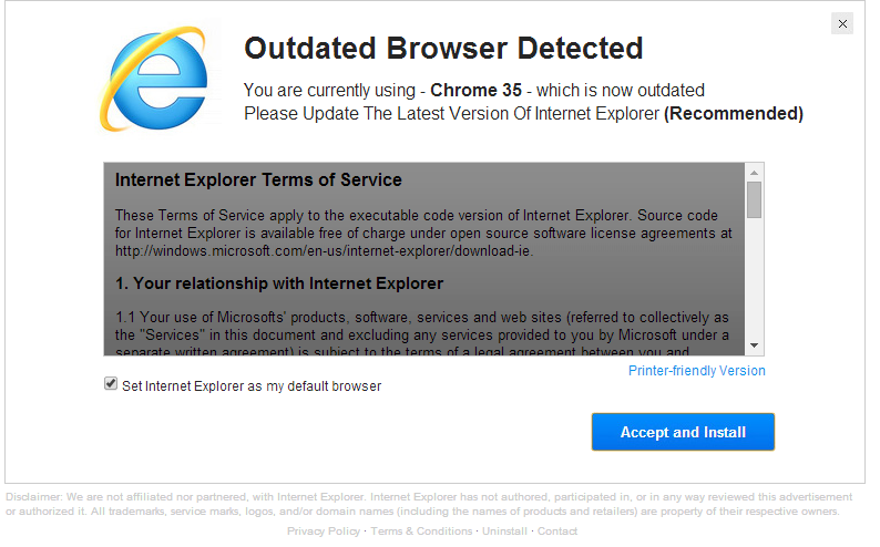

    YouTube jakby działa, włącza się normalnie ale gdy chce uruchomić Facebooka wyświetla się monit: "WARNING! Internet Explorer is currently out of date. Please to update to continue" i wyświetla się okno.

    DNS Server - 192.99.14.108, nie wiem cy o to chodzi ale tylko to znalazłem, pozostałe DMS Server to N/A

    Masz zainfekowany router. Zresetuj router, ustaw wszystko ponownie, zmien haslo z domyslnego na trudne do zlamania, wgraj najnowszy firmware o ile jest dostepny. Zablokuj dostep do routera z internetu.

    Przepraszam, że się nie odzywałem, ale problem wydaję się rozwiązany. zresetowałem router, ustawiłem wszystko ponownie. strony ponownie działają.
    Mam pytanie co było tego przyczyną? Co robić by ustrzec się tego problemu w przyszłości?

    Dziurawy firmware lub domyslne haslo logowania. Juz napisalem co zrobic.
