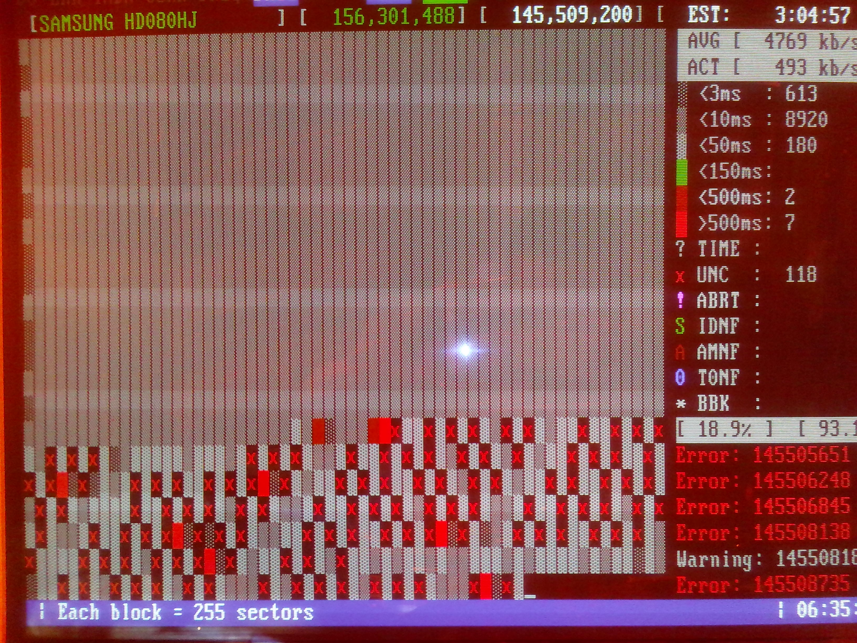

  • #10 13728130
    Testerrr
    Poziom 25  
    Posty: 652
    Pomógł: 69
    Ocena: 17
    Powiem szczerze, że nie używam HDDscan, bo to bardzo kapryśny program i często lubi sprawiać problemy - w sensie nie uruchamiać testów, ale wyczytałem, że powinien tworzyć log - fajnie by było jakbyś zamieścił go.
    Co do problemów, które tutaj widzimy to przyczyn może być kilka. Pierwszym i podstawowym "lekarstwem" jest oczywiście zerowanie dysku, które powinno pomóc.
    Jeśli miałbym pobawić się we wróżbitę to powiedziałbym, że to wysoka temperatura odpowiada za ten stan rzeczy. Nawiązuję tutaj do przypadku, z którym spotkałem się osobiście:

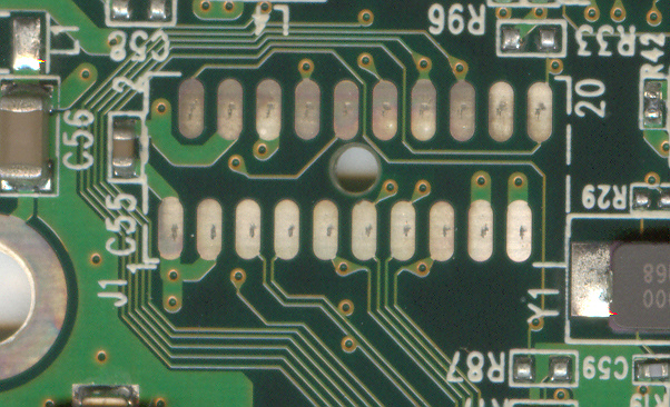

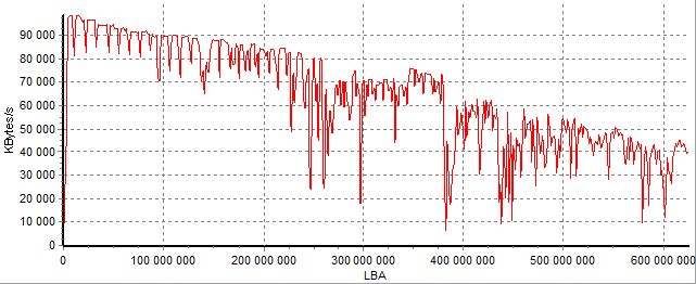

    Stukanie głowicy dysku w Samsung RV515 i komunikat o braku boot device Stukanie głowicy dysku w Samsung RV515 i komunikat o braku boot device Stukanie głowicy dysku w Samsung RV515 i komunikat o braku boot device Stukanie głowicy dysku w Samsung RV515 i komunikat o braku boot device Stukanie głowicy dysku w Samsung RV515 i komunikat o braku boot device Stukanie głowicy dysku w Samsung RV515 i komunikat o braku boot device Stukanie głowicy dysku w Samsung RV515 i komunikat o braku boot device Stukanie głowicy dysku w Samsung RV515 i komunikat o braku boot device Stukanie głowicy dysku w Samsung RV515 i komunikat o braku boot device Stukanie głowicy dysku w Samsung RV515 i komunikat o braku boot device
    Zdjęcia są robione chaotycznie, miały być tylko i wyłącznie dla mnie jako poglądowe ;-). Po krótce je opiszę:
    Pierwsze screeny przedstaja skanowanie poczatkowych LBA dysku. Poczatkowe odczyty poprawne, a potem cała seria badów i wolnych sektorów. (krotki rzut historyczny - zanim odpalilem MHDD robilem testy w Victorii - wybieralem sektory na chybil trafil - albo były bardzo wolne - rzedu 1s, 0,8 s, 500 ms albo UNC. Czasem zdarzyl sie jakis 300 ms. W pewnym momencie nie czytalo mi zadnego! Na 20 slepych trafow (podany zakres LBA na chybił trafił) nie przeczytało ani jednego. Pierwsza moja mysl - głowica uszkodzona - na co wskazuje fakt, ze czyta bardzo wybiorczo, a jak juz cos przeczyta - to czas dostepu jest bardzo dlugi. Na dyskach wiecej niz jednoglowicowych widac to lepiej - bo jak walnieta jest jedna glowica - to objawa sie to w ten sposob, ze od pewnego LBA zupelnie nagle - wszystkie sektory niemal czerwone i masa UNC. Ten dysk jest jednogłowicowy.

    Odpalilem MHDD - ku mojemu zdziwieniu pierwsze sektory przeczytal ladnie - potem same UNC. Co troche przeczylo teorii o walnietej glowicy - przeciez nie przeczytalaby pierwszych sektorow tak szybko. Na test wyzerowalem kawalek, potem odczyt - Pieknie. Potem rozszerzylem zerowanie, przerwalem w polowie, zeby potem odpalic skan i uwiecznic na screenie wyrazna granice, po czym i je wyzerowalem i pokazalem ponowny odczyt skanowania. Czysto. Wyzerowalem caly dysk i chodził jak złoto... Juz niedlugo pozniej - przy ponownym skanie wyszły problemy - otoz przy skanie były wszystkie kolory, nie jakas tragedia, ale rzadko obserwuje sie takiego kameleona na zdrowym dysku. Znowu go wyzerowalem i znowu bylo dobrze. Bawilem sie nim w windowsie, zobaczylem, ze temperature ma spora. POnad 50 stopni. Sięgało do 54. I znowu w MHDD podobny wynik - w postaci kameleona. Znowu zerowanie. I specjalnie zostawiłem go sobie na testy. Zauważyłem, że jak nie przekroczy czy nie dobije do 50 stopni - jest z nim okej. Działa do dzisiaj. Identyczna sytuacja jest z drugim takim dyskiem (mam cztery z tej samej serii)
    Tutaj smart, bo nie zrobilem screenow w MHDD (nie było w nim nic zadziwiającego), dysk ten sam.

  • #11 13729020
    Komorniczek
    Posty: 26
    Wklejam cały report jaki program wygenerował. Nie wiem czy o to Ci chodziło , najwyżej w poniedziałek dokonam bootowania MHDD z pendrive'a ,bo dziś już na to nie ma czasu ,a jutro jestem cały dzień zabiegany. I wtedy wkleję co mi się tam ukazało.
    • LGO.txt (387.91 KB) Musisz być zalogowany, aby pobrać ten załącznik.
    • Stukanie głowicy dysku w Samsung RV515 i komunikat o braku boot device chart.jpg (43.38 KB) Musisz być zalogowany, aby pobrać ten załącznik.
  • #12 13729046
    safbot1st
    Posty: 21951
    Pomógł: 2719
    Ocena: 1585
    Kolegi surface scan:
    wskazuje fatalną kondycję talerza.
    Dodatkowo 80 prób kalibracji, 6000!!! wykrytych wstrząsów.
    Objawy
    Komorniczek napisał:
    Przy uruchamianiu lub wybudzaniu z hibernacji słychać stukanie głowicy dysku ,następnie pojawia się komunikat "reboot or select proper boot device or insert boot media in selected boot device and press a key"
    zdają się to tylko potwierdzać.
    Dysk jest w bardzo kiepskiej kondycji - nie ma co go dalej męczyć testami.
  • #13 13729172
    Testerrr
    Poziom 25  
    Posty: 652
    Pomógł: 69
    Ocena: 17
    To nie jest uszkodzenie mechaniki. W żadnym wypadku nie ma takiej możliwości. Proszę być precyzyjnym.
    A testy zaszkodzą temu dyskowi tak samo jak zwykłe korzystanie. Dodam, że dysk jest własnie do używania, więc ciężko, żeby używanie mu szkodziło ;-).
    #14 13729208
    safbot1st
    Posty: 21951
    Pomógł: 2719
    Ocena: 1585
    No tak - to zużycie powierzchni tależa, ja pisałem ogólnie o
    i np. liczbie prób kalibracji.

    Wypowiem się nieco inaczej :)
    Kolega wcześniej sugerował Ci zerowanie sektorów - wg. mnie to w niczym nie pomoże, z testów wynika że dysk nie ma "badów", siada więc gdzieś elektronicznie (np. zasilanie głowic, silniczka kręcącego talerzami itp.) - stąd stuki na zimnym dysku a po rozgrzaniu ok - mogą robić się gdzieś "zimne luty" i dopóki dysk nie jest rozgrzany są problemy z odpowiednim rozpędzeniem talerzy lub pozycjonowaniem głowic, kiedy dysk się nagrzeje (wiadomo pod wpływem temperatury metale się rozszerzają w tym cyna bezołowiowa, czy nawet miedź), cała przewodność elektroniki wraca do normy i wszystko się "kręci jak należy". Może to też tłumaczyć dlaczego dysk ma wyższe temperatury niż normalnie - np. gdzieś powstaje opór (brak przewodności) i wtedy elektronika bardziej się grzeje ale to tylko takie przypuszczenia.
    Profilaktycznie możesz też wyjąc dysk, odkręcić elektronikę od spodu (tylko nie rozkręcaj samej części gdzie są głowice i talerze bo to śmierć dla dysku) i sprawdzić czy nie ma zaśniedziałych styków jak na zdjęciu zamieszczonym w innym wątku na elektrodzie:
    Stukanie głowicy dysku w Samsung RV515 i komunikat o braku boot device -
    przeczyść te styki, złóż i sprawdź czy cokolwiek pomogło... ogólnie ja przeczyściłbym wszystkie styki też te gdzie wpina się dysk (czyli sata i zasilanie) to na pewno nie zaszkodzi - mały śrubokręcik (nożyk, pilnik?) i do roboty (możesz też użyć do tego specjalnego płynu do czyszczenia styków - kontakt - to wygodnie, bo możesz w nim "umyć" całą elektronikę a nie pogorszysz jej stanu).
    #18 13730712
    Testerrr
    Poziom 25  
    Posty: 652
    Pomógł: 69
    Ocena: 17
    Kolega Tomasz może rzuci okiem na SMART. Podpowiem, że błędy, o których piszesz pozostawiłyby w smarcie ślady, to nie ulega żadnej wątpliwości.
    Co do wolnych sektorów - to gwarantuje, że zerowanie w większości przypadków też załatwi sprawę. Co z tego, że nie ma badów?
    Druga sprawa - zobacz na transfery - sądzisz, że na dysku z kiepską elektroniką byłyby takie czasy? I co, głowica pozycjonowała się o tylko o te kilkadziesiąt i kilkaset ms dłużej, a transfer wynosiłby 90 MB/s? Naprawdę apeluję o rozwagę i o to, żeby się nie wygłupiać. Piszę to pod kątem wolnych sektorów. Zresztą - wystarczy sprawdzić, które sektory miały wolniejszy odczyt i gwarantuję, że nie są to tylko sektory na początku skanowania.
    Co do samego problemu głównego - to może elektronika jakąś rolę odgrywać. I wykonanie zaleceń to dobry pomysł.

  • #20 13735604
    Komorniczek
    Posty: 26
    Zrobiłem skan MHDD. Na początku zrobiłem skan ,gdy komputer był ciepły ( ponieważ przed skanem był uruchomiony jakieś 3 godzin ). Skan zbytnio nie odbiegał od normy ( przepraszam ,że nie ma ss z niego ,ale zrobiłem notatki co wyszło ) , około 5 tysięcy odczytów poniżej 10 ms sekund , 54 odczyty poniżej 50 , 5 poniżej 150 ms oraz 1 poniżej 500 ms . Brak odczytów powyżej 500 ms. Reszta odczyty poniżej 3 ms. Brak także jakichkolwiek innych błędów jak UNC ,TIME etc. Całkowicie inaczej sytuacja wyglądała ,gdy komputer był zimny. Dysk w ogóle nie został wykryty ,dopiero po paru lekkich uderzeniach w laptop został wykryty. Odczyt był dość dziwny ,przypominał wężyki i szlaczki ( widoczne na ss ). Utrzymując się od początku skanowania do końca ( pomimo tego ,że laptop przy przeskanowaniu 40% był już ciepły ). Odczyty widać na ss , co szósty sektor miał odpowiedź powyżej 3 ms. Zdecydowanie gorzej niż w przypadku ,gdy laptop był od razu ciepły. Wszystkie ss są z tego skanowania na zimny laptopie !!
    Co do kolegi ,który radzi zajrzeć do laptopa. Niestety jest to niemożliwe ,a przynajmniej trudno wykonalne. Powód jest taki ,że około pół roku temu zepsuło mi się gniazdo zasilania ,nie chciałem się bawić w lutowanie ,więc oddałem do serwisu. Niestety ktoś zrobił to tak nieumiejętnie ,że wyrobione ( zużyte,uszkodzone ) są dwie śrubki ,których w ogóle się nie da ruszyć pomimo tego ,że posiadam w domu cały zestaw ponad 100 różnych wkładów do śrubokrętu. Siedziałem kiedyś nad tym 2-3 godziny i nie udało mi się ich odkręcić.
    • Stukanie głowicy dysku w Samsung RV515 i komunikat o braku boot device 4.jpg (2.23 MB) Musisz być zalogowany, aby pobrać ten załącznik.
    • Stukanie głowicy dysku w Samsung RV515 i komunikat o braku boot device 1.jpg (2.63 MB) Musisz być zalogowany, aby pobrać ten załącznik.
    • Stukanie głowicy dysku w Samsung RV515 i komunikat o braku boot device 2.jpg (2.38 MB) Musisz być zalogowany, aby pobrać ten załącznik.
    • Stukanie głowicy dysku w Samsung RV515 i komunikat o braku boot device 3.jpg (2.05 MB) Musisz być zalogowany, aby pobrać ten załącznik.
    #21 13735757
    Testerrr
    Poziom 25  
    Posty: 652
    Pomógł: 69
    Ocena: 17
    Czemu Kolega podaje swoja wersje zdarzen pomieszana z analiza - zamiast zrobic osobno screeny podczas skanu "na cieplo i na zimno", ze tak bardzo kolokwialnie sie wyraze, a potem je odpowiednio oznaczyc?
    To co tu zamiesciles jest calkowicie w normie.
    Bez dostepu do dysku nic nie mozna zrobic. Procz tego co zostalo powiedziane wczesniej - czyli przejrzenie plyty pcb, nie wiem jakie masz umiejetnosci, dlatego to zostawilbym na pozniej, a zaczal od proby podlaczenia tego dysku na jakies przejsciowce USB i zobaczenie czy tez na poczatku (gdy sie rozkreca) nie bedzie wykrywany. Można go nawet asekuracyjnie podlaczyc kablem na dwa wejscia usb, sa przepisy na forum. To pozwoli nam zawęzić poszukiwaną usterkę. Przecież to nie musi być wina dysku, może coś z mobo czy kontrolerem czy gniazdem.
    Nic innego mi do łba nie przychodzi.
    Swoją drogą - HDDScan jest kiepski skoro są aż takie różnice. Dodam, że mi na dwóch systemach (XP i 7) ten program nigdy nie chodził w żadnej wersji.
  • #22 13735815
    Komorniczek
    Posty: 26
    Okay ,postaram się jakoś dostać do dysku ,chociaż będzie to trochę trudne ze względu na spartaczone śrubki.
    Gdy tylko się uda ,spróbuje zrobić tak jak mówisz i poinformuje o wynikach.
