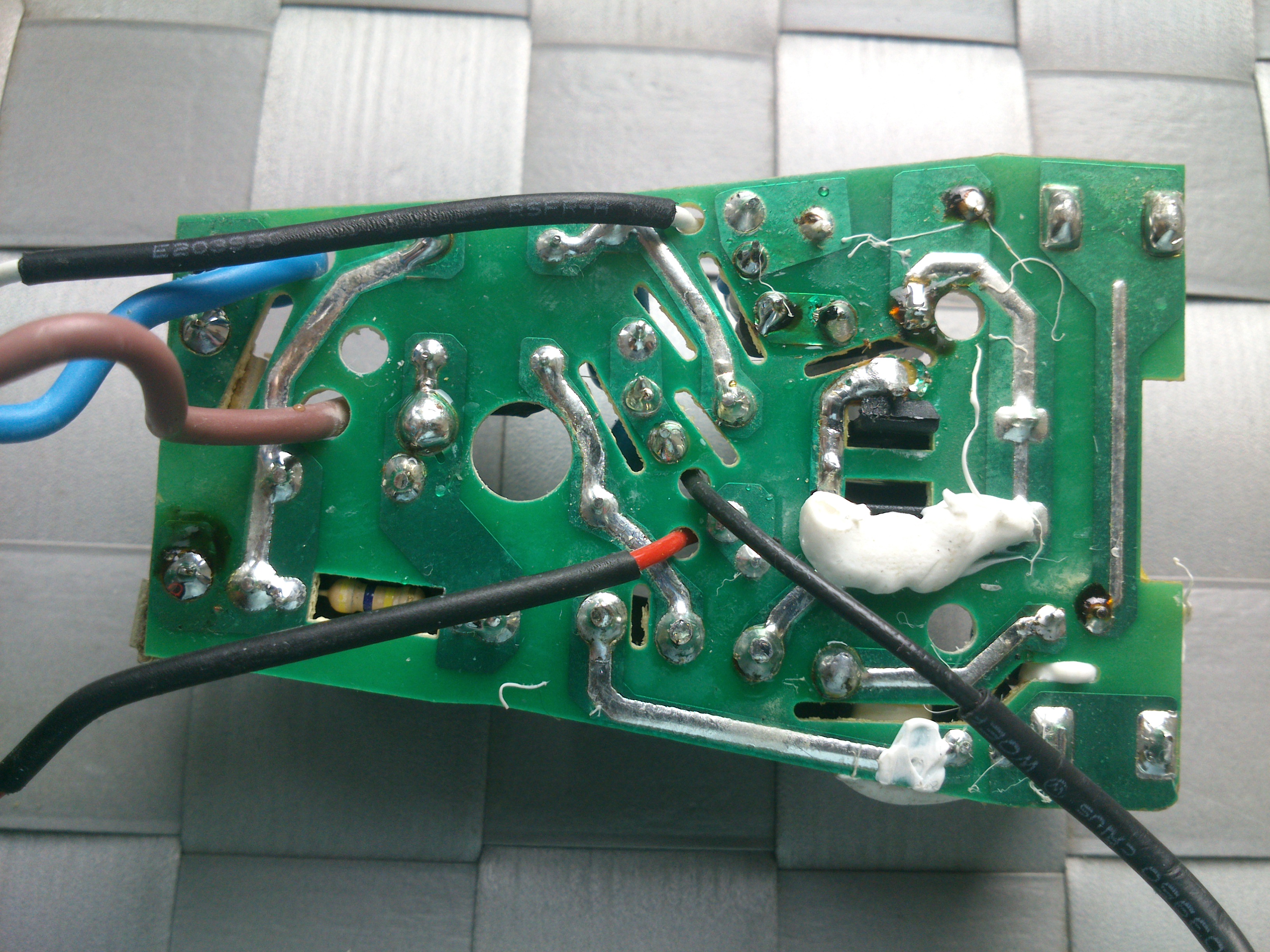

    Dostałem do naprawy blender marki Domedia z Intermarche.
    Z tego co mi wiadomo blender działał i przestał, po otwarciu obudowy stwierdziłem, że spalony jest bezpiecznik. Po wymianie bezpiecznika na nowy prawdopodobnie złożyłem coś nie tak, albo występowała jakaś wada gdyż wywaliło triak bt-137-600e, który eksplodował.
    W związku z tym wymieniłem triak i diak, próbowałem uruchomić układ bez silnika, ale brak jest napięcia na końcówkach do których jest podłączany silnik.
    Układ nie jest szczególnie skomplikowany i zastanawiam się czy nie padł mostek KBL-608.
    Może macie jakieś pomysły. Za pomoc z góry dziękuję i pozdrawiam. Dodaję, że szukałem jakiś informacji w gogle i elektrodzie ale nic nie znalazłem.
    w załączeniu zdjęcia płytki blendera. Blender Domedia HB968SA - nie działa, spalił bezpiecznik i wybuchł triak... Blender Domedia HB968SA - nie działa, spalił bezpiecznik i wybuchł triak...

    Triak nie trojak.
    A ten mostek prostowniczy KBL-608 sprawdź.

    Zmierzyć za nim U :-) tam se 4 diody,

    Sprawdź na jakie napięcie jest silnik i sprawdź na zasilaczu czy działa.
    Mostek możesz wylutować i sprawdzić omomierzem.
    A ten bezpiecznik zmieniłeś na taki sam?

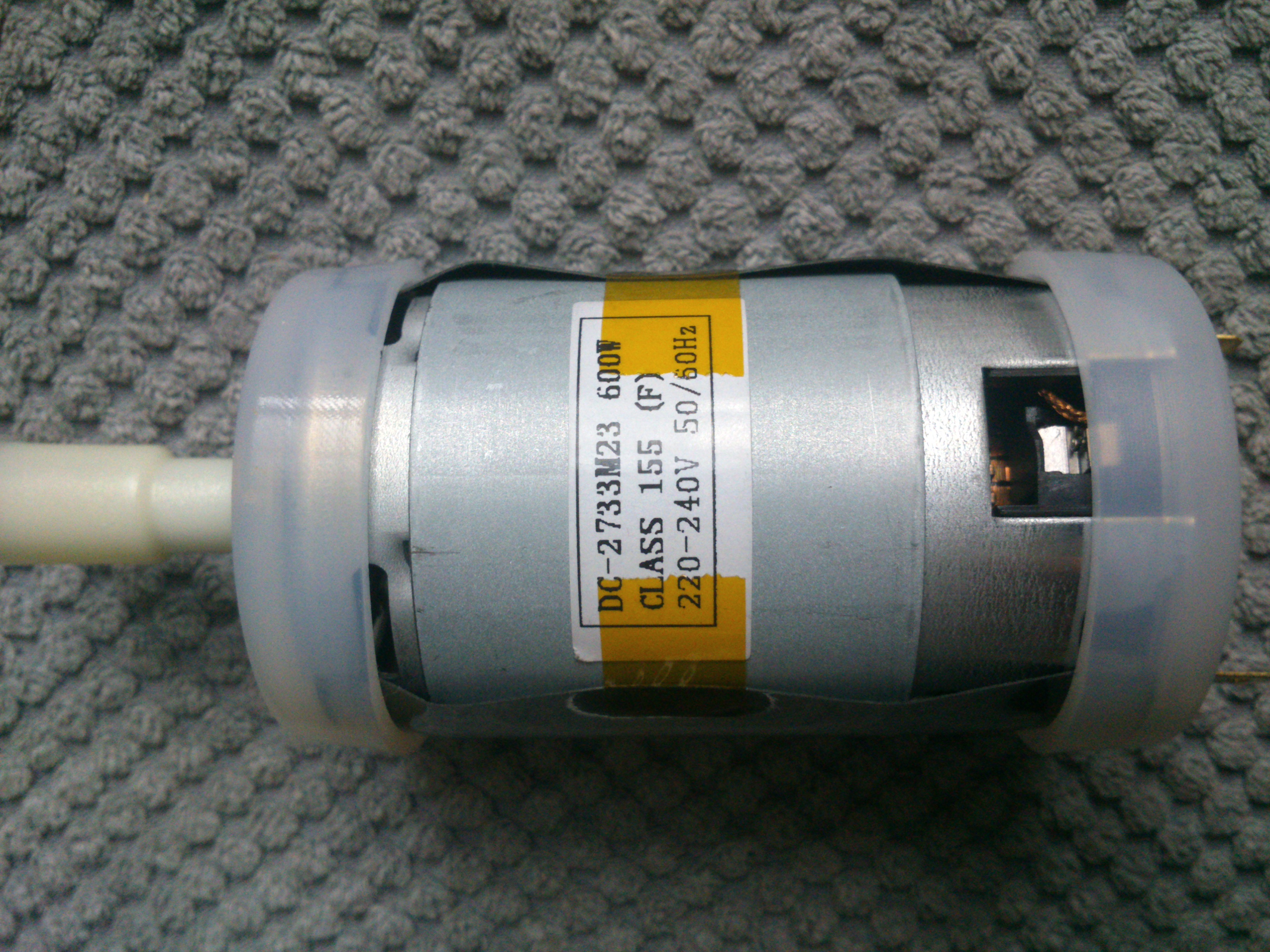

    silnik jest na 220 v, a bezpiecznik ten sam wstawiłem. Niewiem czy to znaczenie ale silnik ma oznaczone bieguny i uziemienie i jak skladalem blender to pomyliłem bieguny i wtedy wywalilo triak.

    Triak działa w obu kierunkach więc nie powinna mieć znaczenia polaryzacja ( w przeciwieństwie do tyrystora).

    Daj zdjęcie tego silnika z wszystkich stron. Pomyślimy.
    Sprawdziłeś ten mostek?
    Równie dobrze możesz mieć uszkodzony kondensator.
    To siwe prostokątne.

    mostek sprawdzałem i po przylozeniu jednej końcówki omomierza do nóżki z plusem, i przykladajac drugą końcówkę do kolejnych nóżek mostka brak jakichkolwiek wskazań, natomiast po przyłożeniu końcówki omomierza do nóżki z minusem miernik wskazuje nieskonczony opór pomiędzy dwoma nóżkami obok minusa. Nie wiem czy tak ma być, czy mostek jest uszkodzony. Co wy na to ?. Podejrzewam też ten duży kondensator, ale nie wiem czy można jakoś go sprawdzić. Zalaczam zdjęcia silnika Blender Domedia HB968SA - nie działa, spalił bezpiecznik i wybuchł triak...

    Dołączam jeszcze drugie zdjęcie bo nie poszlo. Blender Domedia HB968SA - nie działa, spalił bezpiecznik i wybuchł triak...

    Kurcze blaszka, przecież tam nie ma nic skomplikowanego.
    Zobacz czy na wejściu mostka masz napięcie przemienne, jak masz, a na zaciskach wyjściowych nie masz napięcia stałego, mostek jest uszkodzony. Zwarcie mostka (przy podłączonym silniku), mogło jak najbardziej spowodować wybuch triaka.
    Kondensator i rezystor wpięte równolegle do zasilania stanowią filtr pz. Zmierz również napięcie na nim (przemienne), ale jego uszkodzenie powodowałoby palenie bezpiecznika, nawet przy odłączonym silniku.
    Jak masz napięcie stałe na wyjściu mostka, a na zaciskach do silnika nie, posprawdzaj "przejście" cewek.
    Przy odłączonym efekt będzie ten sam.
    Na wyjściu mostka będzie "coś", dodatkowo zależne od kąta załączenia triaka. Zwłaszcza bez obciążenia wyniki pomiarów będą mylące dla laika.
    Myślę że najlepszą prostą metodą w takich przypadkach jest szeregowo włączona żarówka np. 25W i szukanie na spokojnie co robi zwarcie.
    Samo wymienianie w kółko elementów będzie tylko pokazem fajerwerków, z dodatkowym ryzykiem uszkadzania kolejnych części.

    Sprawdź ten silnik.

    Witam ponownie. Blender naprawiony choć nie do końca, bo nie działa regulacja obrotów,ale to juz mniejszy problem, sprawdziłem tak jak proponowaliście silnik i jest sprawny, później sprawdziłem kondensator i mostek i okazało się, że obydwa te elementy niestety są niesprawne. Wymieniłem je i blender już działa. Jestem teraz pewien, ze to kondensator wyzionął ducha i po wymianie bezpiecznika pociągnął za sobą triak i mostek, ach te kondensatory to od nich trzeba zawsze zaczynać zabawę. Dzieki za pomoc temat do zamknięcia.
