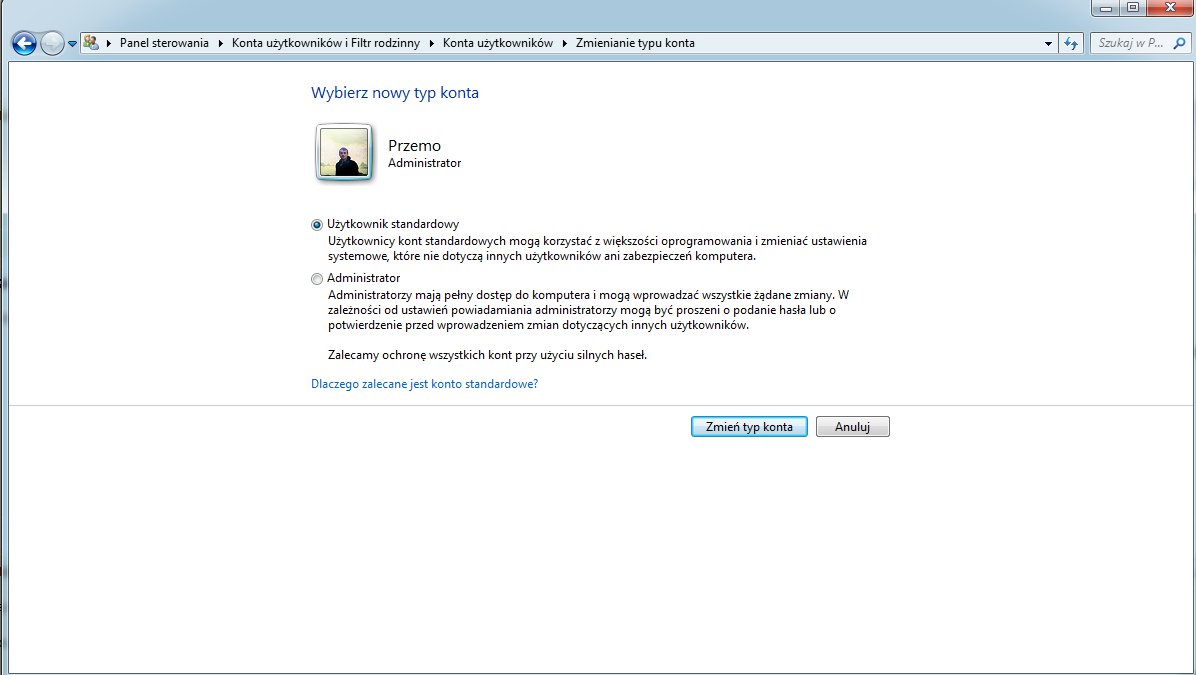

    Dobra zalogowałem się na konto Administratora komendą w cmd
    net user administrator /active:yes
    lecz nadal nie mam uprawnień jak przeloguję się na konto administratora :/

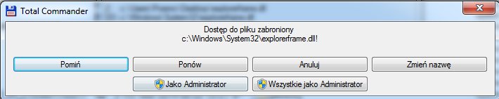

    Za cholerę nie mogę i tak przekopiować .... Niby daję jako administrator :
    ASrock B75 Pro3 Intel LGA 1155 - Jak skopiować plik do system32 ? ASrock B75 Pro3 Intel LGA 1155 - Jak skopiować plik do system32 ?
    Po kliknięciu pomiń i odświeżeniu folderu system32 nadal plik jest nieruszany i data jego to 2010...

    Recoil83 napisał:
    Musisz wykonać kopię zapasową tego pliku, bo wcześniej nic o nim nie pisałeś, klikasz na niego prawym przyciskiem myszy Właściwości\Zabezpieczenia\Zaawansowane\Właściciel\Edytuj i wybierasz Aministratorzy, przechodzisz znowu do Zabezpieczenia klikasz Edytuj i zaznaczasz pełna kontrola, później musisz zmienić nazwę z explorerframe.dll na explorerframe.BAK i teraz możesz skopiować nowy plik ExplorerFrame.dll. Pozdrawiam
    Dziękuję bardzo ! ;-)
