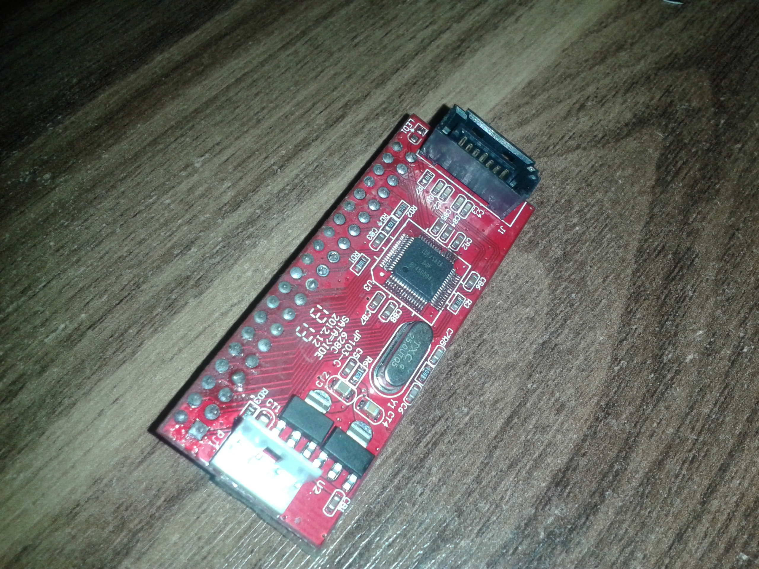

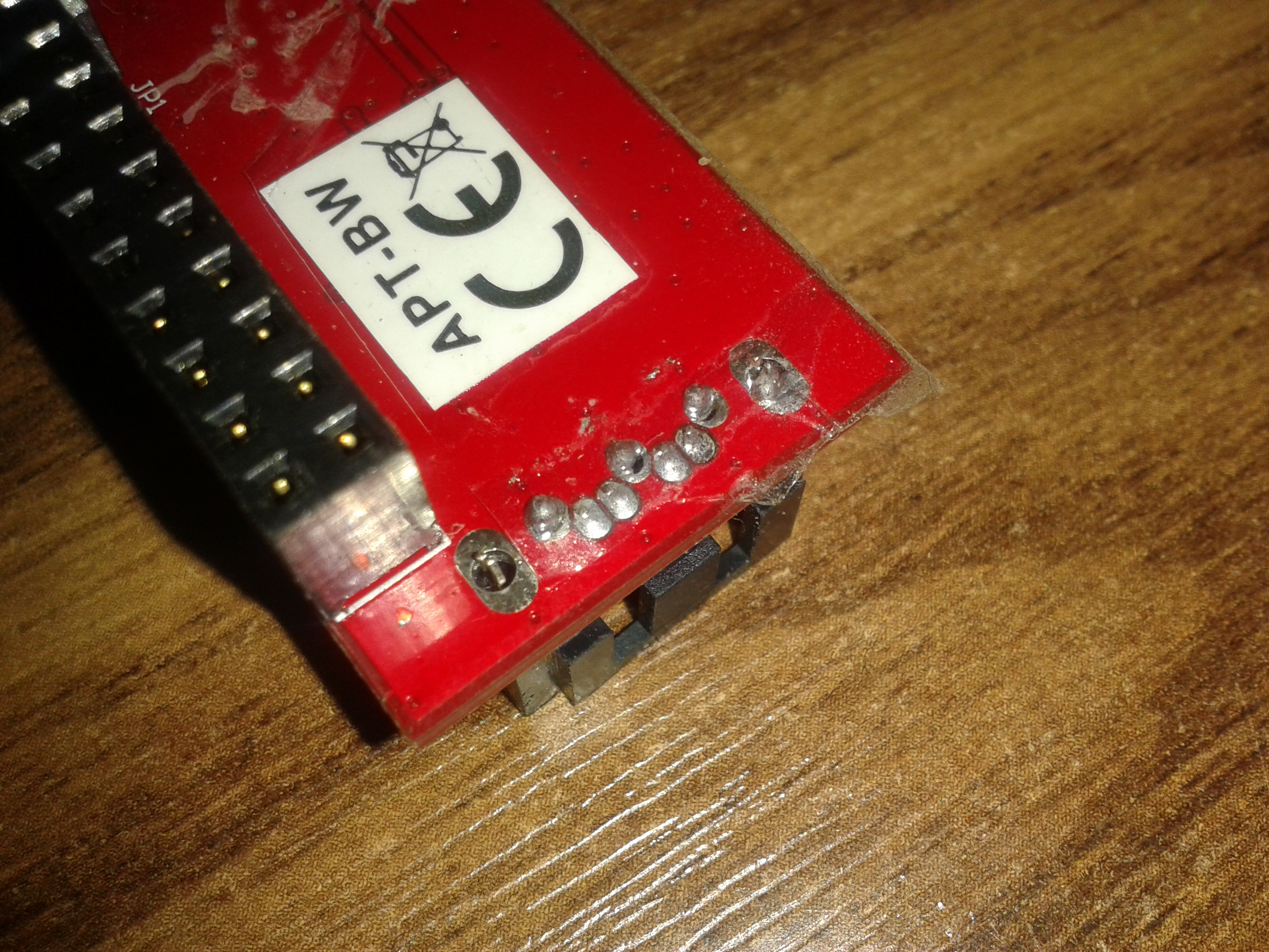

    Jakiego rodzaju pomocy kolega oczekuje...? Nie widzę żadnego pytania. Pola lutownicze na zdjęciu faktycznie wyglądają nie najlepiej, ale jest to lut co najmniej dwu warstwowy, więc po drugiej stronie też może być "lipa". Samo gniazdo SATA może być pęknięte, ale to byłoby widać (przyjrzeć się).
    Możliwe są także inne uszkodzenia lub zimne luty, choćby na układzie scalonym...

    Zwróć uwagę, że gniazdo SATA nie jest przylutowane bolcami mocującymi, na jednym nawet nie ma śladu cyny. Umie kolega lutować albo zna kogoś obeznanego w tym temacie?
