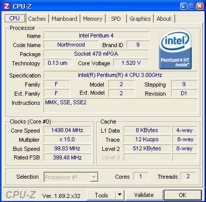

    Problem polega na tym, że procesor pentium 4 3.00 pokazuje prędkość 1.5Ghz....
    Bios zaktualizowałem do najnowszej wersji - 3.4
    Wie ktoś czemu tak się dzieje? Płyta niby powinna obsłużyć ten procesor...

    Na jaką wartość ustawiona jest FSB?
    Zamieść screen z programu CPU-Z.

    safbot1st napisał:
    W biosie ustaw:
    mnożnik x15
    BUS=200
    FSB ma być 800
    =3000MHz
    No... Masz pewność, że to ten P4, o którego chodzi? Może być tak, że Autor ma Prescotta, a płyta obsługuje Northwood'a na FSB 533, gdzie Prescott wymaga 800MHz, by rozwinąć natywne parametry.

    Zgoda - poznajmy model CPU.
    Płyta na rev3 i rev5 ma ten sam support cpu.

    Podkręciłem szyne do 170 i działa w 2.4 Ghz, jeżeli więcej to się wyłącza, to wystarczy, chyba że macie jakieś pomysły....

    Ta płyta tego CPU nie obsługuje:
    To jest:
    http://pl.wikipedia.org/wiki/Lista_procesor%C3%B3w_Pentium_4
    Pentium 4 HT 3.0 3000 MHz 512 KB 800 MHz 15× 1.475/1.55 V 81.9 W Socket 478 14 kwietnia 2003 RK80532PG080512
    Płyta obsłuży Northwood'a, ale na FSB maksymalnym 533MHz. Ten ma FSB 800MHz.
    Musiałbyś ustawić FSB na 200MHz, by działał z pełną mocą, a to jest niemożliwe na tej płycie głownej.
    Dla pewności, podaj oznaczenia procesora spisane z jego obudowy.
    Nie dokonuj OC, bez podania pozostałych podzespołów, zwłaszcza zasilacza!
