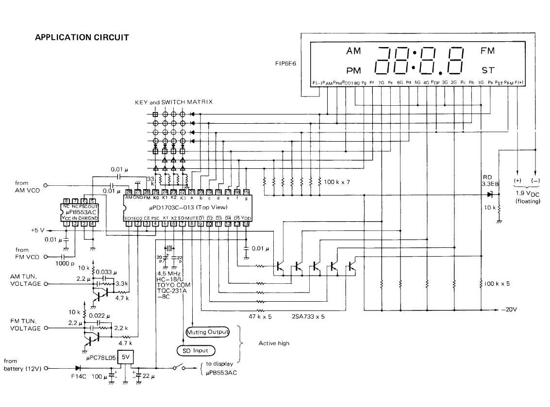

    Naprawiam tuner Grundig T20. W załączniku jest schemat synrezy pracującej w tym tunerze.

    No z takiego właśnie archaizmu to dawno temu wydłubałem. Jak złapie chwile to sprawdze ten układ czy działa.
