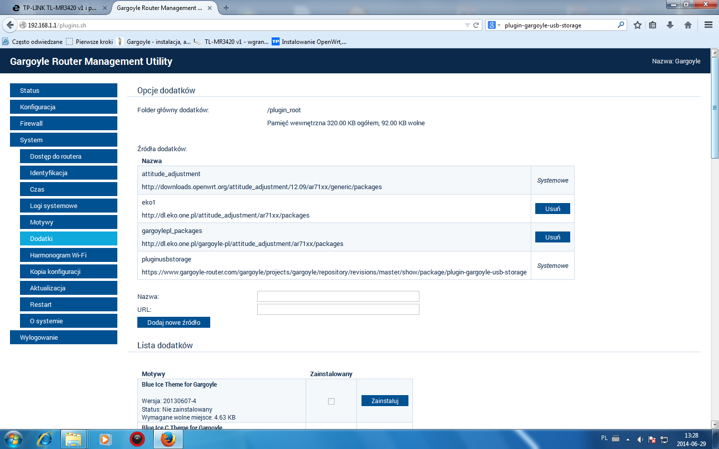

    Witam zainstalowałem na routerze TP-LINK TL-MR3420 v1 filmware Gargoyle . Potrzebuję podpiąć do routera pendrive i udostępniać jego zawartość innym urządzeniom Jak to zrobić ? Gdy podpinam pendrive świeci się ale nie wykrywa mi go w konfiguracji routera Proszę o pomoc
  • #2 13751618
    dawcior-al
    Posty: 304
    Ocena: 23
    gargoyle usb storage plugin zainstaluj

    Link do pluginu wygasł :(
    TP-LINK TL-MR3420 v1 z Gargoyle - jak udostępnić pendrive innym urządzeniom? zainstalowałem a zakładki nośnik usb nadal nie ma

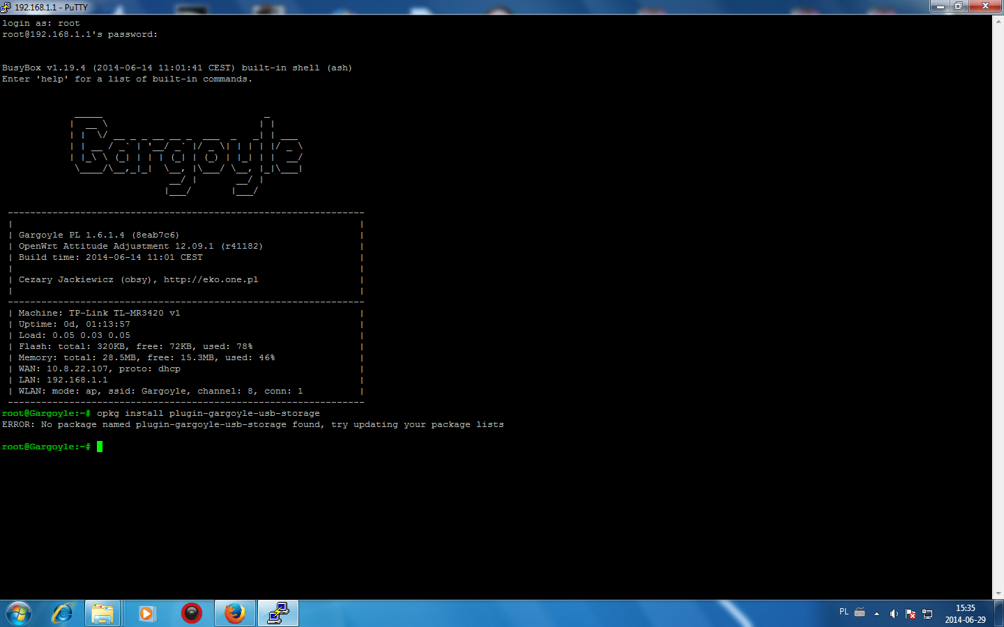

    jak w putty wpisuje opkg install plugin-gargoyle-usb-storage to dostaje taki błąd TP-LINK TL-MR3420 v1 z Gargoyle - jak udostępnić pendrive innym urządzeniom?

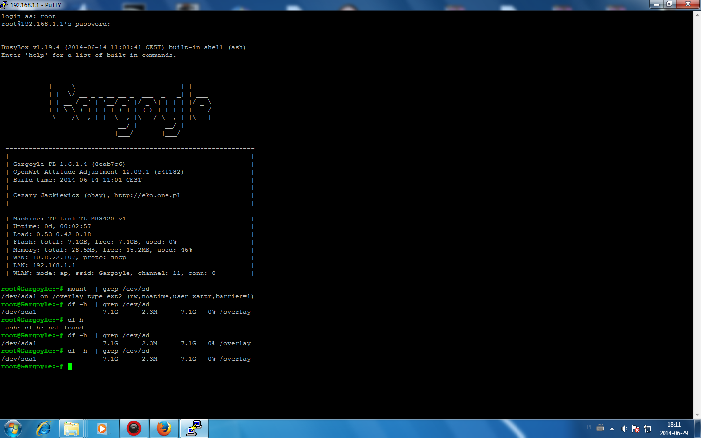

    to jest ta komenda ? TP-LINK TL-MR3420 v1 z Gargoyle - jak udostępnić pendrive innym urządzeniom? Teraz mam zainstalować sambe tak ?
    ok mam sambe i jak teraz zobaczyć pendrive podpiętego do routera np na telefonie ?
  • #9 13753031
    hermes-80
    Posty: 12014
    Pomógł: 1177
    Ocena: 741
    Tylko czy dobrze skonfigurowana.
    np: ghost comander + plugin smb ghost comander

    Ale teraz chyba nie mogę przeglądać tego pendrive ponieważ jest jako extroot ? Chcę tylko żeby jak wepnę pendrive do usb w routerze to żeby jak jestem podłączony do routera za pomocą telefonu miał dostęp do zapisywania otwarzania i edytowania plików z pendrive Da się tak zrobić ? Tym pluginem gargoyle-usb-storage chyba sie tak da ale nie wiem jak zainstalować ten plugin Prosze o szybką pomoc

    Bo widać ze już masz ;) chyba - jeśli sd podmontowany jest jako overlay to to jest extroot.
    Teraz możne uda ci się plugin samby dodać w Gargoyle.

    Jak zainstalowac plugin-gargoyle-usb-storage
    Wpisuje opkg install plugin-gargoyle-usb-storage i wyskakuje ERROR : No package named plugin-gargoyle-usb-storage found , try updating your package list
    Próbowałem też tak :
    cd /tmp
    wget http://dl.eko.one.pl/gargoyle-pl/attitude_adj...plugin-gargoyle-usb-storage_1.6.1.4-1_all.ipk
    opkg install /tmp/plugin-gargoyle-usb-storage_1.6.1.4-1_all.ipk
    I wyskakuje mi tak :
    Dependency share-users of package plugin-gargoyle-usb-storage cannot be found try updating your package lists
    Jak zainstalowac ten plugin ? Mam Gargoyle 1.6.1.4 (r41182), by obsy

    wcześniej robiłem opkg update
  • #16 13756433
    hermes-80
    Posty: 12014
    Pomógł: 1177
    Ocena: 741
    Spytaj na openrouter.info - nie chce tworzyć z pustego ;) - nie mam sprzętu.
