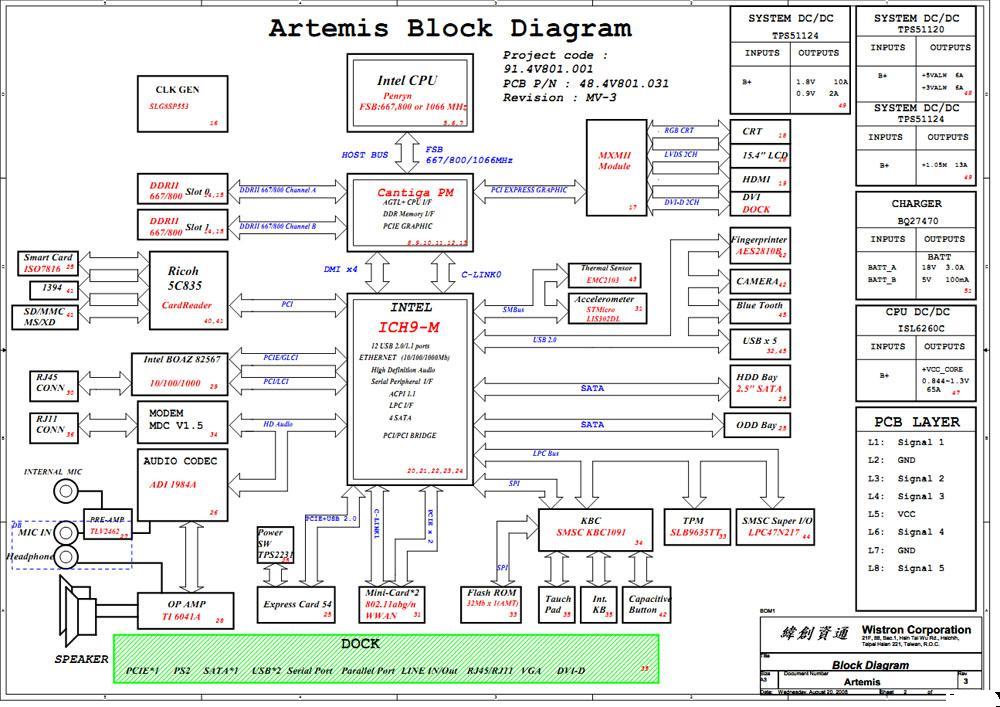

    Czy ma ktoś pod ręką wsad do kości biosu dla HP Elitebook 8530p lub 8530w? Szukam i szukam i znaleźć nie mogę, znalazłem dwa wsady na ELWIKOM-ie ale jeden niedziałający a drugiego nie ściągnę bo za mało punktów.

    Ponieważ na ebay sprzedaja MB dla HP EliteBook 8530P opisane jako Motherboard 48.4V801.031 czyli platforma Wistron Artemis

    To nie to ale już sobie poradziłem, kupiłem takiego samego lapka z innym uszkodzeniem i zgrałem z niego wsad i wgrałem do nowej kości i laptop śmiga aż miło. Dla potomnych wsad poniżej. Temat do zamknięcia.
