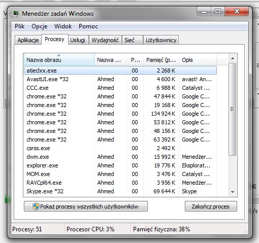

    Dziś ze względu, że dawno tego nie robiłem, postanowiłem odkurzyć swojego kompa. Wszystko poszło gładko i w miarę sprawnie, ale mam następujący problem.
    Po podłączeniu kompa wyskoczył mi komunikat, że dane CMOS został zresetowane do defaultowych. Oczywiście żadna to nowośc, wszedłem w setup i ustawiłem to co miałem wcześniej pozmieniane. Komp się normalnie odpala itp. Problem polega na tym, że wszystkie procesy poza systemowymi (svhost itp) odpalają się teraz w 32 bitach zamiast 64. (Tak jak widać na screenie poniżej).
    Windows 7 64bit - Procesy uruchamiają się jako 32-bitowe po resecie CMOS
    Nie mam pojęcia czemu tak się stało, wcześniej wszystko śmigało ok.
    Teraz kilka danych technicznych:
    Intel Core 2 Quad Q6600 2.4Ghz
    5GB DDR2 RAM
    Grafika HD Radeon 3750
    Płyta główna Abit IP35 pro
    Byłbym wdzięczny o jakiekolwiek wskazówki. Dodam że, wszystkie te procesy co teraz są 32 bit, wcześniej były odpalane jako 64, żadna aplikacja nie chce mi się odpalić w trybie 64 obecnie.

    W biosie HPET ustaw sobie na 64bit. Poza tym wszystko na screenie wygląda OK, tam gdzie nie ma *32 jest 64 ale system tego nie wyświetla.
    64bit chrome to chrome canary :]

    Co prawda procesy 32 zostały, ale jeśli wszystko działa w normie, to widocznie tak musi być :)
