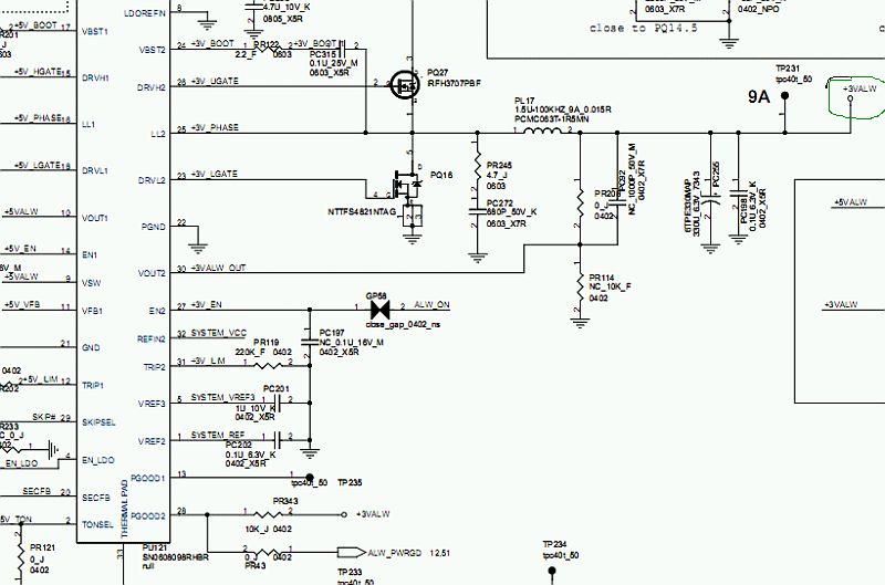

    Skoro masz MBX-276 to układ
    - od Stby > SN608098 ( czyli jak na obrazku powyżej ,gdzie dałem odp. na zapytanie kol. boro1..7)
    - układ chargera BQ24725 z mnóstwem kluczy na polowych tranzystorach i elementach dyskretnych RC

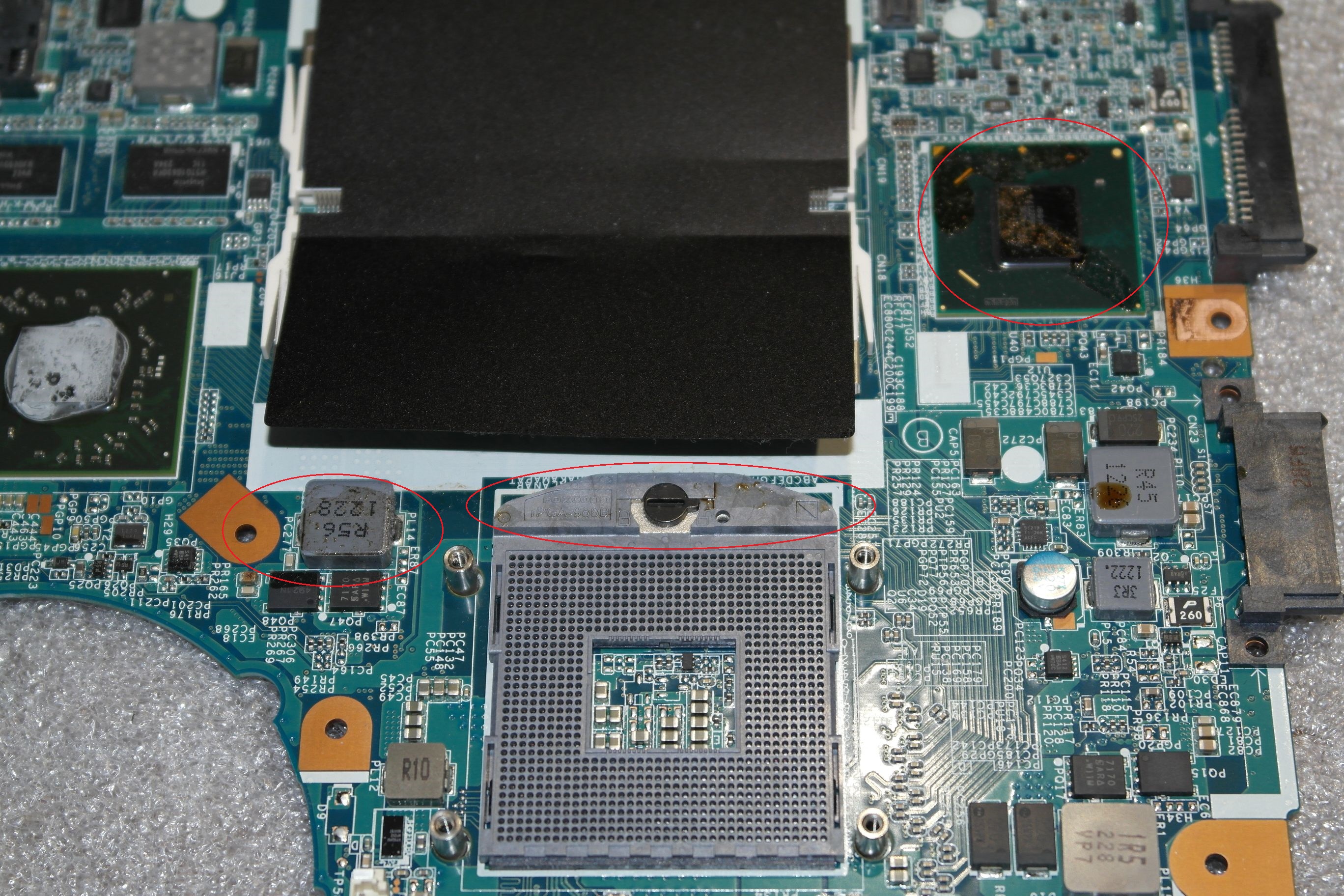

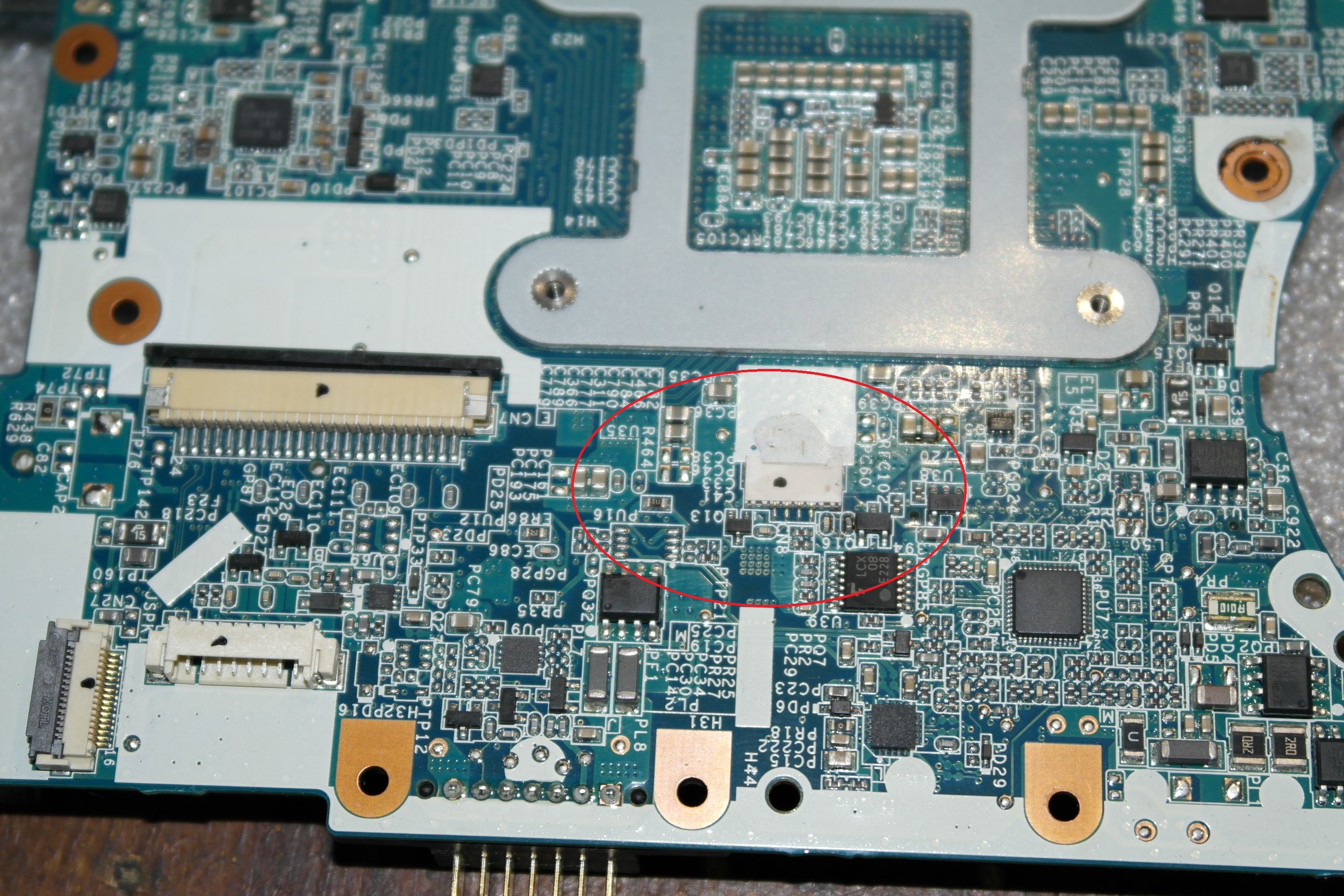

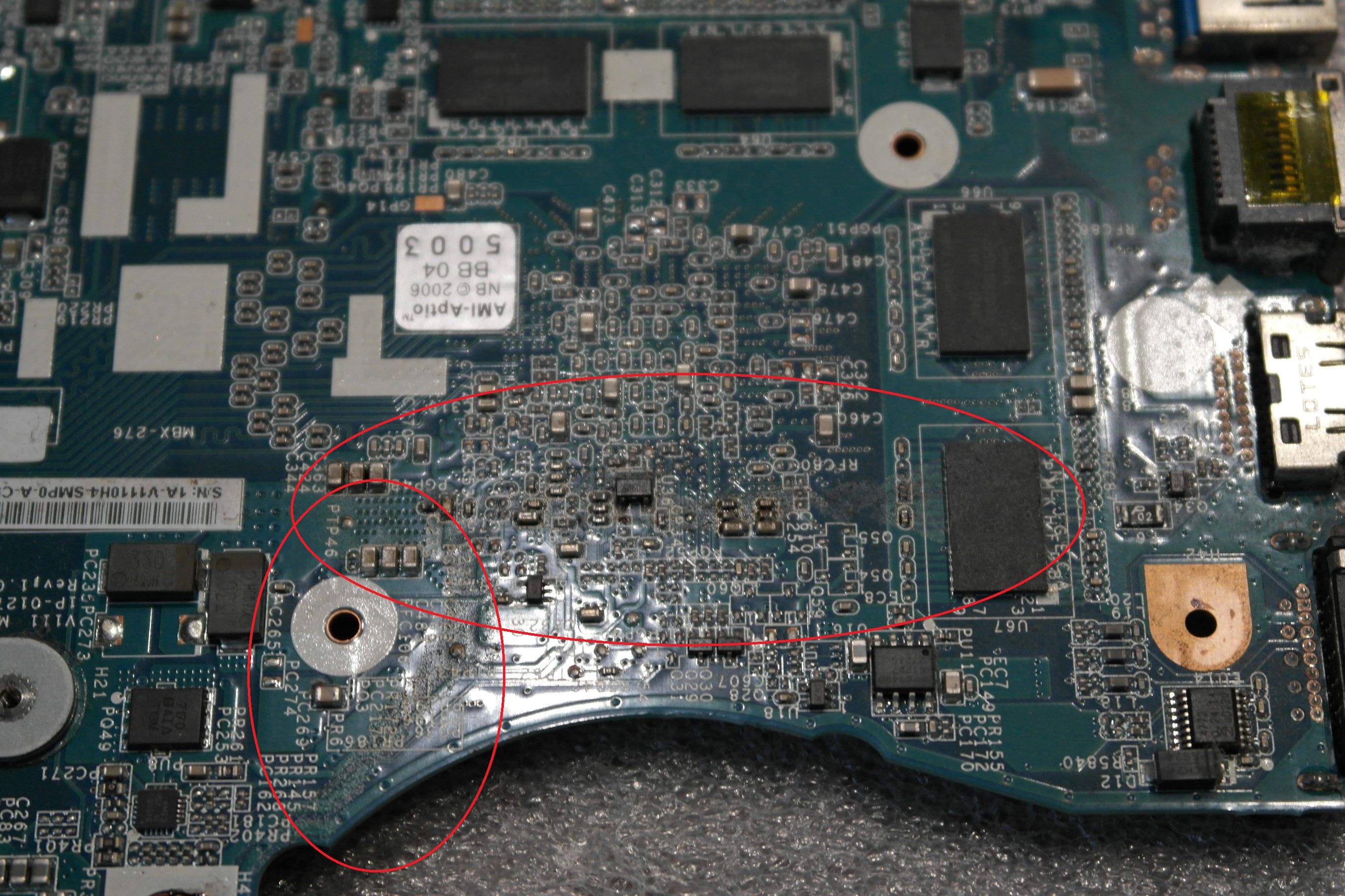

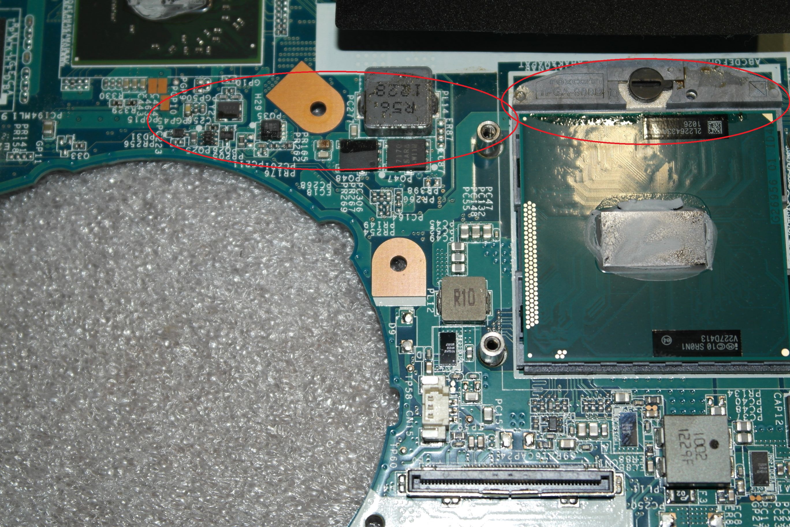

    Załączam zdjęcia zalania, po wyczyszczeniu brak oznak zalania (oglądałem pod mikroskopem)

    Szajer napisał:
    Umyłem całą płytę, obejrzałem pod mikroskopem i nie ma najmniejszych śladów korozji od zalania.
    Żartujesz sobie to ma być dobrze umyta płyta, szczególnie na 3 zdjęciu, jak to ma działać?

    W jakich okolicach był zalany? KBC ,BGA, inne?
    Tak wyglądała przed czyszczeniem ;)
    Po wyczyszczeniu nie ma oznak zalania tzn. utlenionych ścieżek, nóżek od układów itp. (pod układami BGA nie zaglądałem)
