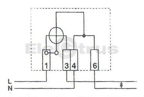

    Witam, mam następujący problem. Mieszkam w domu wielorodzinnym i chciałbym założyć podlicznik na piętro by osobno się rozliczać. Mam puszkę przez którą przechodzi cały prąd na piętro i tam chciałbym zamontować urządzenie do pomiaru prądu. Kupiłem licznik (taki: http://goo.gl/LzLAFK), zamówiłem wizytę elektryka by podłączył i niestety stwierdził że się nie da. Jako że ja się na tym kompletnie nie znam to napisze tylko co powiedział. Stwierdził że jest tylko jeden niebieski, neutralny kabel na cały dom a liczniki potrzebują oddzielnego dla siebie, i przez to nie da się zamontować. Stąd moje pytanie, po pierwsze czy na prawdę się nie da? A po drugie jeśli się nie da to czy istnieje inna opcja rozliczania prądu dla piętra w postaci jakiegoś urządzenia wpiętego do puszki, czy pozostają jedynie liczniki do kontaktów?

    kosmos99 super, jeszcze tylko dla pewności załączę schemat podłączenia tego licznika który kupiłem, jeśli to ma jakiekolwiek znaczenie Jak założyć podlicznik na piętro w domu wielorodzinnym? Możliwe rozwiązania?

    kokcio napisał:
    zbich70 ok czyli twierdzicie że jednak powinno się dać zamontować i nie tracić wiary? bo bardzo mi na tym zależy
    Nic nie twierdzimy. Bo nie jesteśmy na miejscu u Ciebie.
    Prawdopodopnie w miejscu gdzie chciałbyś ten podlicznik nie ma w ogóle żyły N. A jest ona potrzebna (jak na schemacie który zamieściłeś).

    Standardowe podłączenie, nie wiem dlaczego elektryk nie chciał Ci go zamontowac.

    kokcio
    Posty: 19
    Ocena: 6
    Mieliście rację, przyszedł inny elektryk i mimo małych problemów udało mu się założyć sprawnie działający licznik. Dziękuję wszystkim za rady. Pozdrawiam!
