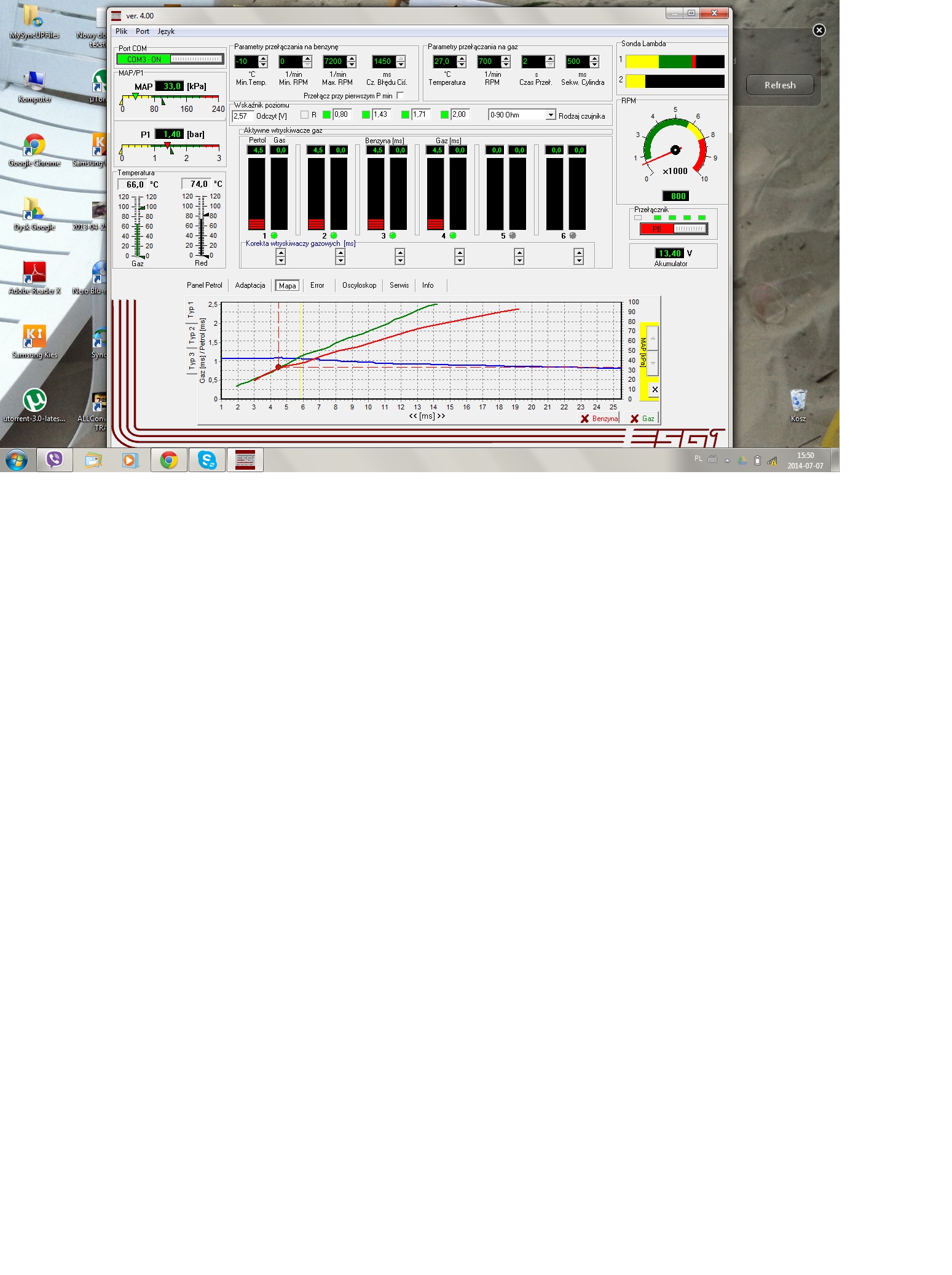

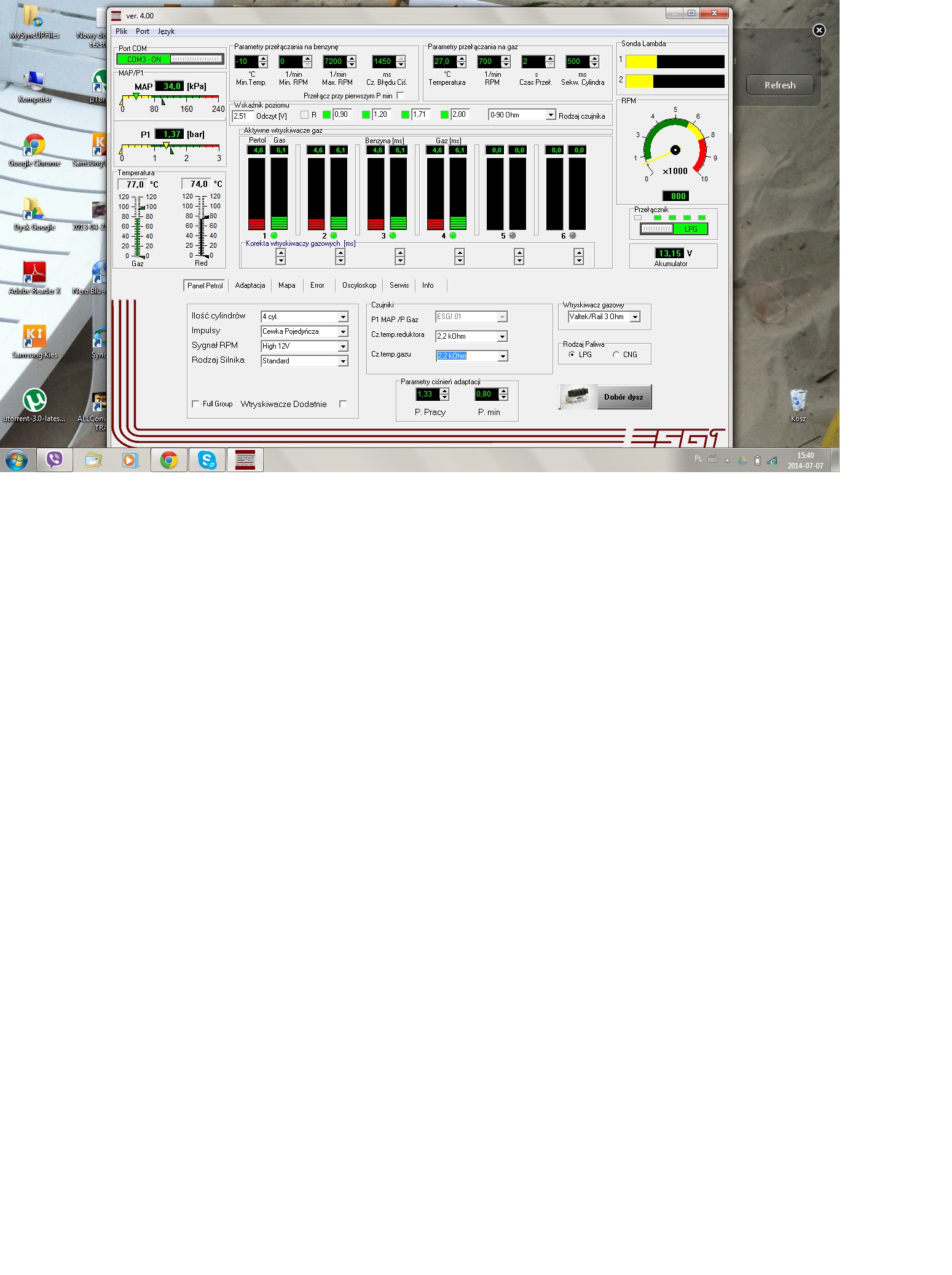

    Witam spalanie na gazie w cyklu mieszanym ok 13-14 l przy spokojnej jeździe zastanawiam się co mogę zmienić żeby poprawić ten wynik poniżej zamieszczam screen pytanie czy coś jest źle ustawione i co zmienić
    instalacja esgi2
    wtryski valtec red
    reduktor Alaska

    Jakie spalanie na benzynie?
    Analiza spalin?

    No dobrze. Zrobiłeś analizę spalin? Jaki skład mieszanki na pb, jaki na lpg?
    Lambda pracuje poprawnie? Po mojemu masz trochę za duże czasy wtrysków na lpg.

    analizy spalin nie robilem. Wydaje mi sie ze na gazie jest za bogato. czy cisnienie lpg nie jest za wysokie?

    Ja przeważnie ustawiam w okolicy 1.1 bar. Spróbuj zmniejszyć czasy wtrysków na lpg.

    niestety czasu wtrysków nie moge zmienic. Zmieniłem cisnienie na 1,28b mapa juz lepsza chyba
