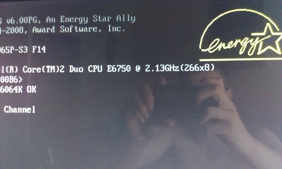

intel core 2 duo e6750 - zamiast 2.66GHz pisze 2.13GHz

    A co pokazuje pod Windows'em? Jaka częstotliwość taktowania?

    Jaka jest częstotliwość FSB ustawiona w BIOSie? a na jaką FSB są pamięci RAM? Możliwe , że RAM już więcej nie pociągnie i zawiesza się płyta.

    Zrób reset CMOS, zworką lub baterią. Wygląda na to, że masz źle ustawione taktowanie magistrali, powinno ono wynosić 333 MHz przy tym CPU.

    Szynę w biosie ustaw na 333, zmniejsz mnożnik pamięci tak aby uzyskać 667MHz.
    Kolega wyżej ma racje, podkręcasz FSB i taktowanie pamięci jest zbyt wysokie.
    Btw. Jeśli Ci się komputer tak zrestartował do domyślnych to zmierz napięcie baterii CMOS.

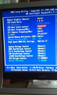

    afc97 napisał:
    wrzuce na 333 to sie wyłącza
    Bo przetaktowujesz pamięci ! Wstaw zdjęcie całej tej zakładki w BIOS.

    Na stronie Gigabyte widzę tylko rev. 3.3. W instrukcji do niej można znaleźć, co następuje:
    (Uwaga 1) Dotyczy wyłącznie płyty głównej GA-965P-DS3/S3 w rewizji 3.3 z procesorem 1333
    MHz FSB. Po zainstalowaniu procesora 1333 MHz FSB, system ustawi
    automatycznie poprzez przetaktowanie w BIOS obsługę 1333 MHz FSB . W takiej
    konfiguracji, rzeczywista częstotliwość pamięci operacyjnej będzie wynosiła 667
    MHz lub 833 MHz, w zależności od zainstalowanej pamięci.
    Wynika z tego, że nie musisz nic zmieniać w ustawieniach. Przywróć w BIOS domyślne ustawienia, włącz Windows, uruchom CPU-Z i np. Prime. Sprawdź jakie jest taktowanie pod obciążeniem, bo się okaże, że walczymy ze SpeedStep'em :)

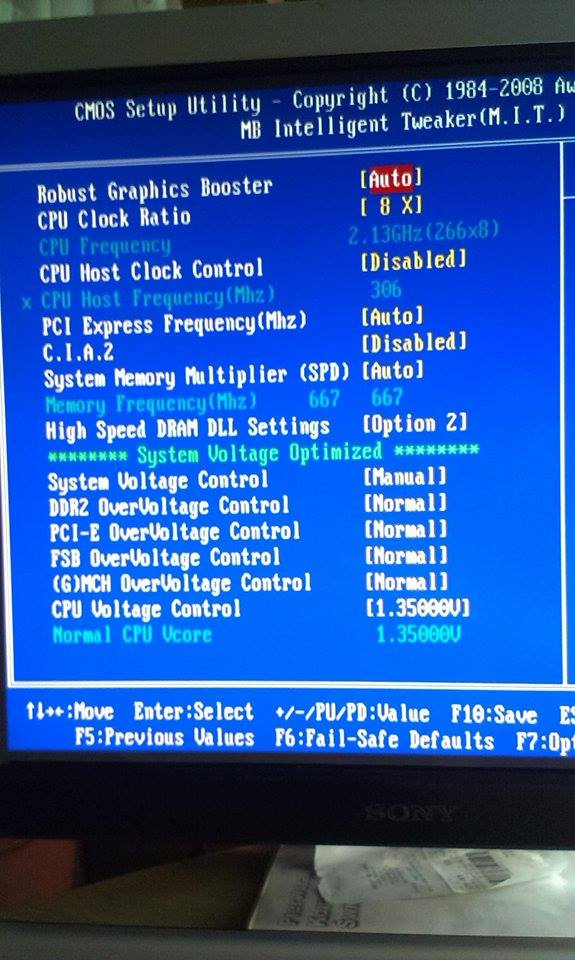

    No nie widzisz że masz przetaktowane pamięci ?
    Cpu Host Frequency na 333
    SPD na Manual i kalibruj ustawieniami tak aby uzyskać dwie liczby 667 poniżej ( jeśli już CPU H F ustawisz na 333 )
    Pci Express Frequency ustaw na 100Mhz, Robust GB wyłącz.
    Jeśli dalej nie pomoże to wstaw screena z parametrami, które pokażą się po ustawieniu Manual przy SPD.

    titolr10 napisał:
    https://www.elektroda.pl/rtvforum/topic2860930-0.html
    Sprawdź ten temat. Identyczna opcja.
    I identyczny sprzęt...
    Tam już z 10 razy rozwiązanie poprawne problemu podano.
    Trzeba odpowiednio ustawić w BIOS RAM, wyłączyć wszelkie funkcje oszczędzania dla CPU, bo to tryb pracy MoBo w OC i to wszystko w temacie. Dziwię się, że jeszcze tego Autor nie zrobił.

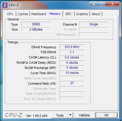

    Wstaw jeszcze screen CPU-Z głównego ekranu oraz Memory dla pewności.
    Wygląda na to, że wszystko w porządku.
