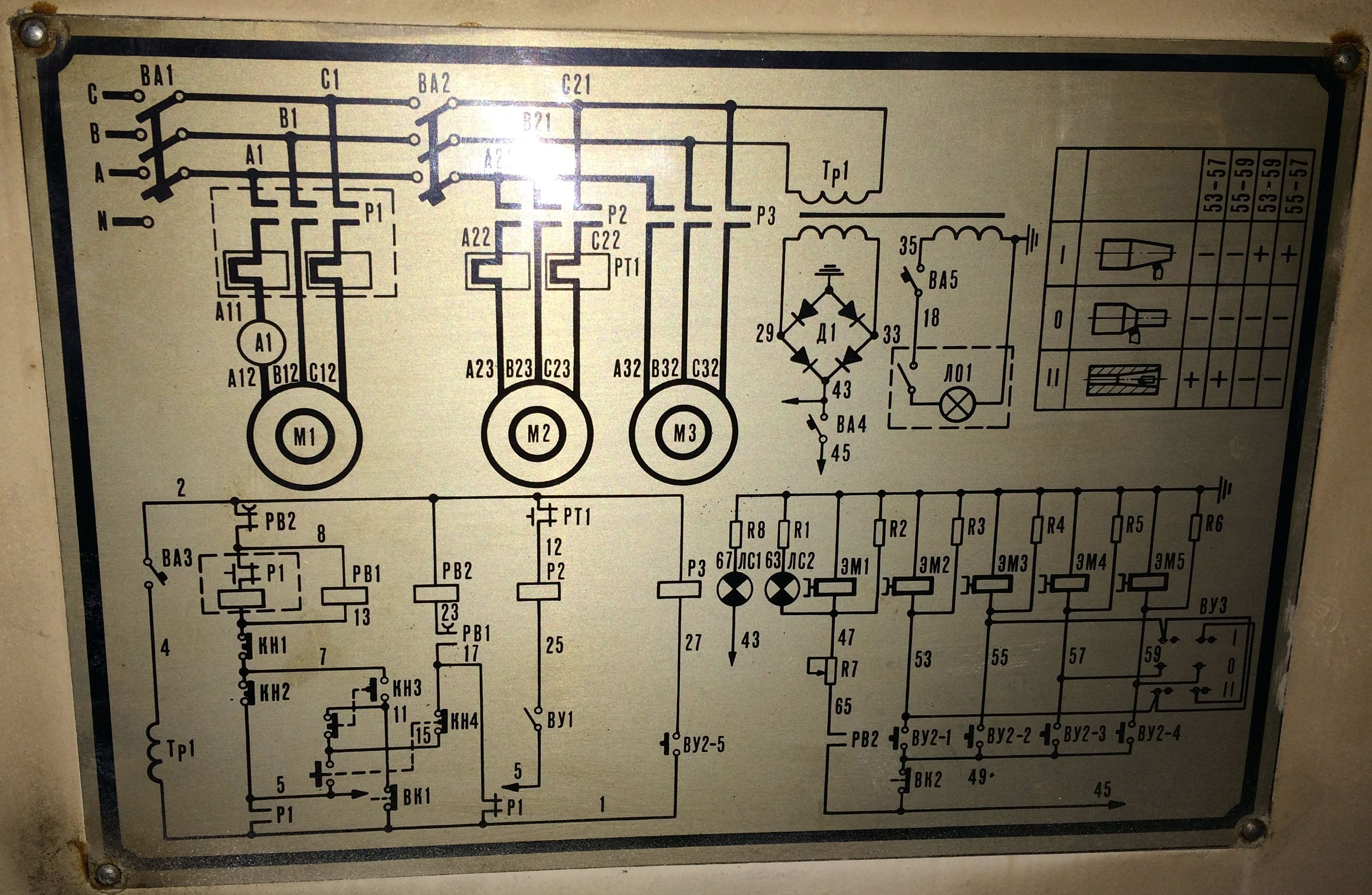

    Witam,potrzebuję schemat instalacji elektrycznej tokarki produkcji rosyjskiej 1M63 .

    Mam dtr to modelu 1M63 tylko,że z góry ci powiem iż ci się nie przyda.Ja walcze z nią od pół roku i jakieś dziwne rzeczy się robią więc miałem zrobić jazde suportu w lewo czyli odjazd. A zjebałem przy okazji zjebało się tak... sterowanie silnika głównego oraz pali się wiązka z suportu a konkretnie zasilanie na krańcówkę i na joistick jazdy. Nie mam pojęcia co się dzieje.

    Jak miał by kto użyczyć schematu owej tokarki byłbym bardzo wdzięczny.
    Bede walczył z taką i tworzył jej szafe sterowniczą. Z góry wielkie dzieki za pomoc.

    Witam jutro postaram się przesłać panu plik ze schematem, mam całą dtrkę.

    Schemat elektryczny do 1M63.
    • TOKARKA 1M63 szukam schematy instalacji elektrycznej 1M63.JPG (925.87 KB) Musisz być zalogowany, aby pobrać ten załącznik.

    Koledzy a czy ma ktoś opis sprzęgieł ? Ja mam problem z brakiem wyhamowania po zatrzymaniu np lewych obrotów i próbie przełączenia na prawe i odwrotnie.

    Ponawiam pytanie ma ktoś opisz sprzęgieł ?
    Będę musiał najprawdopodobniej od podstaw okablować i zbudowana PLC
