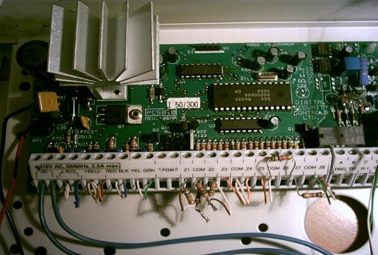

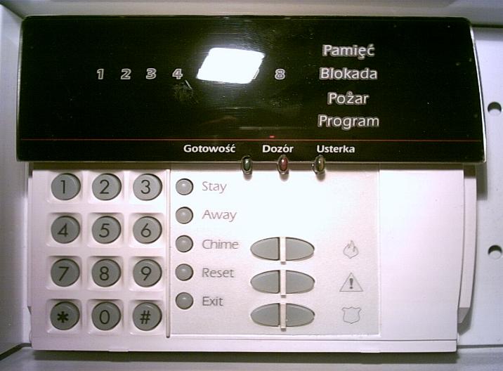

    witam
    mam centralkę z manipulatorem jak poniżej, rozumiem że to DSC, tylko chciałbym więcej informacji (instrukcja obsługi instalatora, użytkownika)

    Płyta procesora (centrali )wyglada na PC 5010 taki sam sposób rozmieszczenia elementów na to wskazuje- możesz sam porównać pod linkiem http://aat-t.ath.cx/aat/index.php?page=sys_al/centrale/sys_al_centrale_pc5010 przy okazji zapoznasz się z opisem jej możliwości funkcji i ewentualnej rozbudowy.
    w załączeniu przesyłam instrukcje obsługi jesli jesteś zainteresowany reszztą dokumentacji tzn.instrukcja instalacyjna ,arkusz programowania ,instrukcja instalacyjna klawiatury z arkuszem programowania mogę Ci przesłać na PW.

    zdjęcie z linku mogłoby byc troszkę wyraźniejsze, jeszcze nie jestem w stanie jednoznacznie stwierdzić - "zgrubnie" się zgadza - czy dsc ma jakąś stronę polską??

    To jest DSC PC 5010 i klawiatura LED 5508.

    Rezystory parametryczne linii bezpośrednio przy centrali jak dla mnie to błąd.

    co do rezystorów - dokładnie się zgadzam - powinny być stosowane na końcówkach linii (czujkach - poprzedni instalator może jeszcze tego nie wiedział)- ale to już nie ma znaczenia, jeżeli gdzieś ją założę, zrobię wszystko prawidłowo

    Ta centrala to PC5010 v 2.0 (bez dublowania linii)
