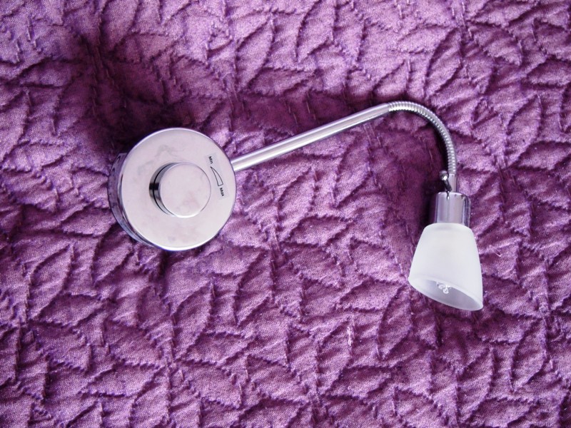

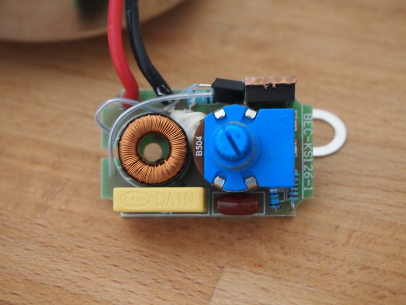

    Zakupiłem w znanej sieci sklepów dyskontowych lampkę pokojową która ma regulowaną moc świecenia. Regulacja jest na potencjometrze. Myślałem, że spaliła mi się żarówka kupiłem nową i dalej nic. Miernikiem sprawdziłem, że prąd nie dochodzi do żarówki. Po rozkręceniu okazało się, że nie jest zamykany obwód na elektronice. Miernikiem w pozycji diody potencjometr zamyka obwód tylko w pozycji max a na wyjściu nie zamyka wcale. Czy może jest tu jakiś bezpiecznik temperaturowy czy inny? Gdzie szukać przyczyny? A może, źle dokonuje pomiarów?

    Potencjometr 504 ( 500komów ) nie sprawdzisz miernikiem nastawionym na "diody", nastaw miernik na największy zakres omomierza.
    Nie sądzę aby potencjometr był uszkodzony, zazwyczaj on steruje triakiem, tyrystorem, modułem wykonawczym.

    Sprawdź czy ten zaznaczony element, to bezpiecznik termiczny. Jeśli tak, to go sprawdź.

    Tak to bezpiecznik termiczny 115 st. C ale obwód zamyka. więc wnioskuję, że jest dobry. A jak sprawdzić czy są zimne luty?

    Ok... kilka dni nauki na youtubie i już wiem jak się sprawdza wszystkie elementy :). Winowajcą okazał się być rezystor 3 ohm mieszczący się pod tym właśnie bezpiecznikiem zaznaczonym na zdjęciu przez mariann. Do tej pory myślałem, że psują się tylko bezpieczniki i kondensatory :). Przepalonego rezystora się nie spodziewałem. Dziękuję wszystkim za pomoc.
