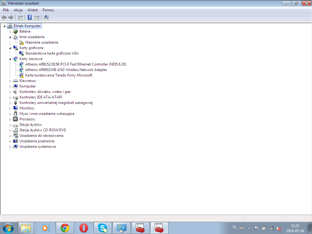

    Witam, od razu na wstępie zaznaczę, że jestem kompletnie zielona, więc mogę poruszyć tematy, które wydadzą Wam się banalne. Posiadam laptopa Toshiba Satellite, wcześniej wgrany był Windows 8, wczoraj po formacie wgrałam Windows 7 i zaczęły się schody. Po pierwsze system nie wykrywa kart graficznych, wcześniej z tego co pamiętam były dwie i chodziło wszystko super, teraz w Managerze Urządzeń pokazuje mi tylko standardową kartę graficzna VGA (skąd to się w ogóle wzięło? Nie było jej tam):( Szukałam po różnych wątkach i przeróżnych forach, ściągałam sterowniki, nawet ze strony Toshiby, ale nic nie pomaga. Nie mogę ich zainstalować, czy przed instalacją muszę odinstalować sterowniki tej karty, którą mi teraz wyświetla? Gdy próbuję odpalić jakąś nowszą grę wyskakuje mi komunikat, że posiadam starą kartę graficzną. I sprawa druga, nie wiem, czy jest powiązana, więc od razu przepraszam, jeśli pytanie jest bez sensu, obraz na kamerkach internetowych, oprócz skypa (bo tam działa) jest czarny. Bardzo proszę o pomoc, już nie mam pojęcia co i jak instalować by problem znikł.

    Daj screen z menadżera urządzeń oraz podaj dokładny model - PSK***

    PSK 4YE -01M00CPL
    • Toshiba Satellite L750D -14H - brak wykrywania kart graficznych po instalacji Win 7 prt3.png (955.55 KB) Musisz być zalogowany, aby pobrać ten załącznik.
    • Toshiba Satellite L750D -14H - brak wykrywania kart graficznych po instalacji Win 7 print1.png (73.04 KB) Musisz być zalogowany, aby pobrać ten załącznik.
    • Toshiba Satellite L750D -14H - brak wykrywania kart graficznych po instalacji Win 7 prt2.png (72.4 KB) Musisz być zalogowany, aby pobrać ten załącznik.

    Spróbuj z tej strony pobrać: Link

    Już pobierałam; display-20120413074445 taki folder, problem polega na tym, ze owszem pobrałam, rozpakowałam ale wciskam instalacje i nic się nie dzieje. Folder się wyłącza i tyle, czy to oznacza,że zanim wcisnę instalację muszę odinstalować w Managerze Urządzeń tamtą kartę VGA?

    Spróbuj z tym sterownikiem: Link

    Już go pobieram, napisz mi jeszcze proszę, czy zanim zacznę go instalować, muszę wyłączyć kartę VGA lub odinstalować sterownik do niej i zrestartować komputer?

    Nic z nią nie musisz robić. Sterownik powinien się zaktualizować.

    Niestety, nadal nie podziałało, komunikat jak na screenie

    Rozwiązałam problem, pobrałam ProgramikSlimDriversFree, momentalnie wyszukał w systemie kartęi znalazł dla niej sterownik. Polecam wszystkim, którzy mieli podobny problem, niestety, obraz na czatach z kamerką nadal jest ciemny. Aktualizowałam już strownik web cam, ale nie pomogło, i ten programik, w tym przypadku także nie zadziałał.
