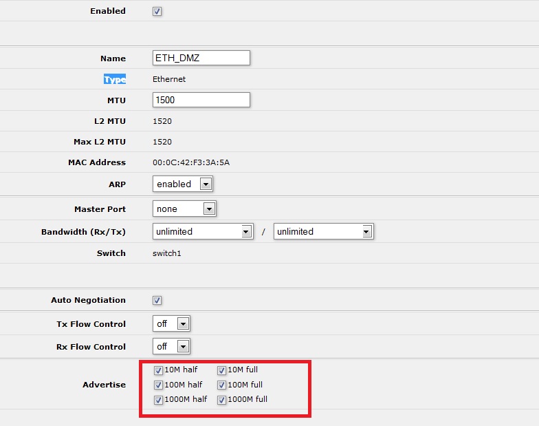

  • #8 13805877
    m.jastrzebski
    Specjalista Sieci, Internet
    Posty: 5238
    Pomógł: 679
    Ocena: 862
    karul78 napisał:
    Ten router kosztuje ok 150 zł, więc pewnie się skuszę. Rozumiem, że przepustowość jest do ustawienia w panelu, tak?
    Tak. Tylko badz swiadomy ze Mikrotik moze byc skomplikowany w konfiguracji.
    Ale jesli masz pojecie, to sobie poradzisz.
    Zaznaczasz dla kazdego portu osobno, jakkie tryby pracy sa dozwolone.
    marcin

  • #9 13805887
    mbo
    Posty: 19691
    Pomógł: 2333
    Ocena: 844
    Nie strasz skomplikowana konfiguracją.
    Podstawowe rzeczy ustawi bez problemu jak w każdym małym routerku z poziomu WWW.
