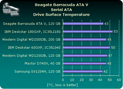

    Dodatkowy wentylator <=> dodatkowy hałas. Co do Barracudy, to producent w specyfikacji dopuszcza pracę w 60°C. Dobrą radę daje Ci rybart
    Popatrz na temperatury pracy dysków SATA.
