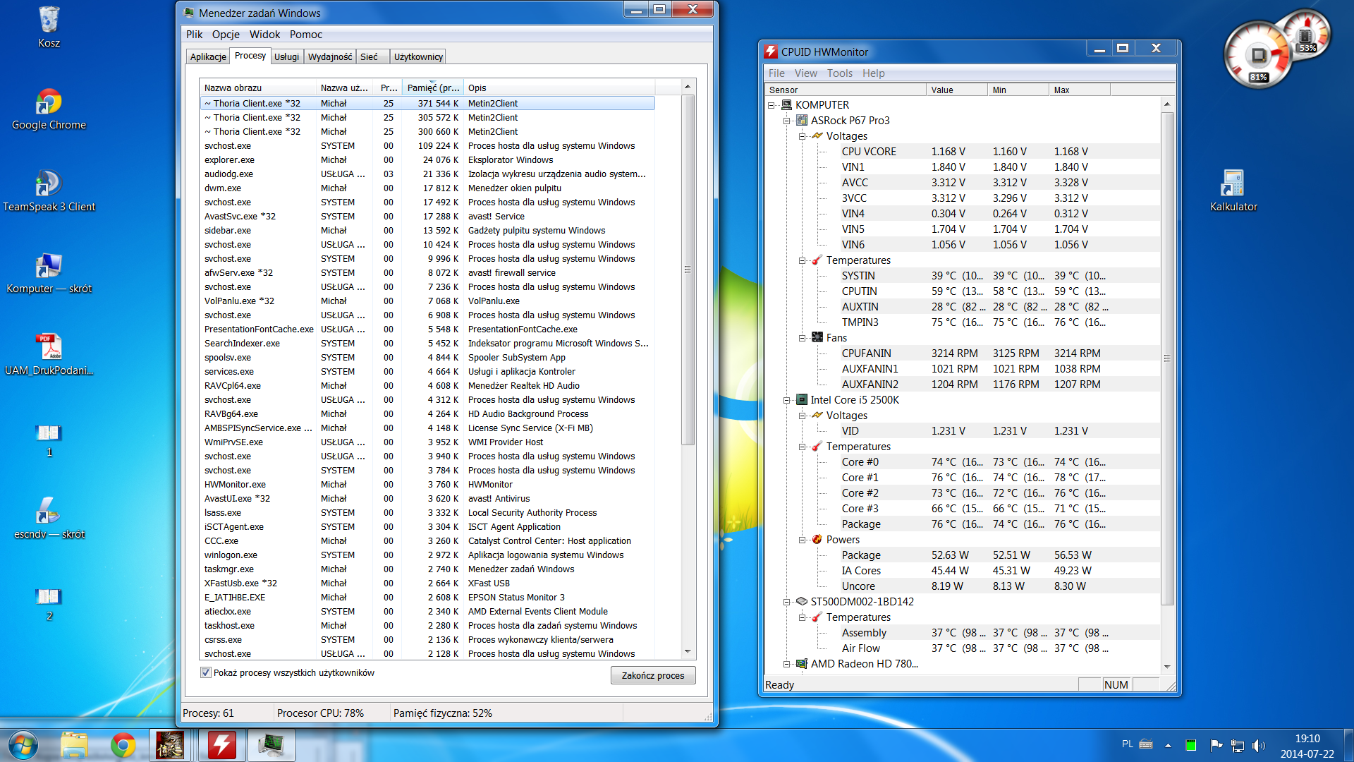

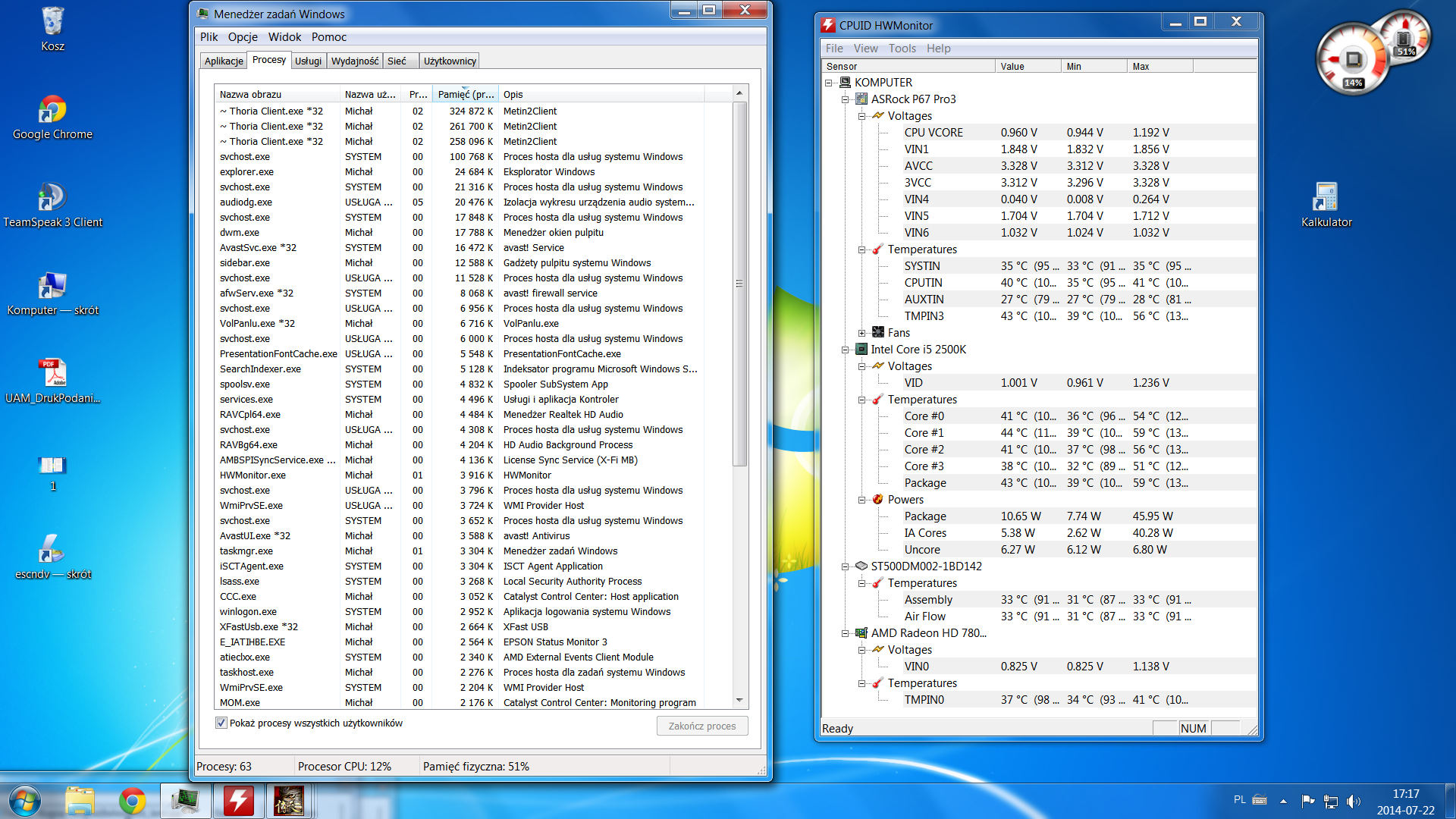

    Witam, ostatnio zauważyłem, że mój procesor strasznie się grzeje. Dzieję się tak po odpaleniu 3 kont w grze. Nie sprawdzałem jak jest z innymi grami, lecz pamiętam jak grałem w Battlefield 3 multi to skrzynka robiła się ciepła, zastanawia mnie czy to jest jakiś błąd systemu, wirus czy bóg wie co? Dzisiaj dałem komputer do wymiany pasty na procesorze czyszczenia chłodzenia itp. itd. myślałem, że problem zniknie, lecz temperatura jest tylko niższa o 10 stopni. Dzisiaj rano gdy komputer był odpalony już 6h z 3 kontami temperatura sięgnęła 90 stopni. Poniżej zamieszczam ss z Menadżera zadań i Hwmonitor jak potrzeba coś jeszcze to napiszcie. Zwróćcie uwagę na ss na godzinę jak szybko się nagrzał.
    Intel core i5 2500k
    radeon gigabyte hd 7850 1gb
    4gb 1600hz 9cl

  • #2 13816738
    wariato
    Posty: 35419
    Pomógł: 1213
    Ocena: 838
    Jaką pastę zastosowałeś i w jakiej ilości? Procesor jest podkręcony? Jakie chłodzenie zamontowane? Jaka obudowa i jak z cyrkulacją powietrza w niej?

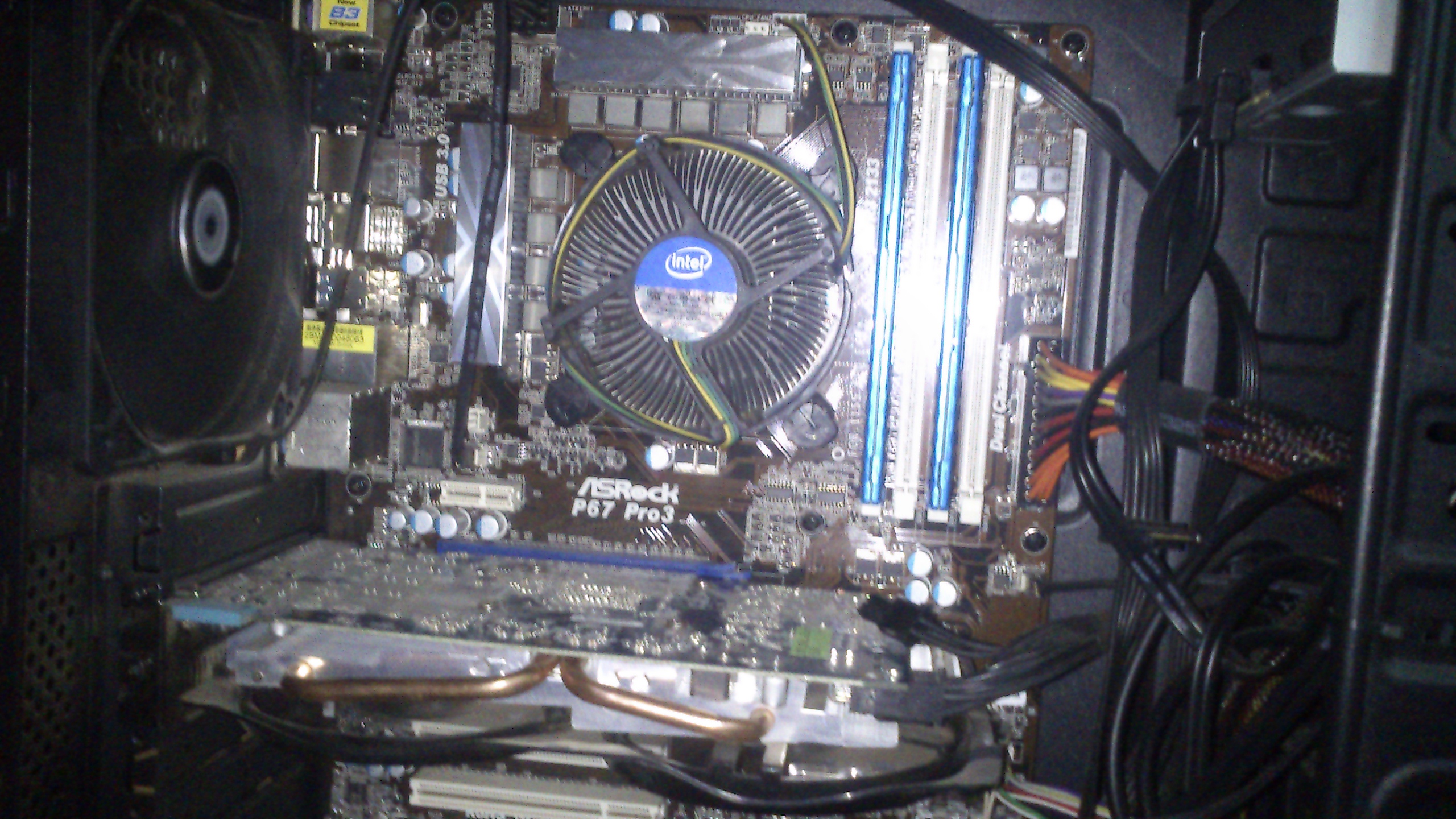

    KrzysztofJerzyn
    Posty: 73
    Nie wiem jak pasta chłodzenie to 2 wentylatory, obudowa SilentiumPC Brutus 430 Pure Black USB3.0 ATX/SSD ready/120+120mm. Ten problem zaobserwowałem dopiero nie dawno. dołączam zdj jak to wszystko wygląda.
    Ps. Próbowałem zostawić z odkręconym bokiem lecz to nie poskutkowało.
    Dodam że skanowałem kompa avastem, nie wykryło żadnego wirusa.
    Procesor nie był podkręcany.
    Czytałem ze ta gra wykorzystuje tylko jeden rdzeń procesora, dlatego dzisiaj w nocy ustawiłem dla każdego konta inny rdzeń, temperatura nie przekroczyła 60 stopni. Nie wiem czy to normalne.

  • #4 13819157
    wariato
    Posty: 35419
    Pomógł: 1213
    Ocena: 838
    Zmieniałeś pastę i nie wiesz na jaką? Chłodzenie trzeba poprawić, być może jest słaby kontakt rdzenia z radiatorem lub to wina pasty (słaba/za mało/za dużo).
