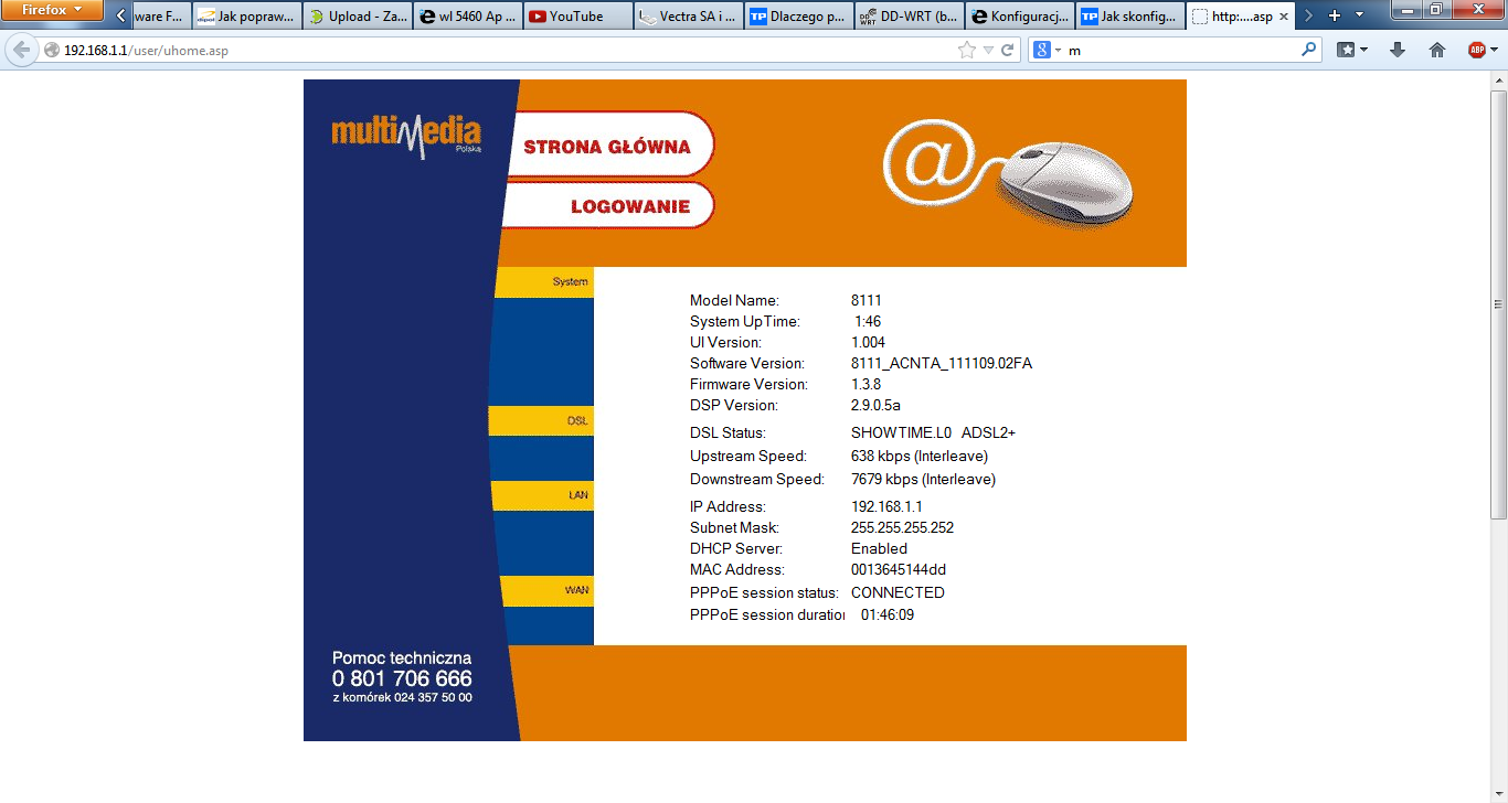

    Mam taki problem tzn. wgrałem alternatywne oprogramowanie DD-WRT (DD-WRT v24-sp2) do routera i od tamtej pory nie mogę go skonfigurować.
    Teraz internet działa w taki sposób: Modem->PC, a chciałbym modem->router->PC.
    W załączniku ustawienia modemu z MM i routera DD-WRT.
    A jak i jakimi kablami w jakie porty w routerze się podłączyłeś?.

    Z modemu kablem Ethernet do routera do WAN i następny kabel Ethernet z LAN1 do komputera. :)

    To teraz wyłącz modem z prądu na co najmniej 30 sekund i podłącz zasilanie z powrotem.
    W ustawieniach MTU w routerze powinno być AUTO (1500).

    Wczoraj próbowałem się jeszcze bawić putty oraz emergency room, ale bez skutku DD-WRT jest dalej. Dziś rano zrobiłem tak jak mówiłeś, i w MTU jest na Auto(1500) oraz internet jakby się sam naprawił( wczoraj było kilka resetów routera i dziś ustawiałem nowe hasło itd. patrze, a tu na skype doszła mi wiadomość).
    To dziwne bo od razu po zaintstalowaniu DD-WRT także nic nie robiłem w nim, a internetu nie było, a teraz jest. Dziękuje za pomoc :D Macie jakiś pomysł, żeby wzmocnić sygnał Wi-Fi? Gdzieś to w ustawieniach dd-wrt widziałem, ale czy to na prawde coś daje? Teraz próbowałem odpalić coś na Wi-Fi, łączy się z siecią bezproblemowo, ale internetu brak. Przez kabel wszystko działa.

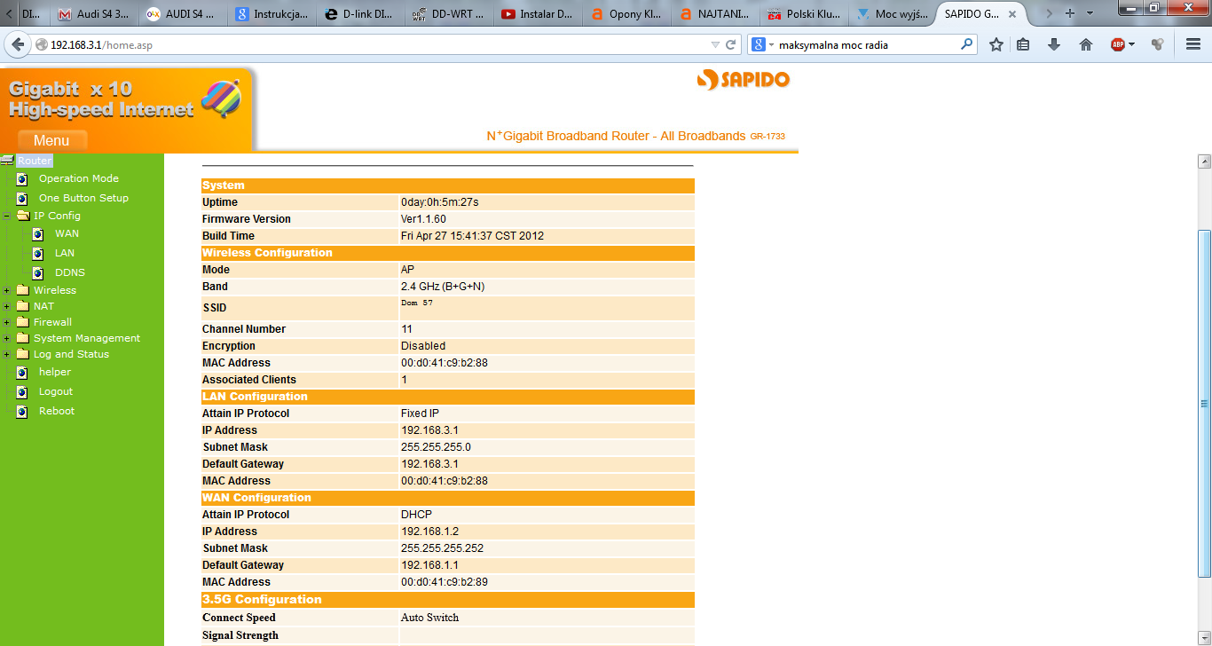

    Znalazłem chyba lepszy router Sapido GR-1733 tylko także nie mogę go skonfigurować. Screen w załączniku.
    Edit: Wi-Fi już działa wystarczyło zmienić opcje, aby nadawało w standardzie G.
