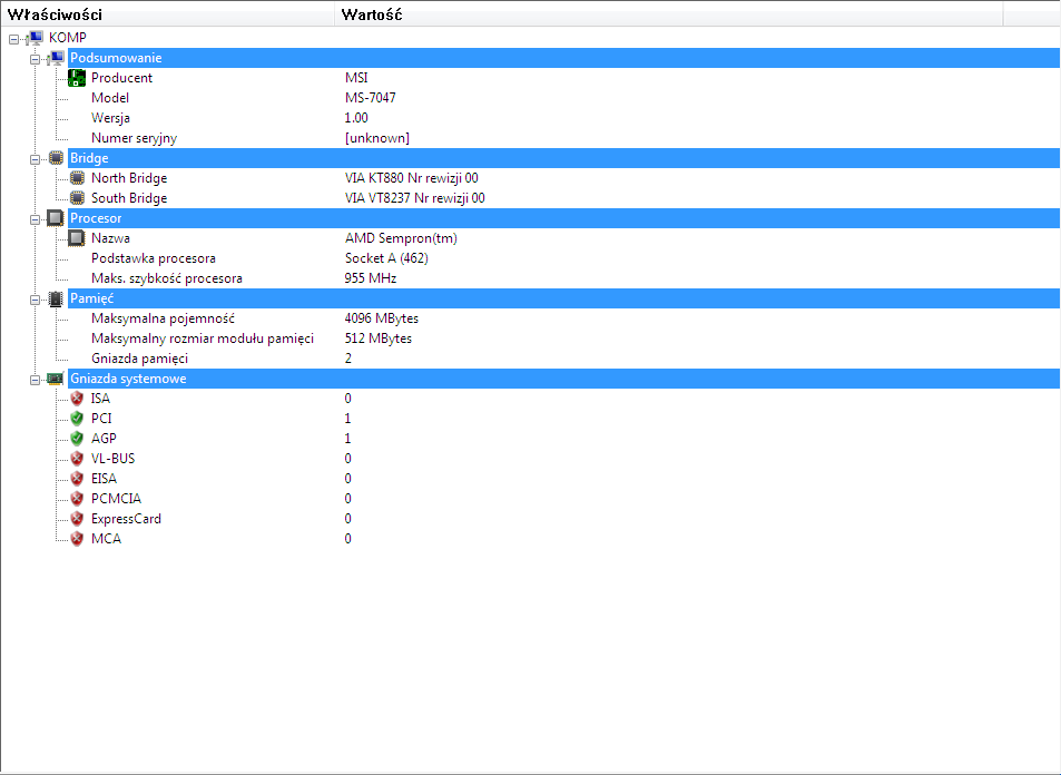

    Witam mój problem polega na tym, że nie posiadam żadnych sterowników do komputera (płytki gdzieś się zapodziały). Wyszukałem w internecie jakieś sterowniki do dźwięku i internetu ,narazie działają ale nie wiem czy są dobre. Proszę o podanie linku do każdego sterownika.
    System: Windows 7 HomePremium x32
    Procesor:AMD Sempron(tm)

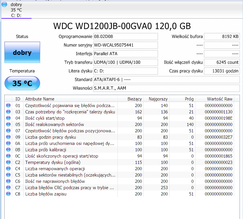

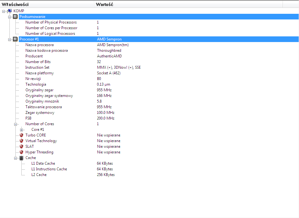

    Kolega powiedział żebym zrobił screene z programu : CrystalDiscInfo, SIW.
    Jeżeli będzie coś jeszcze potrzebne napiszcie co.
    Zgóry dzięki za pomoc.

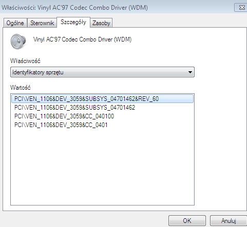

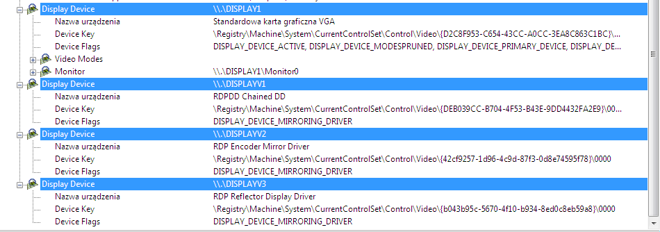

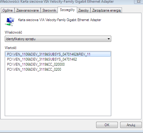

    Producent i tak nie udostepnial sterownikow pod W7 (do plyty glownej).
    Podaj identyfikatory urzadzen do ktorych nie masz sterownikow.

    W menadzerze urzadzen.
  • #5 13822230
    WelcomeToHel
    Posty: 6

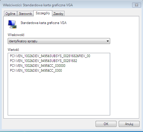

    To chyba to:
    Sterowniki do Windows 7 HomePremium x32, AMD Sempron – skąd pobrać i jak dobrać? Sterowniki do Windows 7 HomePremium x32, AMD Sempron – skąd pobrać i jak dobrać? Sterowniki do Windows 7 HomePremium x32, AMD Sempron – skąd pobrać i jak dobrać?

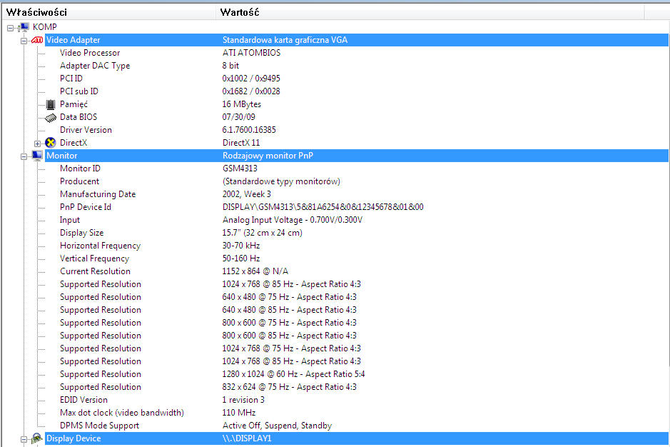

    Audio i internet działają normalnie problemów nie mam ale z grafiką jak instaluje sterownik niby dobrze się zainstalował ale i tak w menadzerze urządzeń pisze że mam standardowa karta graficzna VGA.
    Słyszałem że muszę najpierw zainstalować sterowniki chipset ,żeby odczytało ten sterownik to prawda ?

    Zainstalowałem wszystko dobrze się zainstalowało jak klikam prawym przyciskiem myszy na pulpicie pokazuje że sterowniki są zainstalowane ale w menadzerze pisze że jest standardowa karta graficzna VGA , a jak próbowałem włączyć grę np minecrafta wyskakuje błąd :

    Pobierz: http://filehippo.com/pl/download_ati_catalyst_vista/tech/6427/
    Po rozpakowaniu odszukaj plik CL_83742.inf i w sekcji zawierajacej identyfikatory kart dopisz:
    "ATI Radeon HD 4650 AGP" = ati2mtag_R7X, PCI\VEN_1002&DEV_9495
    Nastepnie w menadzerze urzadzen wybierz aktualizacje sterownika karty wskazujac na katalog z plikiem CL_83742.inf jako zrodlo.
