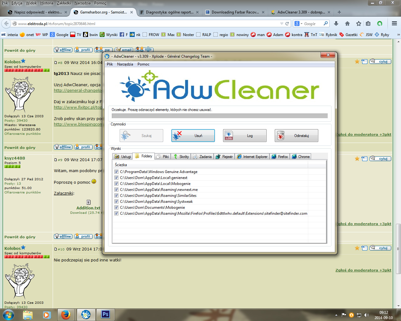

    Kolobos napisał:
    tg2013 Naucz sie pisac wielkie litery i kropki.
    Uzyj AdwCleaner, opcja Scan i Clean/Szukaj i Usun:
    http://general-changelog-team.fr/fr/downloads/finish/20-outils-de-xplode/2-adwcleaner
    Daj w zalaczniku logi z FRST:
    http://www.fixitpc.pl/topic/61-diagnostyka-ogólne-raporty-systemowe/#entry119294
    Zrob pelny skan przy pomocy Mbam:
    http://www.bleepingcomputer.com/download/malwarebytes-anti-malware/
    Jestem na pierwszym zadaniu ;-)
    Czy mam usunąć wszystko co mi znajdzie Foldery, pliki, rejestry?
    Wykonując drugie zadanie ( i czekając na potwierdzenie czy usuwać to z pierwszego pytania) otrzymałem następujące wyniki

    Acorus 20
    Posty: 10541
    Pomógł: 3247
    Ocena: 1063
    tg2013-usuń wszystko i punkt 2.
    naaitias-załóż osobny temat bo robisz bałagan.
  • #14 13948524
    tg2013
    Posty: 15
    Punkt pierwszy zrealizowany - dziękuję bardzo
    Czekam na pomoc przy kroku drugim
