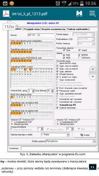

    Witam mam pytanie czy da się zrobić na panelu np.załączenie oświetlenia bez logowania się ?
    Edit: na tym filmie widać że kolega steruję bez zalogowania dokładnie od 43sekunda i o takie coś mi chodzi,bo walczę i coś nie mogę załapać :|
    https://m.youtube.com/watch?v=R8S6h5nTli0
  • #13 14070888
    dariusz.bembenek
    Specjalista - Alarmy Stacjonarne
    Posty: 2141
    Pomógł: 455
    Ocena: 615
    Opcja "Szybkie sterowanie". Należy ją zaznaczyć w ustawieniach manipulatora w programie DloadX.

    Co do sterowania bez logowania to na obrazku prawie na samym dole po prawej masz zaznaczone "szybkie sterowanie" zaznacz tak u siebie i będzie działać.
