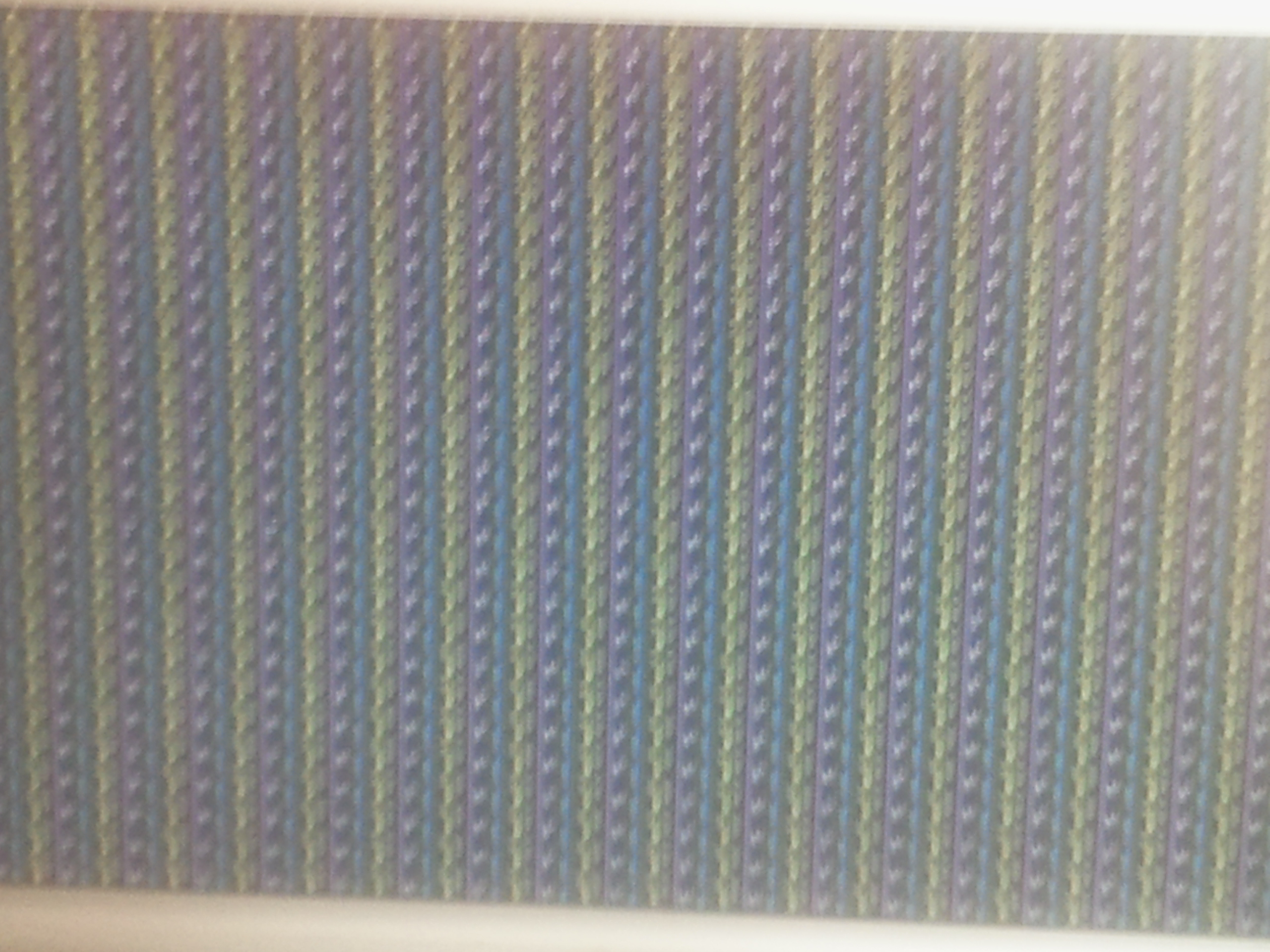

    Witam mam taki problem otóż wczoraj włączyłem grę po czym grałem kilka minut po chwili komputer się zawiesił i na monitorze pojawiły się takie kreski kolorowe i linie nic się nie dało zrobić po zresetowaniu komputera były nadal te kreski takie kolorowe nawet przy ładowaniu systemu wyłączyłem komputer myślałem ze do jutra może coś się zmieni dzisiaj gdy włączyłem komputer był sygnał 2 razy i Czarny ekran nawet formata się nie da zrobić Proszę o pomoc nw co zrobić :c

    Na początek podaj nam pełną specyfikację komputera z uwzględnieniem marki oraz mocy zasilacza.
    Jeżeli płyta główna posiada zintegrowaną kartę graficzną to do niej podłącz monitor.

    Karta graficzna: NIVIDIA GeForce 9800 GT
    Procesor nie jestem pewny niestety: AMD Athlon 64 X2 dual Core Processor 5800+ 2.90GHz
    3 GB Ram
    Windows 7 64bit
    Zasilacz nw czy dobrze podaje napisze to co tam pisze :d : " Well Shin ws-002B i nizej pisze IOA250V
    a chciałem jeszcze dodać ze zawsze przy włączaniu komputera był sygnał taki a teraz go nie ma .
    Podłączałem monitor pod zintegrowaną kartę graficzną hmm nic się nie stało
    Sprawdziłem i teraz podam Ci dokładnie Procesor
    AMD Athlon(tm) 64 X2 Dual core Processor 5200+ 2.71Ghz :)

    Po uruchomieniu na zintegrowanej karcie pojawiają się kreski -- Zdjęcie niżej. ;)

    Okazało się, że jedna kość ramu jest felerna. Dziękuję za pomoc :)
