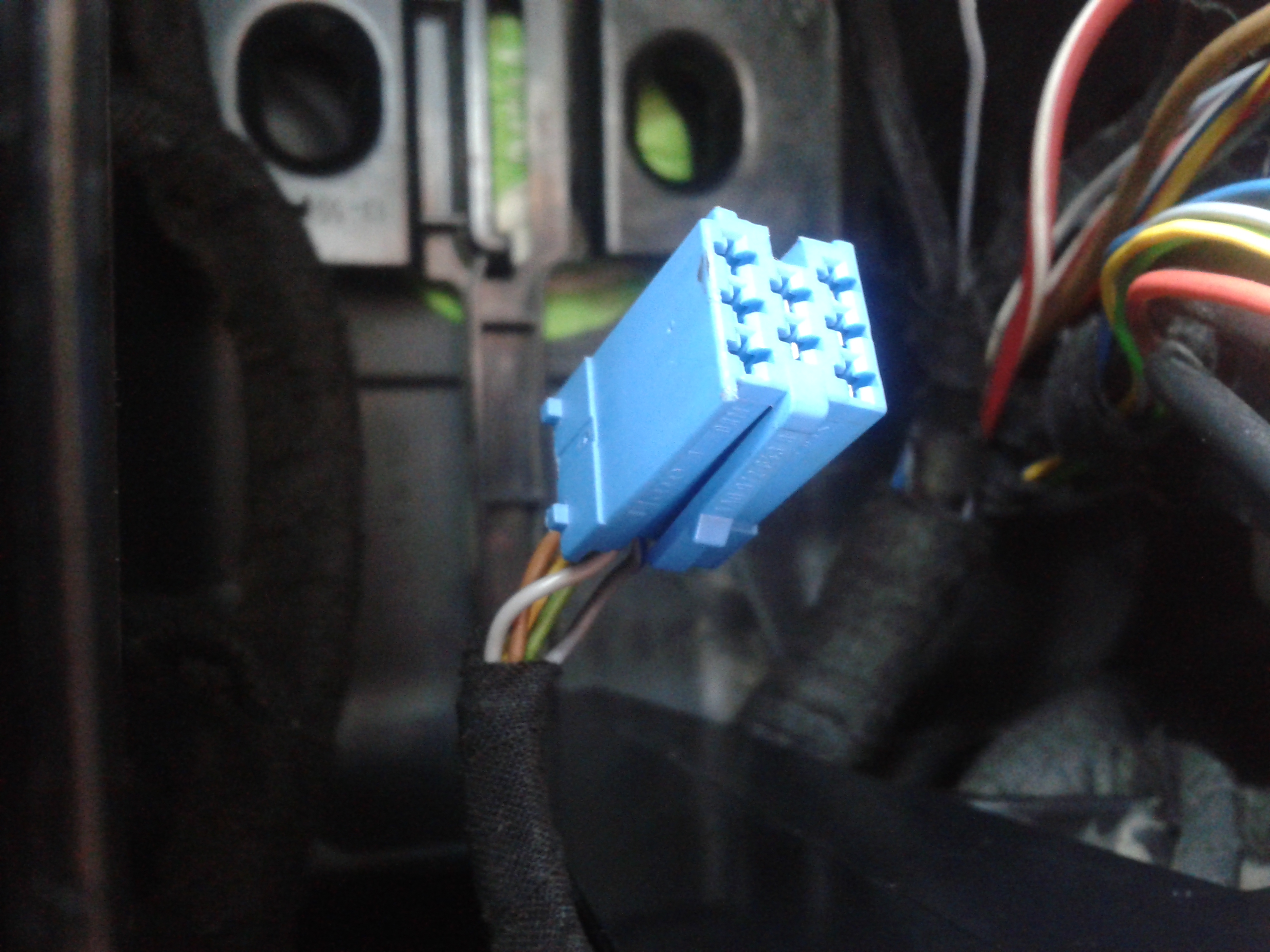

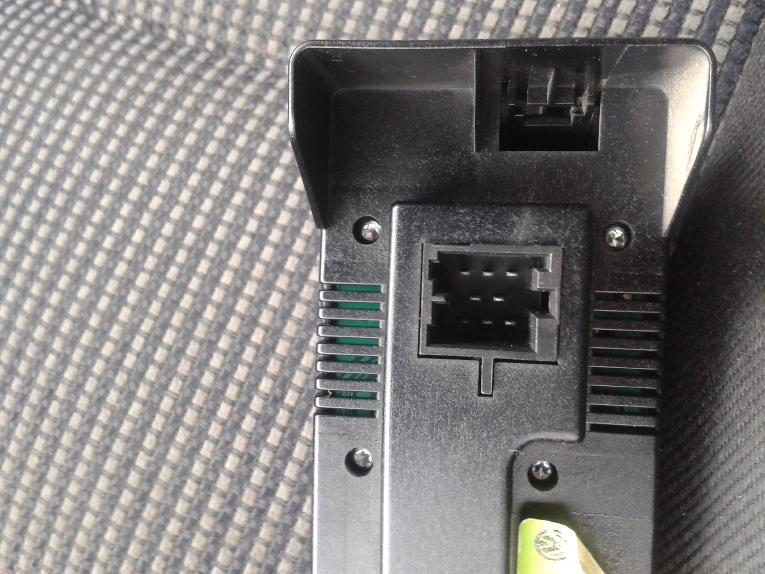

    Witam. Mam problem z podłączeniem radia w swojej Borze z 99r. Samochód kupiłem pare dni temu bez radia. Chciałem włożyć swoje ale tu pojawił się problem. Znalazłem 3 wtyczki oraz 7 wolnych kabli. Widać ze ktoś tu kombinował już. Podpinając wtyczkę zasilania jest ok bo radio się włącza. Problem jest z głośnikami i pozostałymi dwoma wtyczkami wraz z luźnymi kablami. Jedna mała wtyczka pasuje do urządzenia widocznego na zdjęciach. Ale co z resztą? Zaglądając do boczków drzwi widzę ze kable od głośników sa dwukolorowe i znacznie grubsze niż te w wiązce które nawet kolorami się nie pokrywają bo są pojedynczego koloru. Co mam zrobić w tej sytuacji? Gdzie są kable od głośników które "wychodzą z drzwi"?
    Cienkie kable bez wtyczki to : zielony, żółty, biały, brązowy, czarny i dwa szare.

    No właśnie ja też byłem zaskoczony jej brakiem .Jestem przyzwyczajony że zawsze były dwie kostki i wszystko grało po podłączeniu. Po zakupie widziałem że ktoś podłączył "kostkę głośnikową" do cienkich przewodów wiszących luzem. Ale nic nie było slychać i takw głośnikach więc ją odłączyłem. Ten ktoś sam nie wiedział chyba co robi bo część kabli i tak podłączona nie była.

    Dziękuję za zainteresowanie ;-) Jeśli chodzi o zasilanie to jest ok. Po podłączeniu kostki zasilania radio się włącza jeśli przekręcę zapłon. Jeśli go zgaszę to radio nadal jest włączone, a gaśnie dopiero kiedy wyciągnę kluczyk. Problem leży właśnie w podłączeniu wyjść głośnikowych radia bo nie wiem do których kabli.
    Jest Bora z 1999 roku z silnikiem 2.3 V5 150kM, climatronic, manualna skrzynia biegów.

    Super opis ;-) i to by się zgadzało bo widziałem ze ze słupków drzwi takie kable idą, lecz w miejscu gdzie powinno być radio tych kabli nie ma. Te wychodzące od głośników w drzwiach przewody są sporo grubsze niż te w wiązce na foto. Zresztą i tak ich kolory się nie pokrywają. Może ta kostka gdzieś tam jest zaplatana w co jednak wątpię... ale sprawdzę zaraz.

    Miernikiem robiłem "test ciągłości przewodu", podłączyłem go z jednej strony do gwizdka w drzwiach a drugim przewodem dotykalem wszystkie kable w wiązce w miejscu radia no i nic z tego. Tylko przerwa. Wiec zaden kablel nie ma bezposredniego połączenia z głośnikami. Znalazłem za to w internecie że to urządzenie na foto w pierwszym poście to sterownik wzmacniacza... więc wygląda na to że jest on zamontowany u mnie. Miało by to już sens. Tylko jak znaleźć jego wejścia liniowe?
    Znalazłem wreszcie przewody głośnikowe. Są one podłączone do jednej z dwóch wtyczek w bagażniku. Widocznie był wcześniej wzmacniacz, ale ktoś go sobie wyciągnął.
