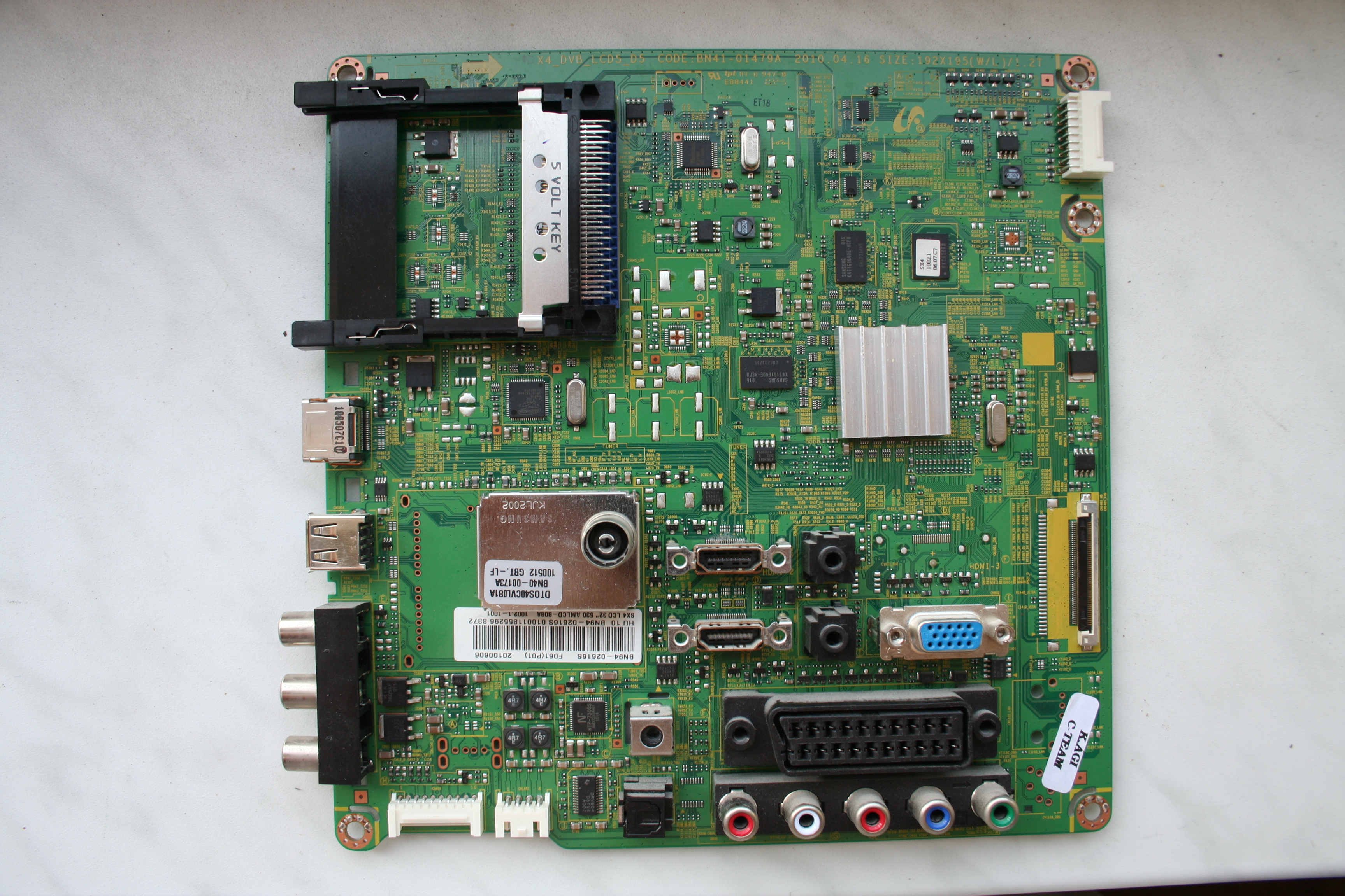

    Witam!
    TV jak w temacie, płyta BN94-02616S. Poszukuję wsadu do EEPROMa IC502. Są na forum wsady, ale do FLASH 4Mbit. U mnie siedzi zwykła pamiątka Atmel o oznaczeniu kodowym 02B (przy okazji proszę potwierdzić, czy jest to pamięć 2kbit - 24C02B w.g. starego systemu oznaczania). Pamięć przy układzie Weltrend WT61P802.

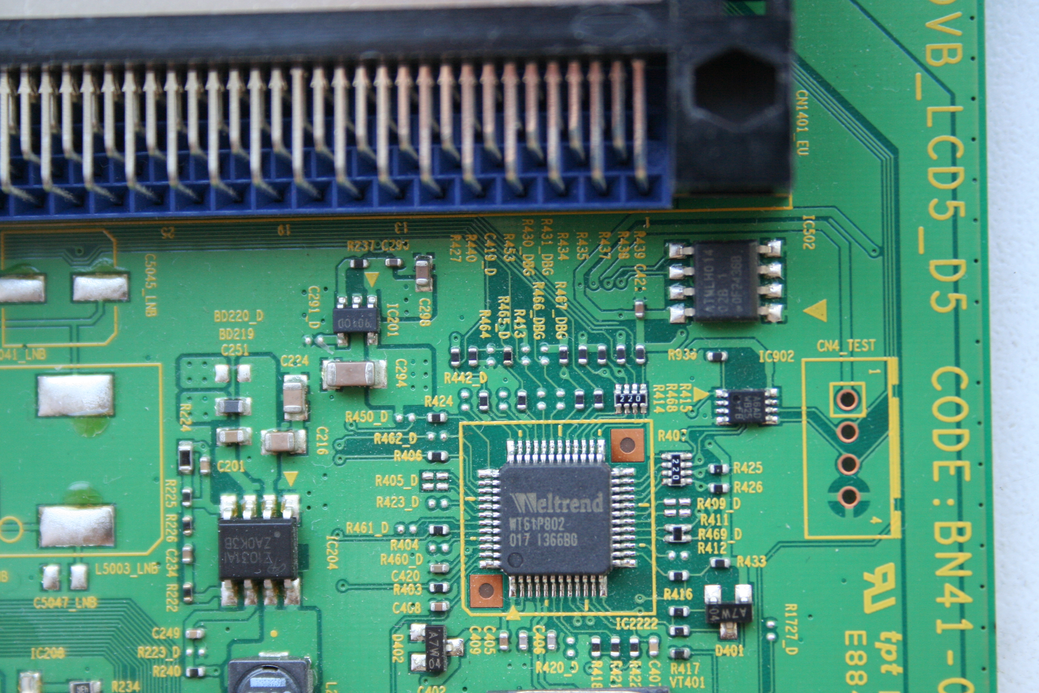

    Pamięć IC502, oznaczenia:
    ATMLH014
    02B 1
    0F2436B
    Na pewno nie jest to pamięć od VGA, ani HDMI - te są po przeciwnej stronie płyty. Sugeruję się tym, że pamięć 24C02C ma oznaczenie 02C (w.g. dokumentacji Atmela). U mnie jest 02B, ale de facto nie wiem, co to za układ - martwy nawet na programatorze. Kość stoi przy weltrendzie, odpowiedzialnym rzekomo za start płyty. Na czystym układzie płyta nie rusza.

    TV przyszedł martwy, uszkodzony zasilacz. Po wymianie całego zasilacza, mam wszystkie napięcia, ale TV nie startuje. Poczytałem na forum, że często siada w nich pamięć FLASH przy Weltrendzie, więc tym się zainteresowałem. FLASHa u mnie nie ma, jest za to ta pamiątka. Wylutowałem, wsadziłem na programator i nic - "No device". Stąd taki, a nie inny temat i ta, a nie inna pamięć.
    Samsung LE32C530F1WXH - wsad do EEPROMa IC502, płyta BN94-02616S, Atmel 02B Samsung LE32C530F1WXH - wsad do EEPROMa IC502, płyta BN94-02616S, Atmel 02B
    Mam już kilka wsadów, sprawdzę jak będę miał dostęp do programatora.

    Jak podawałem wcześniej, flash szeregowy o numeracji IC 402 występuje w innym mainie wystepującym w tym modelu (płyta ma kolor niebieski) Natomiast na twojej płycie nie ma flasha, bo bootloader oraz inne dane występujące w nim zostały zaszyte w wewnętrznym wsadzie pamięci Weltrenda, który jest najprawdopodobniej uszkodzony. Drugi flash- to NAND (IC1201), który 'siedzi' przy skalerze (nie mylić). Sprawdź w ogóle czy oscylator kwarcowy 'małego procesora' generuje cokolwiek, czy procek dostaje cokolwiek, to, że są napięcia, to nic nie oznacza, zasilacz sam z siebie wydaje napięcia i uruchamia podświetlenie bez udziału płyty głównej, a konfuzję niepotrzebnie w temacie wprowadził użytkownik 'mirex'.

    Żaden ze wsadów, którymi dysponowałem nie rozwiązał problemu. Kwarc podmieniony, napięcia są. Prawdopodobnie kol. Zbyszek ma rację, lub TV po burzy (bo skąd to fizyczne uszkodzenie EEPROMa?). Klient zrezygnował z naprawy.
    Dziękuję i pozdrawiam.
