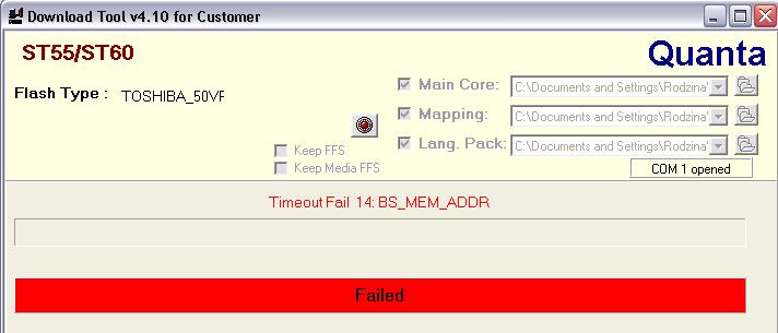

    witam wszystkich i mam problem z wgraniem softu do st55 backup z telefonu już zrobiłem, ale próbuje wgrać nowszy SW i wywala mi komunikat TIMEOUT FAIL
    • Flash st55? Wgranie nowszego SW. Pojawia się komunikat TIMEOUT FAIL. flasch.JPG (31.9 KB) Musisz być zalogowany, aby pobrać ten załącznik.

    A czy przypadkiem nie musisz wcisnąć krótko czerwonej słuchawki zeby program zaskoczył?

    po wciśnięciu czerwonej słuchawki program rusza i po około 20 sekundach taki komunikat jak wyżej

    SWUPem nie moge nawiązać połączenia z telefonema , albo mam kabel do d......y lub nie umie obsługiwać tego programu.
    rozmawiałem z jednym gościem i powiedział mi , że mam kabel data. Czytałem gdzieś na forum , że ten kabel można przerobić na serwisowy tylko musze podpiąć dodatkowe zasilanie. Nie wiem czy to prawda, a jeżeli tak to pod jakie piny może mi ktoś pomoże w tym temacie

    już patrzyłem na w/w stronkę i nic ona dla mnie nowego nie wnosi bo ST55 ma 18 pin a tam jest 12
    PS.
    A skoro zrobiłem backub telefonu to nie jest to kabel data chyba, że źle rozumuje,

    Udało mi sie wgrać soft 030904A-03.0A ML1.TMO-1.06D DPWME programem Download Tool v 3.4 for Customizer, jak się potem okazało jest to soft T-Mobile brak Pl menu. Na innych programach pokazuje jakieś błędy. Może ma ktoś soft do Siemens ST55 do w/w programu z menu PL lub plik językowy.

    Problem rozwiązany, post uważam za zamknięty. Wszystkim wielkie dzięki
