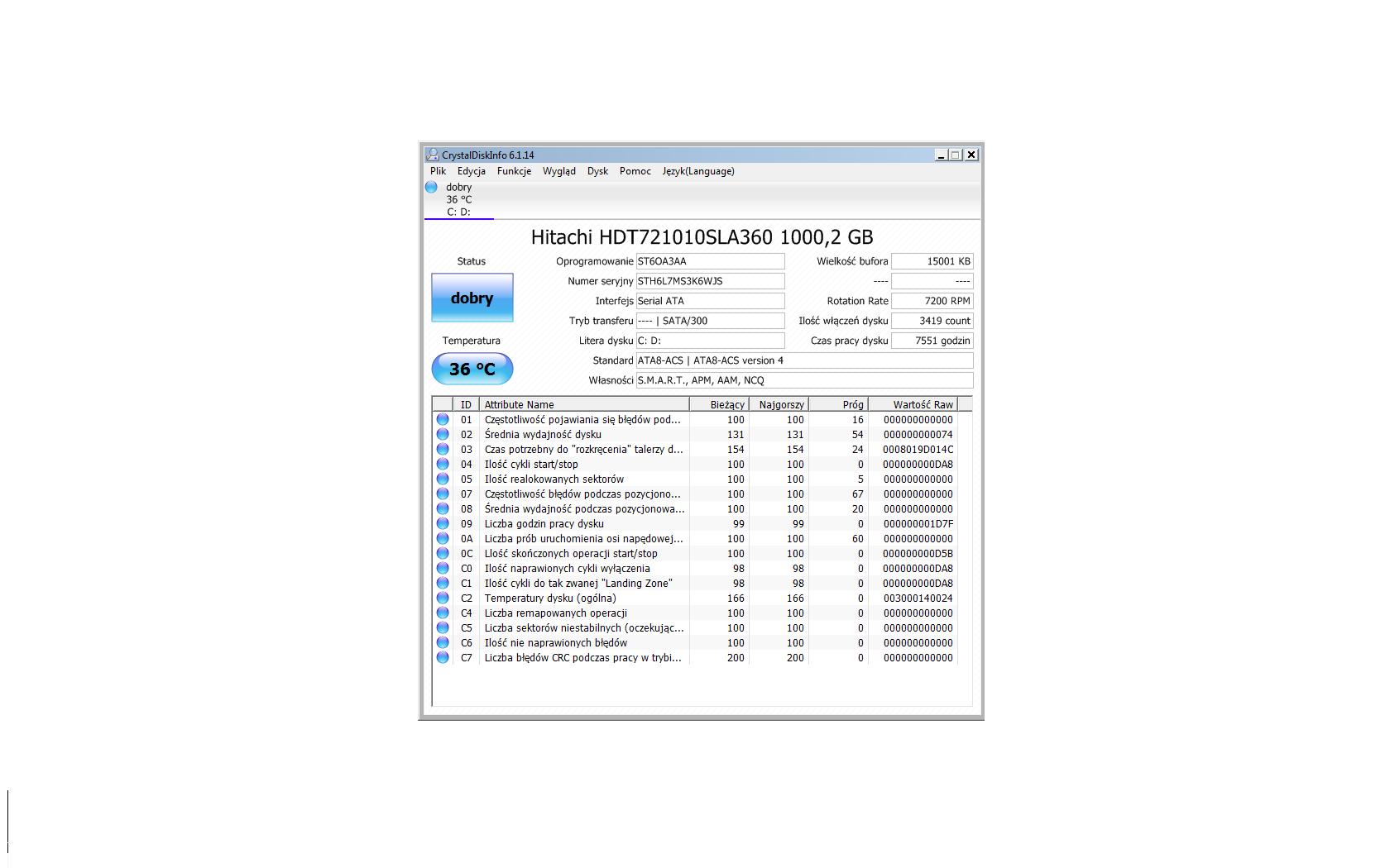

    Bartus64 napisał:
    Pliki S.M.A.R.T są ok
    Jeśli już to parametry SMART - jeśli możesz to i tak wklej screena najlepiej z Crystal Disk Info - może coś znajdziemy czego z pozoru nie widać.

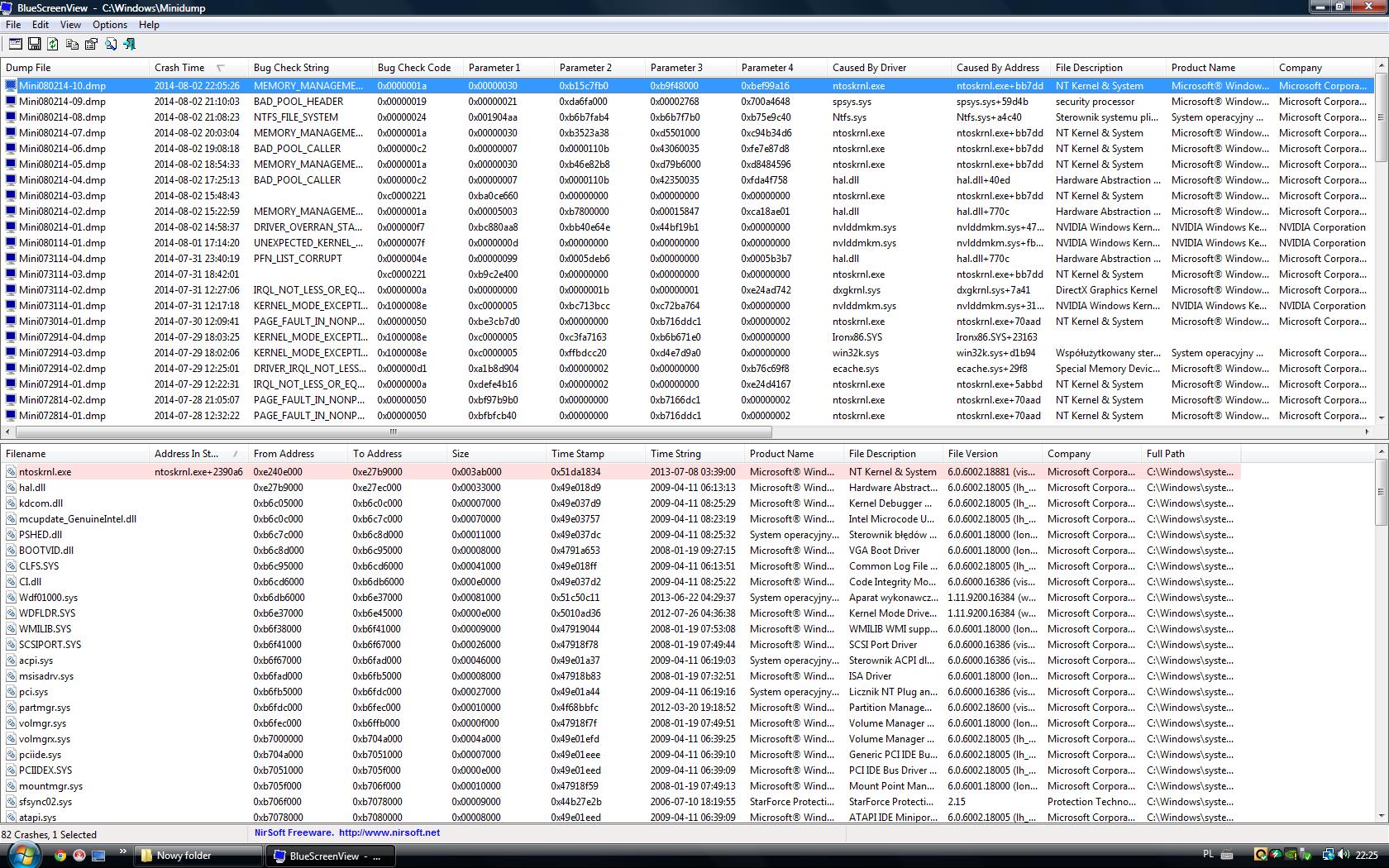

    Wklej pliki dmp, które zapiszesz np. programem bluescreenview.

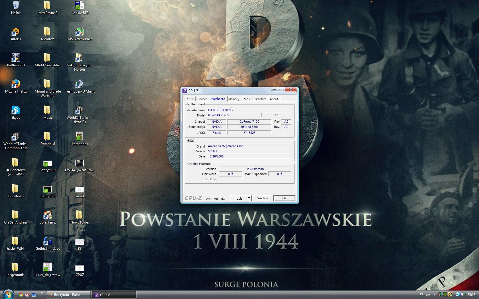

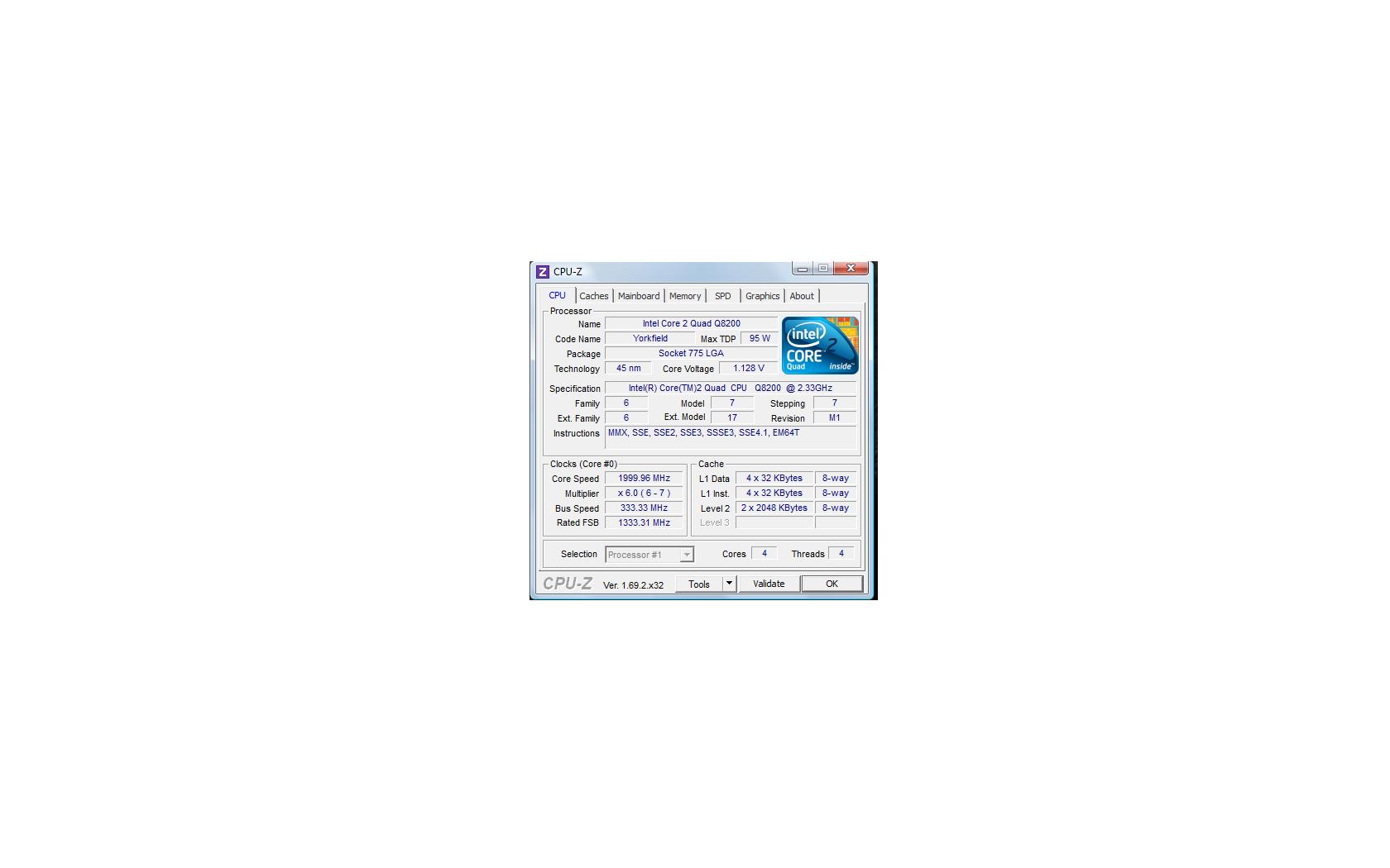

    Najprościej będzie jak wkleisz wszystkie zakładki z programu cpu-z. Nie będzie wątpliwości.

    "Jeśli już to parametry SMART - jeśli możesz to i tak wklej screena najlepiej z Crystal Disk Info - może coś znajdziemy czego z pozoru nie widać. "
    Jestem zielony nie znam nazewnictwa sorki, Windows Vista home premium - Zawieszanie się, blue screeny itp. Dysk sprawdzałem również w MHDD, i nie było tam nic złego.

    "Wklej pliki dmp, które zapiszesz np. programem bluescreenview."

    "Najprościej będzie jak wkleisz wszystkie zakładki z programu cpu-z. Nie będzie wątpliwości."

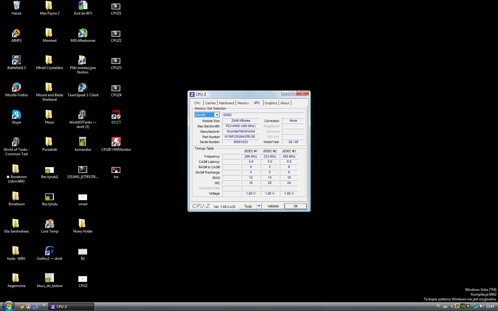

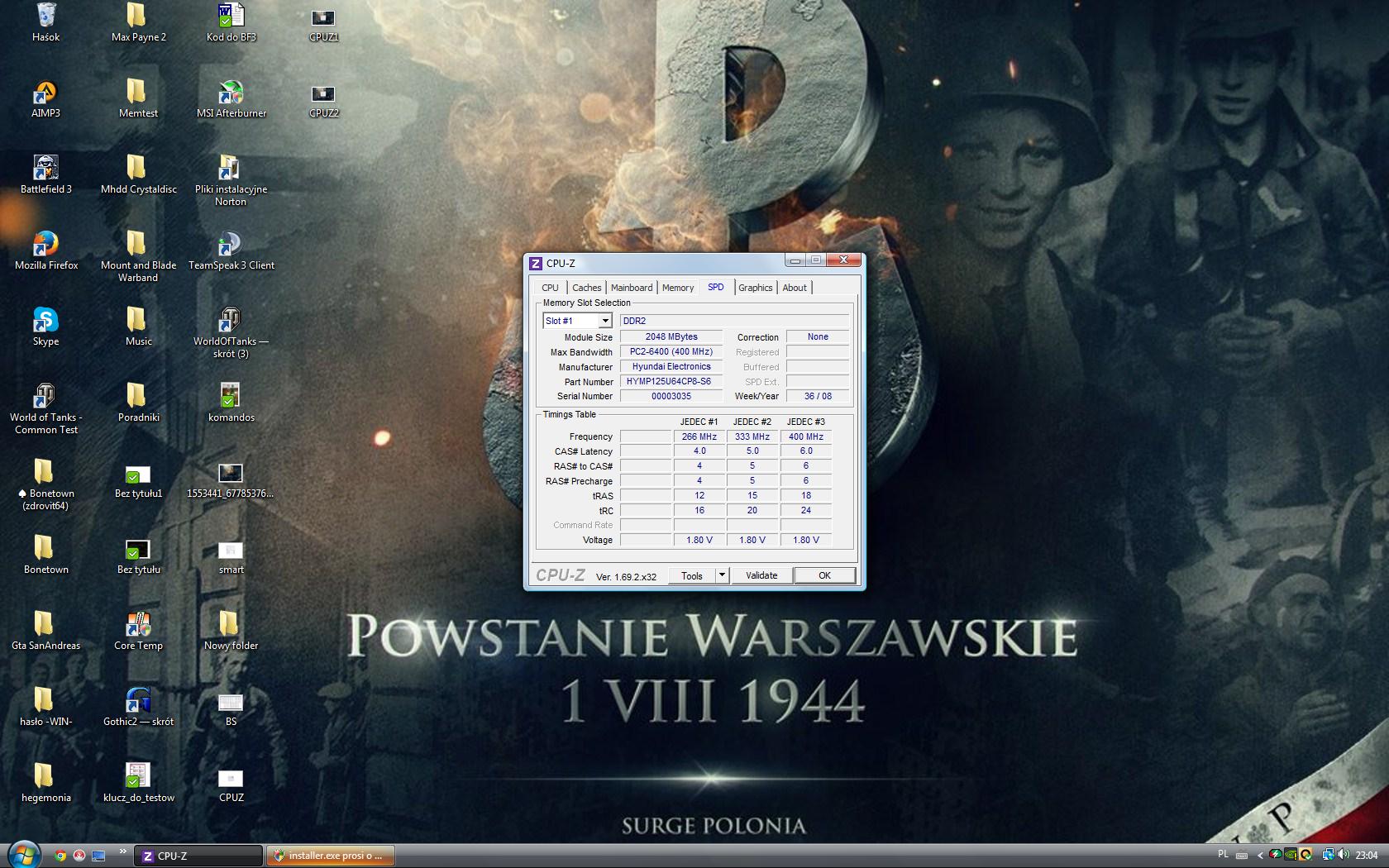

    To jest 1sza zakładka, jeszcze następne - mainboard, memory, spd.
    W zakładce spd otwierasz tyle okienek socket ile masz kości ram i tyle screenów wklejasz.

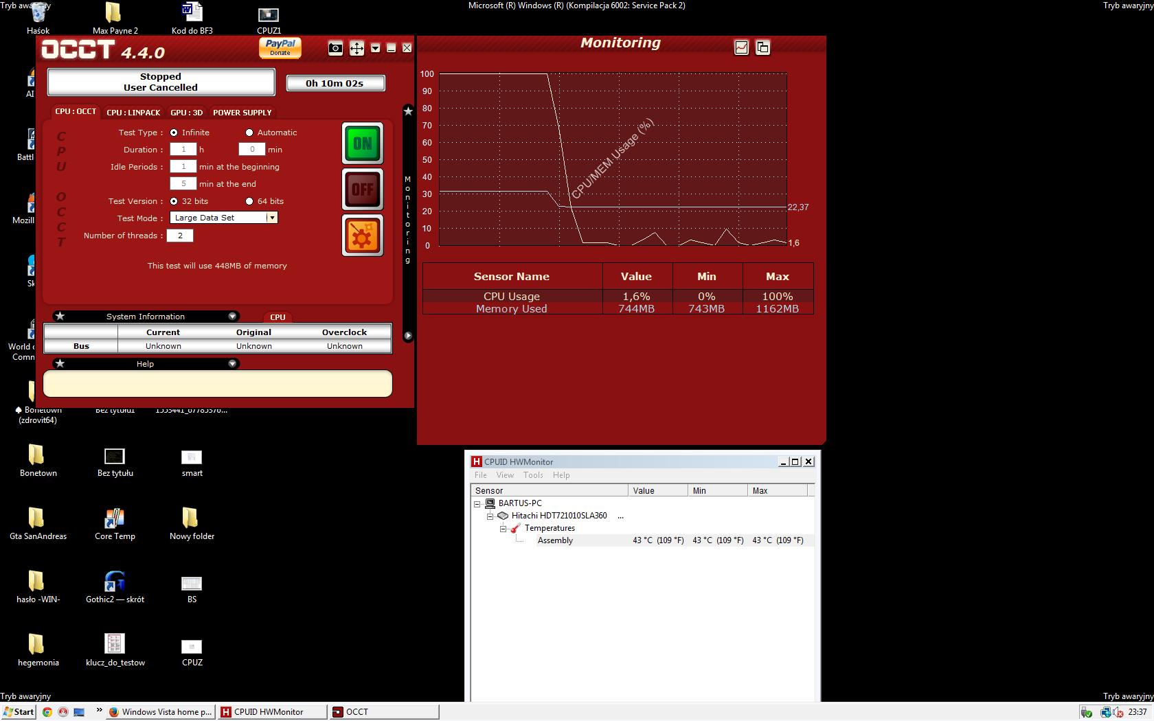

    Proszę jeszcze o test temperatur:
    Uruchom OCCT i HWmonitor jednocześnie, po 10 minutach wklej screena z HWmonitor.
  • #7 13846848
    Bartus64
    Posty: 93
    Windows Vista home premium - Zawieszanie się, blue screeny itp. Windows Vista home premium - Zawieszanie się, blue screeny itp. Windows Vista home premium - Zawieszanie się, blue screeny itp.
    chyba wszystko.
    Zapomniałem o drugim slocie w spd i jak widać znowu niby windows nie oryginalny, a po uruchomieniu ponownym komputer już legalny.

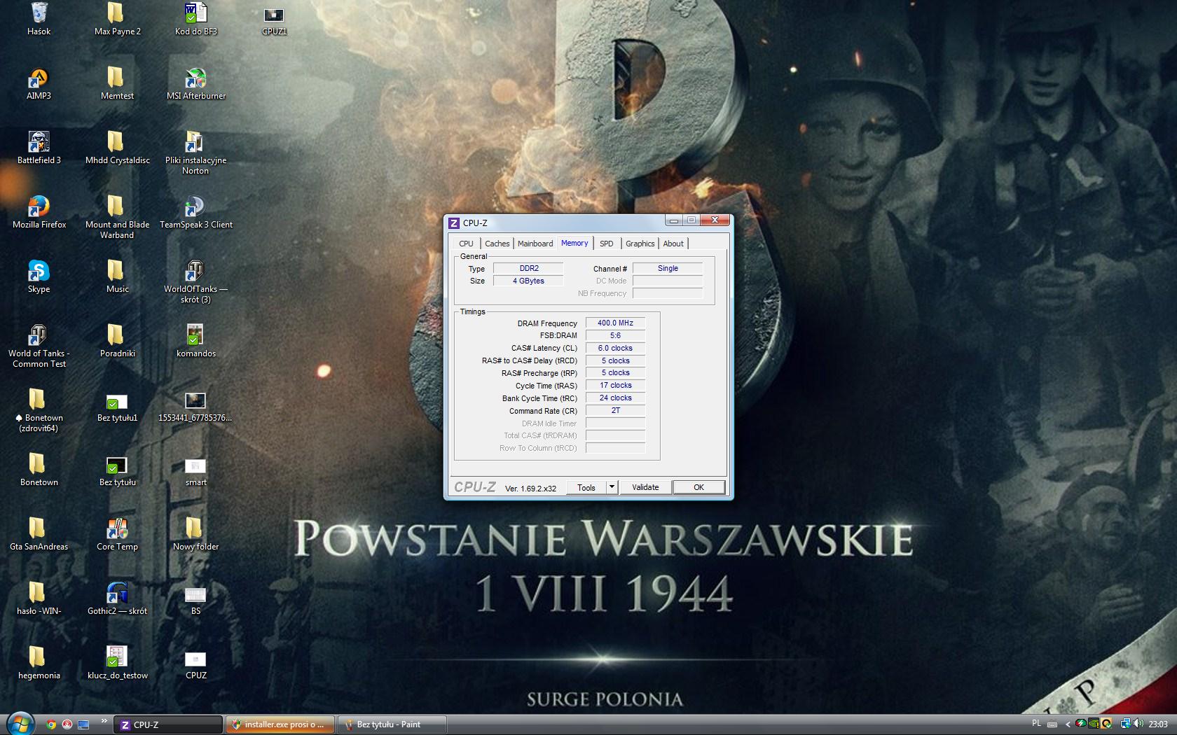

    Czegoś podobnego się spodziewałem patrząc po objawach.
    Pamięć pracuje na za "ciasnych" timingach
    6-5-5-17, a powinna na
    6-6-6-18
    zmień to w biosie, albo wykonaj reset CMOS i wklej jeszcze raz screena z zakł. Memory cpu-z.

    W biosie nie masz ręcznych ustawień ram. Wyedytowałem poprzedniego posta.
    Przełóż zworkę na 10 minut z lewej strony na prawą przy wyłączonym komputerze.
    Przełóż z powrotem, do pozycji "keep data".
    Włącz komputer.
    Wklej jeszcze raz screena z zakł. Memory cpu-z.

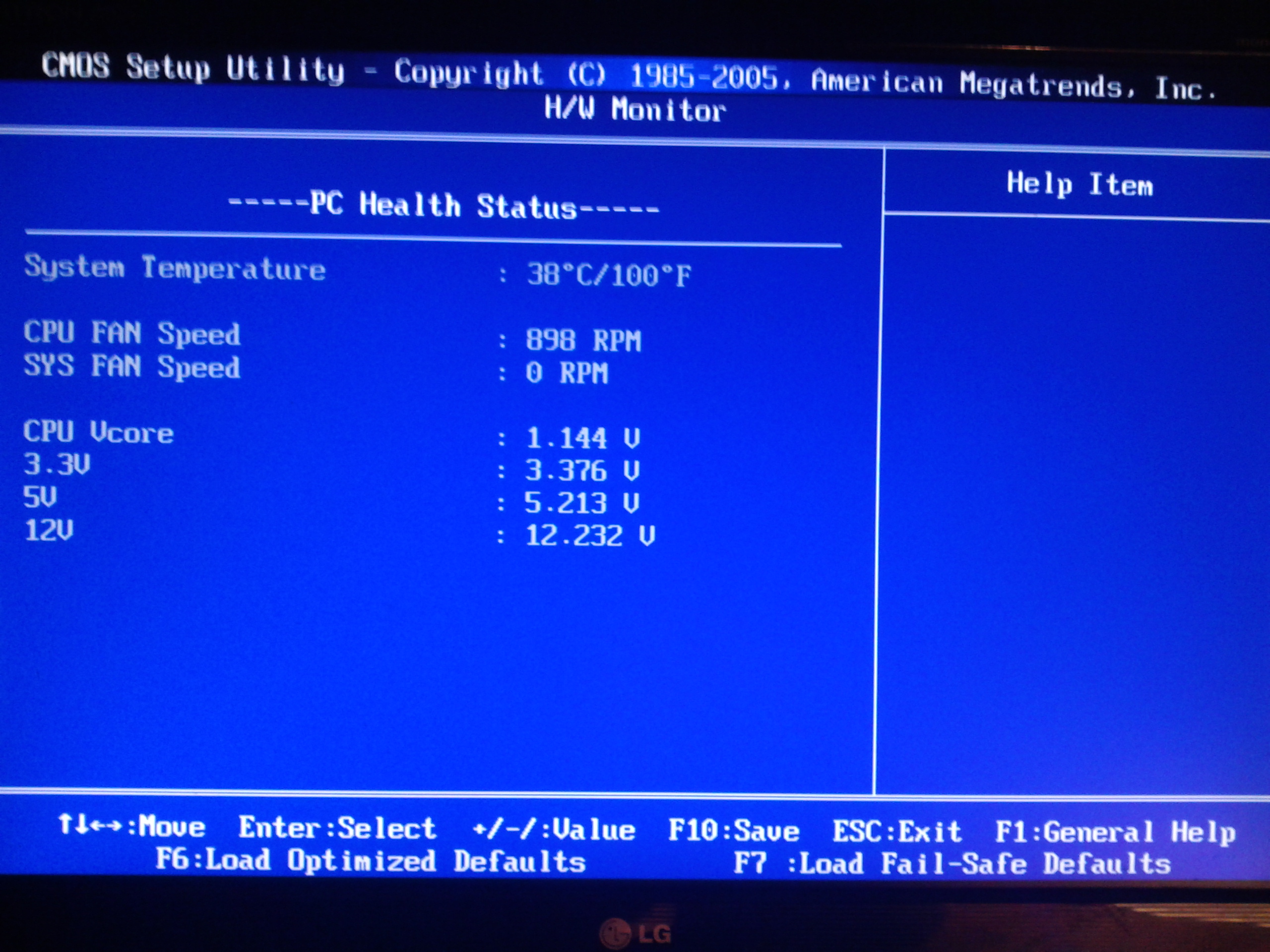

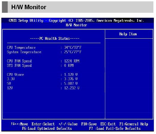

    Co do testu temperatury ani OCCT, ani HWmonitor nie wykrywają poprawnie twojego cpu, ani płyty gł. więc jest kłopot.
    Jak wejdziesz do biosu zrób foto lub spisz na kartkę temperatury i napięcia z zakładki HW monitor:

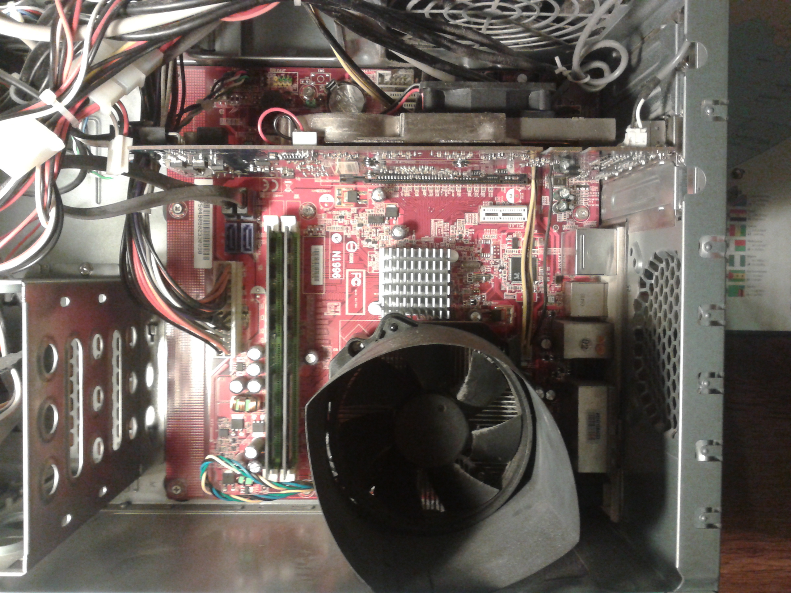

  • #13 13846935
    Bartus64
    Posty: 93
    Mogę zrobić zdj komputera od środka i poprosić o zaznaczenie tych rzeczy ? :D
  • #14 13846941
    safbot1st
    Posty: 21951
    Pomógł: 2719
    Ocena: 1583
    Ok - daj foto.
    Na screenie wszystko ok, poza niskimi obrotami wentylatora - czy on się trochę rozpędza pod obciążeniem?
  • #15 13846950
    Bartus64
    Posty: 93
    Nie wiem, ale też zauważyłem, że po świeżo po włączeniu powoli chodzi.

    Zaznaczyłem zworkę resetu CMOS:
  • #17 13846969
    Bartus64
    Posty: 93
    Troche nie wiem jak ją przełożyć, a nie chce jej popsuć :/
  • #18 13846971
    safbot1st
    Posty: 21951
    Pomógł: 2719
    Ocena: 1583
    Może jakoś zmieścisz rękę. Ciężko to popsuć - w srodku zworka jest metalowa, a piny są wytrzymałe - sama płyta jest "prawie" niezniszczalna - twarda jak metal.

    Być może zruszyłeś kartę grafiki przełączając zworkę.
    Wyłącz kabel zasilający z zasilacza, wyjmij kartę i włóż z powrotem w slot.
    Dociśnij porządnie wtyczkę zasilającą kartę 6pin, bo na foto wydaje się nie do końca włożona.
    upewnij się, że wentylator na karcie się kręci, bo widzę, że tam są w jakiś sposób zamontowane do karty 2 kabelki - czerwony i czarny - upewnij się, że nic się z nimi nie stało.
    Zworkę wciśnij do samego końca - nie powinna być "luźno".
