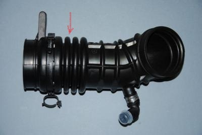

    mam problem z Alfą Romeo 156 2.0 TS 155 koni
    Problem polega na tym falują obroty, gaśnie przy redukcji, w sumie to nie idzie jechać
    I tak mam 2 błędy: ale nie pokazało mi co to za błędy mam tylko oznaczenia
    0170 oraz 0655
    I proszę o pomoc bo nie wiem cz to nie jest wina sondy, czy też przepustnicy, alo przepływomierza, albo czujnika temperatury

    P0655 Obwód wyjściowy lampki przegrzania silnika - usterka. Zobacz czy zapala się czerwona lampka przy zegarze temp jak przekręcisz na zapłon.
    P0170 "Czujnik O2 (Bank 1) - usterka dostrajania paliwa"
    Błąd wskazujący na przepływomierz, ale bez dokładnego podglądu danych nie obejdzie się. Zobacz czy nie masz za przepływomierzem pękniętej rury na harmonijce.

    Dziury nie ma wiec pozostaje przepływomierz bo przepustnica igła

    Nie tylko przepływomierz, sprawdzić czy kolektor ssący jest szczelny, czy zaworek od odmy nie jest otwarty na wolnych obrotach, sonda lambda jak oscyluje.,

    Nigdy nie trafiłeś pękniętej rury zaraz za przepływomierzem, tam powinna być zamontowana na wsporniku, jak ktoś to oleje to pęka. Za to przez ten zawór odmy falowanie, i problemy z adaptacja mieszanki. Niech ściągnie wąż i zobaczy czy nie ciągnie lewego powietrza.

    Ta rura jest ok
    przełożyłem przepustnice na inną co miałem i było gorzej
    więc stara wykręciłem i właśnie czyszczę
    a odmę sprawdzałem wydawało mi się że gdzieś powietrze ucieka a to po prostu cofało się przepustnicą no chyba że tak być nie może :P

    Przepustnicą powietrze powinno być zasysane, a nie tłoczone.

    LPG jest? Cofanie powietrza to może być objaw wypalonych zaworów.

    Przepływomierz wymieniony i jest ok :)
