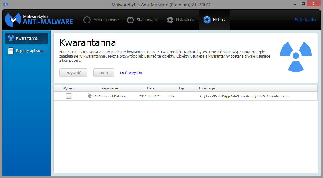

    Witam serdecznie.
    Czy jest jakaś BEZPŁATNA aplikacja za pomocą, której można flashować Nokie po USB ?
    Do niedawna używałem posłodzonej wersji Phoenix Service Suite, ale po zainstalowaniu Malwarebytes Anti-Malware okazało się, że coś siedzi w instalce:
    Czym flashować Nokie po USB ? - Phoenix Service Suite odpada.
    W związku z tym, że MBAM nie pozwala na uruchomienie witaminki to Phoenix pokazuje, że nie ma dongla.
    Jeżeli nie ma takowej aplikacji co warto kupić żeby w domowym zaciszu niedrogim sposobem tego dokonać ?
