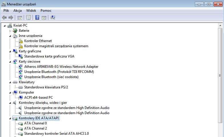

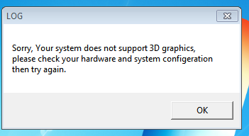

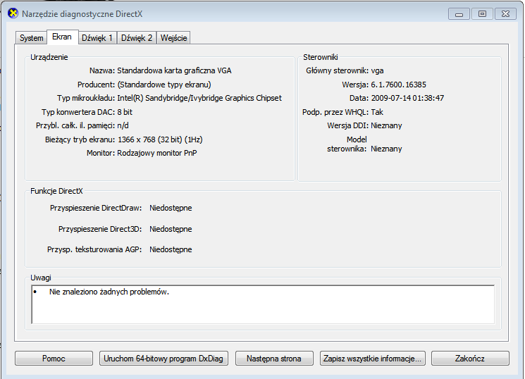

    Problem dotyczy glownie gier aktualnie mam na kompie 2 gry lol i metin przy lolu nic sie nie dzieje poprostu sie nie wlacza natomiast przy metku wysakuje takie cos jak "Sorry your system does not support 3D graphics" zakladam taki temat 1 raz wiec jezeli bedzie cos wiecej potrzbne prosze pisac jasno i wyraznie bo jestem w tych rzeczach zielony Notebook SAMSUNG NP300E5C problem z karta graficzna Notebook SAMSUNG NP300E5C problem z karta graficzna Notebook SAMSUNG NP300E5C problem z karta graficzna

    to zainstaluj sterowniki do karty a nie standardowe z windowsa.
    Tu masz sterowniki Link

    Co do reszty ściągnij HECI http://org.downloadcenter.samsung.com/downloa.../201205/20120522160912818/Heci_8.0.0.1262.zip
    To ci powinno zaktualizować brakujące sterowniki, które pokazałeś w menadżerze urządzeń a gdyby dalej były żółte wykrzykniki to jeszcze to:
    http://org.downloadcenter.samsung.com/downloa...1205/20120522170047911/LAN_7.50.1123.2011.ZIP
    i to:
    http://org.downloadcenter.samsung.com/downloa...1209/20120920180504396/Chipset_9.3.0.1020.zip
  • #13 13854773
    ORRZECH
    Poziom 8  
    Posty: 23
    a wiec tak 1 linka nie moglem zainstalowac ale udalo sie z 2 i wszystko smiga jak powinno tak wiec wielkie dzieki za pomoc i czas ktory na mnie straciles :)))
