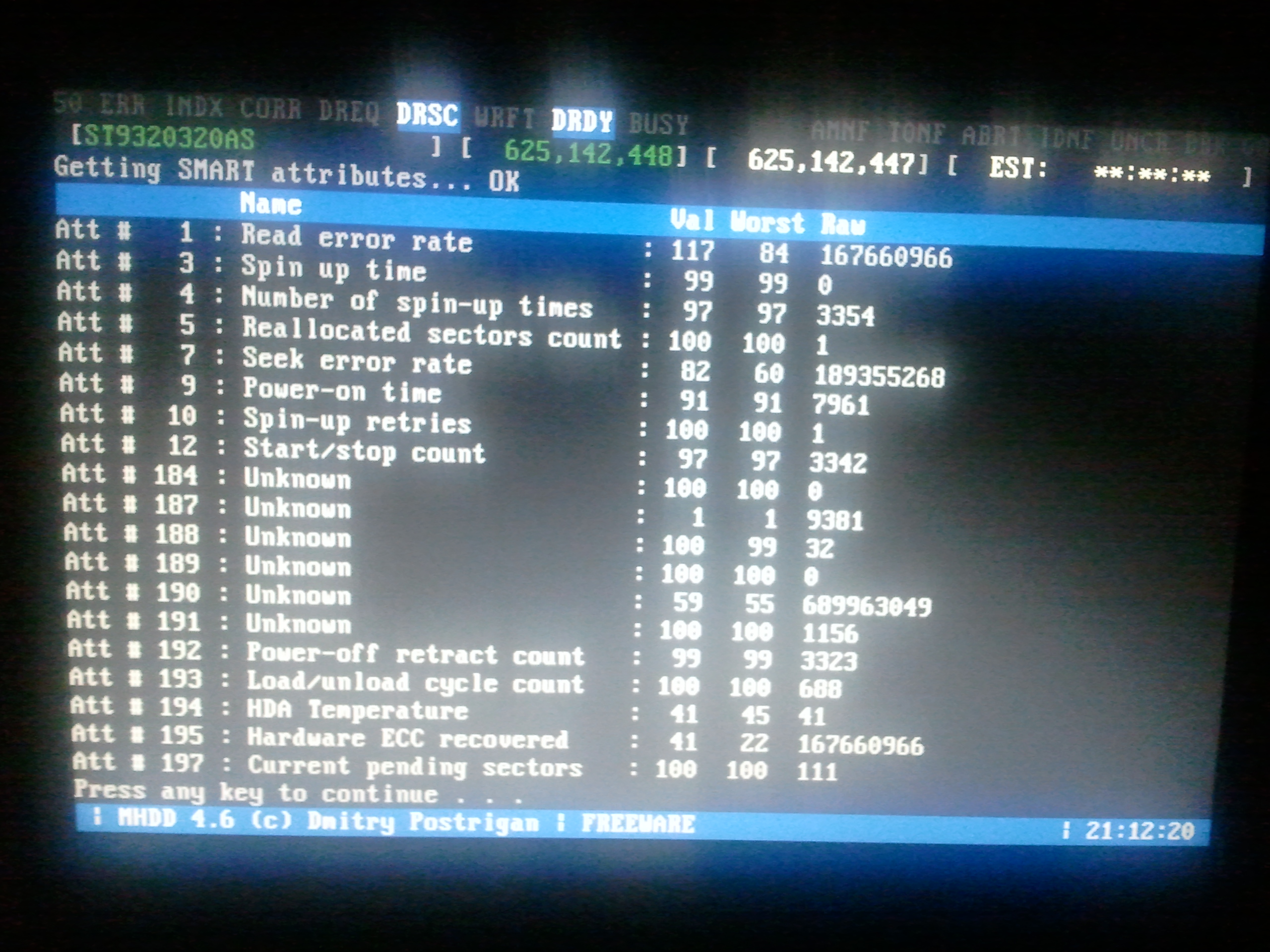

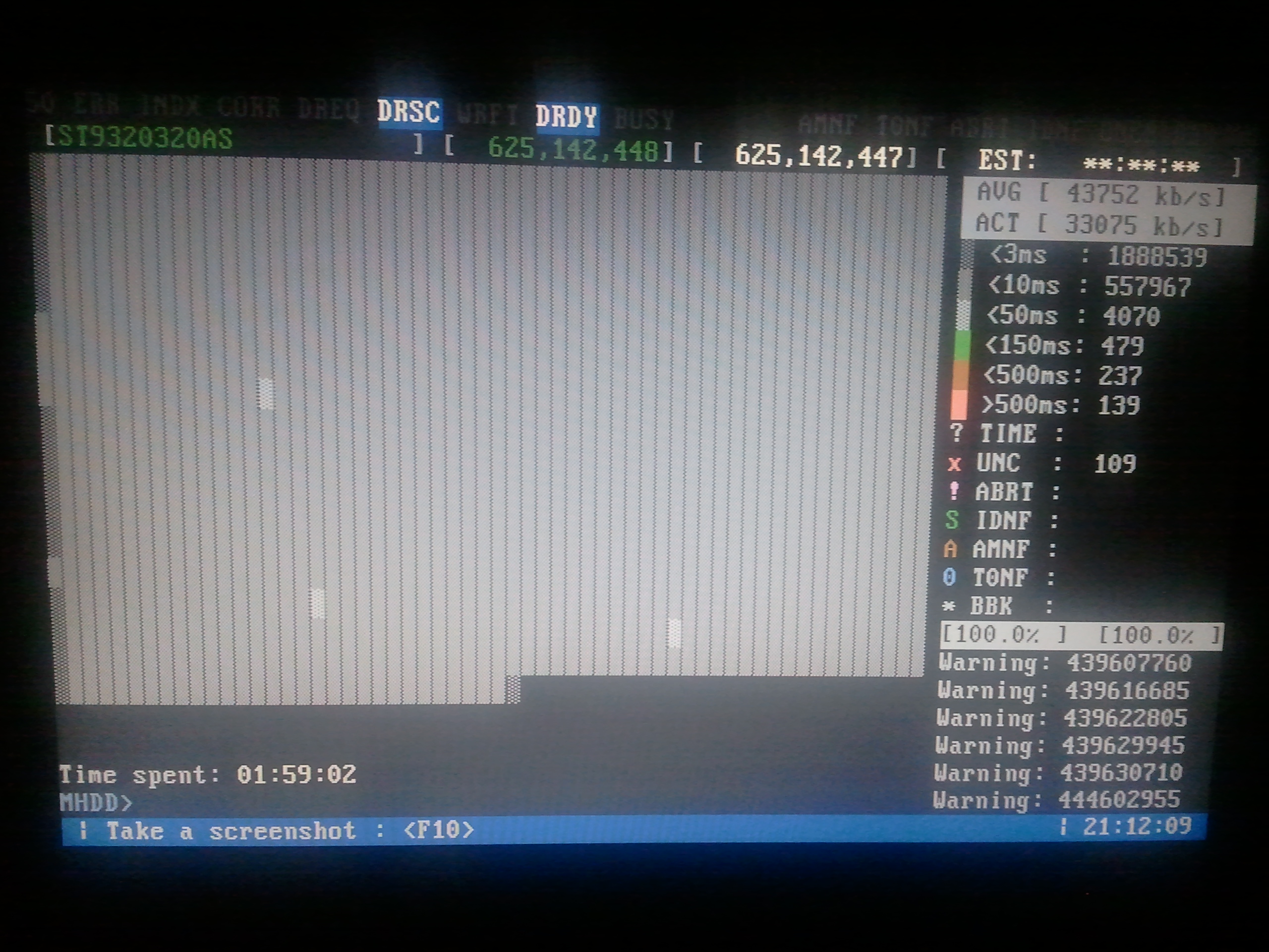

    Ostatnio miałem problemy z bootowaniem się systemu. Postanowiłem przetestować dysk programem MHDD. Oto wyniki:
    Seagate 320GB - Naprawa dysku z problemami bootowania i brązowym sektorem? Seagate 320GB - Naprawa dysku z problemami bootowania i brązowym sektorem?
    Dysk to Seagate. Numer modelu podany na obrazkach.
    Czy warto próbować ratować ten dysk za pomocą MHDD?
    Dodatkowo chciałbym zaznaczyć, że podczas testu pierwszy sektor był brązowy. Rozumiem, że to może być przyczyną problemów z bootowaniem?

    Jak bym nie 'ratował', dysk realokuje sektor(y). Kolejne sektory niestabilne.
