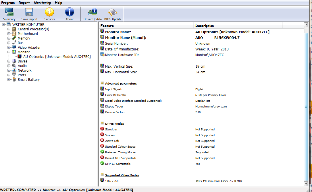

    Siema. Dostałem lapka Aspire E1 572G, który jest superwydajny (jak na sprzęt tej klasy) jednak ma jeden mankament - słabo oddaje barwy.
    Po powrocie z wakacji okazało się, że mam pęknięty ekran, w związku z czym chciałem go wymienić na nowy, ale skoro już wymieniać, to na coś lepszego, tutaj pytanie do Was:
    Jaki wyświetlacz kupić, żeby lepiej oddawał barwy, i ewentualnie miał większą rozdziałkę (kolory dla mnie ważniejsze niż rozdziałka, ale FHD też by było fajne).
    Tutaj macie info o moim obecnym ekranie
    EDIT obecnie mam rozdzielczość 1366x768
    Acer Aspire E1-572G - Wymiana pękniętego wyświetlacza.
    Z góry dzięki za pomoc.

    Do tego 572g jest do kupienia matryca 1366x768 i matryca 1920x1080, czy można je stosować zamiennie?

    ten model wychodził w bardzo wielu podmodelach, najczęściej w rozdzielczości 1366x768, ale w droższych wersjach wychodził także w rozdzielczości 1600x900 i 1920x1080.
    Jeśli zależy Ci na lepszych kolorach - kup po prostu matrycę o tych samych parametrach (1366x768) błyszczącą (glossy) zamiast matowej, bo pewnie taką miałeś w tym laptopie i stąd gorsze oddawanie barw.
    Możesz spróbować zamontować matrycę o wyższej rozdzielczości ale to loteria czy się uruchomi na tym laptopie czy nie, bo to zależy od wielu czynników.
