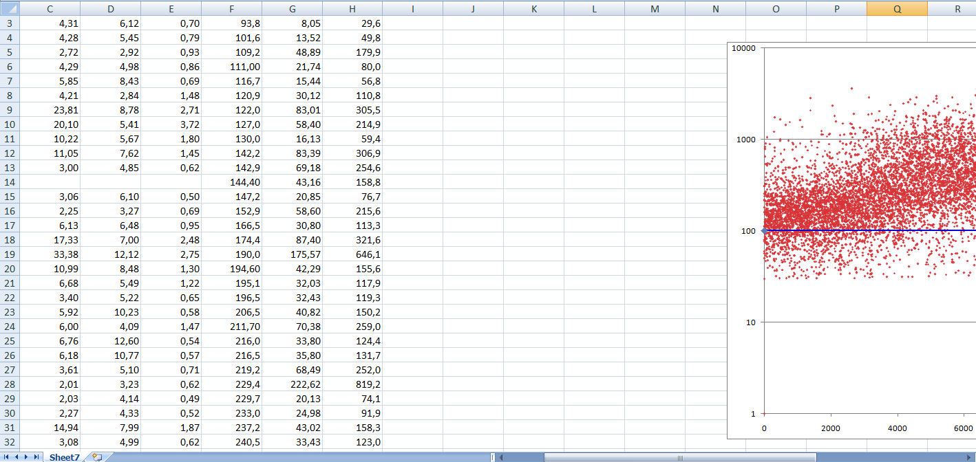

    Aha co do kompletnego dokumentu to może zaprezentuje w postaci screenu jak to ma wyglądać po kompletnym 100% załadowaniu pliku (być może nie przesłało się wszystko w całości lub nie zapisało)
    Coś takiego:
    Excel - Mocny komputer zawiesza się po uruchomieniu arkusza/pliku xls
    Jeżeli tak to wygląda to jest ok, tylko pytanie czy można sprawnie działać na arkuszu i czy program przy każdym kolejnym poleceniu znów nie zawiesza się.

    Po pierwsze - usuń wykres i sprawdź, czy da się normalnie pracować. Jeśli tak, utwórz wykres od nowa, zgodnie z wymogami Excela.
    Jeśli mimo usunięcia wykresu nie da się normalnie pracować, to chyba jest jakaś wewnętrzna niekompatybilność pomiędzy Excelem a systemem operacyjnym, bo u mnie plik bez wykresu nie stwarza żadnych problemów.

    No tak, bez wykresu działa..tylko dlaczego z wykresem nie chce działać? Wykres był robiony w Excelu tzn że źle są dobrane dane? Nie wiem na czym polega problem.

    Wykres u mnie wygląda tak jak na załączonym obrazku, tyle że nie daje się edytować serii danych e2, to znaczy, że są błędy w jej definicji. Poza tym komputer zgłasza błąd w związku ze skalą logarytmiczną na osi Y. Jeżeli nie udaje się zdefiniować wykresu ponownie, napisz co ma być w definicji wykresu, to może dojdziemy przyczyny błędu.

    Excel 2003 - problemy z otwarciem pliku, a w końcu otwiera się z pustym okienkiem wykresu
    Nowszy Excel - plik otwiera się natychmiast, ale są problemy z edycją serii e2
    Po zapisaniu pliku bez wykresu plik otwiera się natychmiast w Excelu 2003.
    Czyli... wykres i jeszcze raz wykres plus:
    Nie wiem, czy jest sens pracować na bieżąco z arkuszem, który generuje taki wykres... Przy takiej ilości danych dodanie kolejnych 200-300 wartości nic nie zmieni "wizualnie" dla człowieka.
