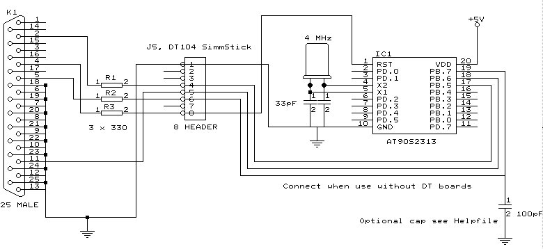

    Niedawno szukałem bardzo prostego programatora do Atmega8.
    Znalazlem ciekawe rozwiązanie na stronce:
    http://www.linuxfocus.org/English/November2004/article352.shtml
    Zrobiłem do niego płytkę i teraz w bardzo prosty sposób mogę programować moją Atmege8.
    Koszt wykonania programatora to około 3zł.
    Gdbyby ktoś chciał to dołączam schemat płytki, którą wykonałem pod niego.
    Układ działa poprawnie. A jego zmontowanie zajmuje parę minut.
    Życzę miłej zabawy :)

    3 zl to drogo ? A programator to zwykly tzw. DAPA Programmer czyli STK200 bez bufora.

    Acha jeśli ktoś nie wie jak zrobić z mojego rysunku płytkę drukowaną:
    1. Należy pobrać plik z pierwszego postu tzn. programator.eps
    2. Wydrukować go (bez odwracania) drukarką laserową na papierze kredowym.
    3. Przyłożyc drukiem do płytki.
    4. Podgrzać płytkę od spodu żelazkiem (najlepiej ustawić je na **).
    5. Dociskać papier do płytki (np jakąś szmatka) az caly druk sie przyklei.
    6. Po ostygnięciu wrzucić całość do zimnej czystej wody(na 20 minut).
    7. Ostrożnie oderwać rozmoczony papier.
    8. Wrzucić do wytrawiacza (kwasu).
    9. Po wytrawieniu wywiercić otwory i wlutować elementy.
    Miłej zabawy.

    A ja zbudowałem równie prosty programator dla AVR-ów i chyba nawet tańszy niż 3 zł :P Sprawdzałem na AT90S2313 i na ATMega8535. Działa.
    • Jak zbudować tani programator Atmega8 za 3 zł - schemat i instrukcje Sample Electronics ISP Programmer.jpg (42.72 KB) Musisz być zalogowany, aby pobrać ten załącznik.
