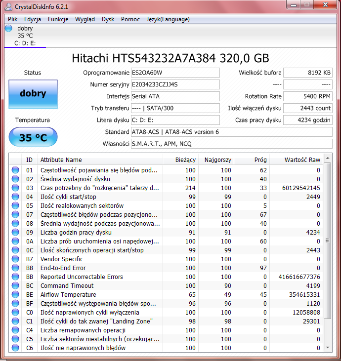

    SMART dysku wygląda jak przedstawiono poniżej.
    Hitachi HTS543232A7A384 - Czy SMART dysku kwalifikuje do wymiany gwarancyjnej?
    Komputer wciąż jest na gwarancji. Czy stan dysku upoważnia do skorzystania z jego wymiany w ramach gwarancji?

    Macie jakieś pomysły co może być przyczyną takiego stanu atrybutów? Czy może to być problem z elektroniką dysku?
    Dodam jeszcze że wartość atrybutu Command Timeout przyrasta w liczbie kilkunastu/dzień.

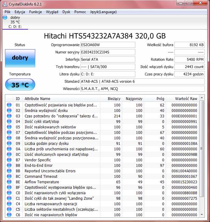

    Z tymi atrybutami jest tak, że program na sztywno tłumaczy je w określony sposób. Nie wiem czy CDI odczytuje te wartości jako 32 bitowe czy 48 bitowe. Sprawdź jeszcze dla porównania w HDSentinel i GsmartControl.
    Co do gwarancji - to zależy czy jest producenta czy serwisowa. Na tej drugien nie wierze, żeby wymienili. Puszczą skan, pomyślą - i stwierdzą, że jest dobrze... chociaz z drugiej strony - dyski z reguły niemal zawsze wymieniają. W każdym razie ja uważam, że nie ma sensu, chociaż parametr BC nie jest fajny. Mógłbyś te wartości podać w hexach jeszcze?

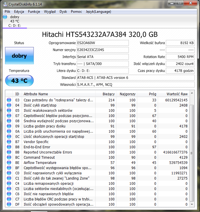

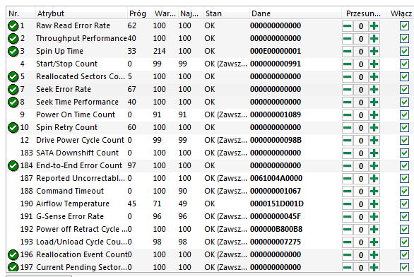

    Zamieszczam screeny z CDI i HDS. Na pierwszym z nich od razu widać przyrost wartości RAW. 70 jednostek w tydzień.

    Rzucałeś tym dyskiem czy co?.
    Parametr (BF) wstrząsy/uderzenia=1120.

    Ten atrybut często nie ma oparcia w rzeczywistości. Jednakże w tym przypadku nie można tego wykluczyć.
    Załączam jeszcze log z Gsmart.
