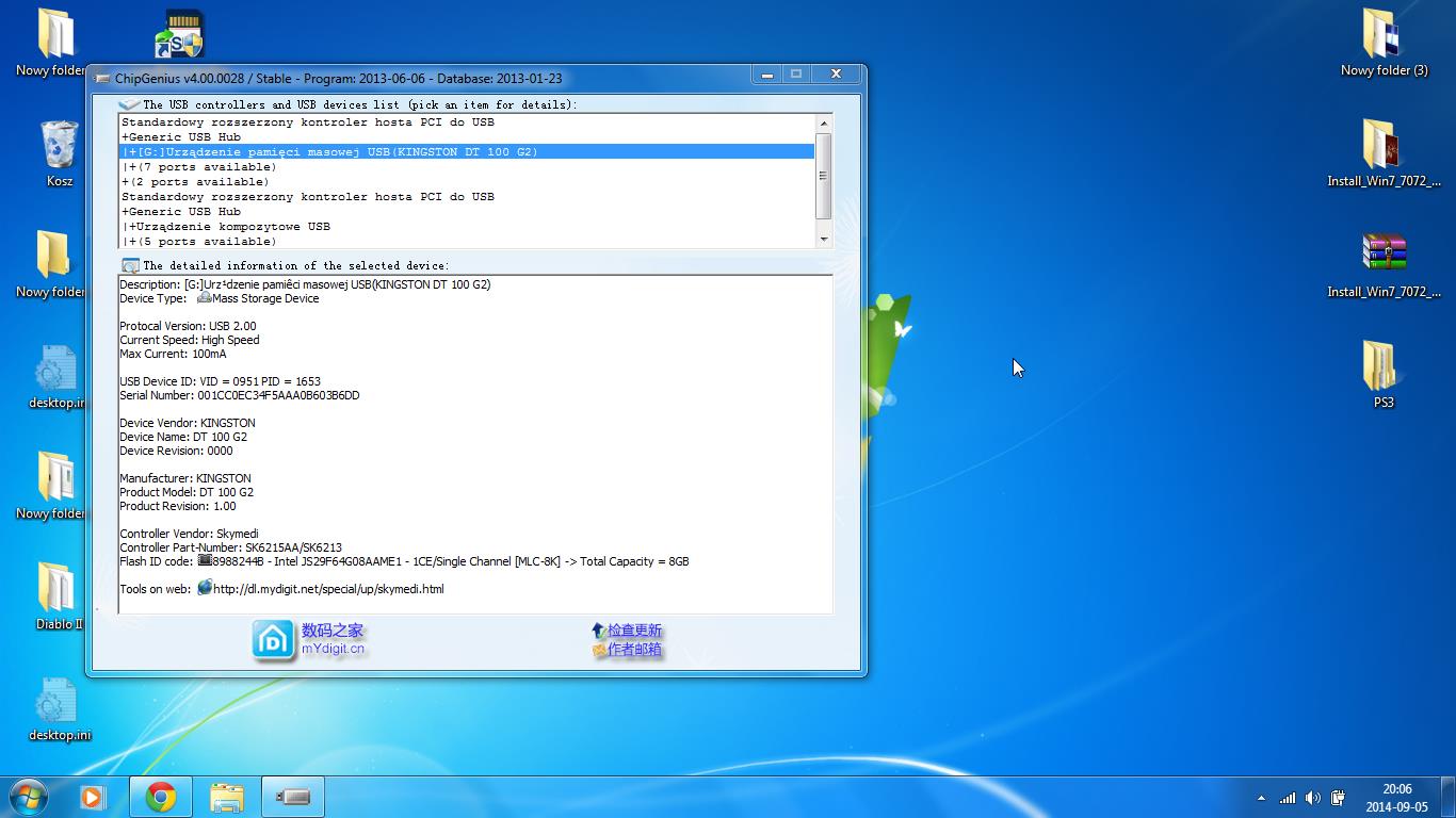

    Wklej obrazek jak widzie pendrive program ChipGenius.
  • #6 13922107
    mbo
    Posty: 19691
    Pomógł: 2333
    Ocena: 846
    Nie widzi kontrolera na jakim jest pendrive.

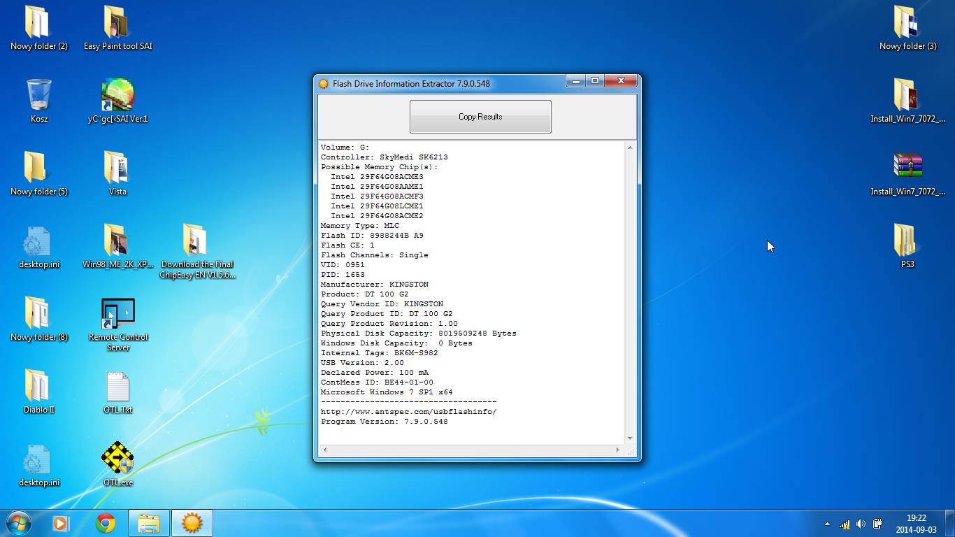

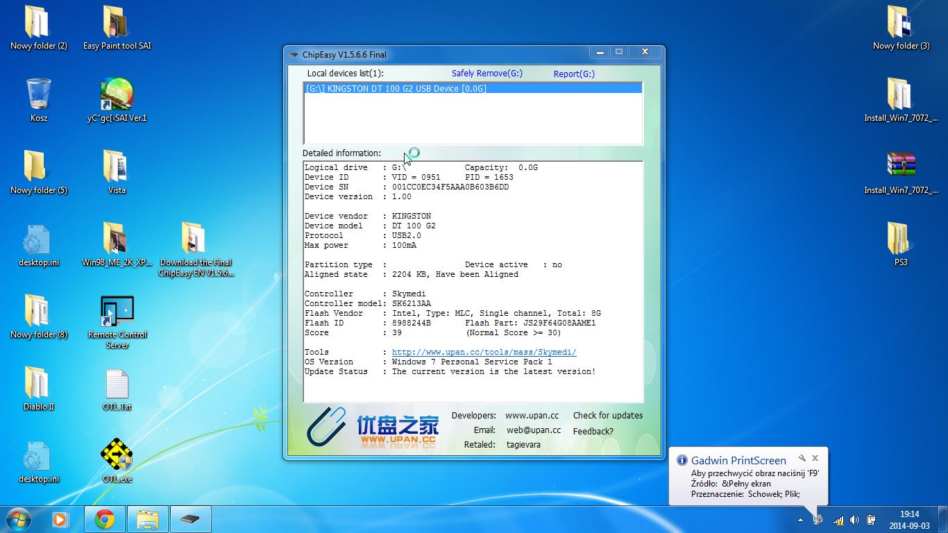

    Sprawdź jeszcze jak go widzą programy:
    - ChipEasy
    - usbflashinfo

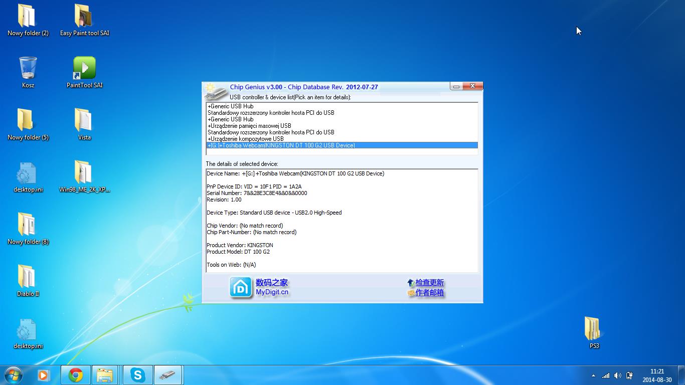

  • #7 13931566
    Killerqqqx3
    Posty: 33
    Pendrive nie chce się sformatować wyskakuje komunikat
  • #9 13936853
    Killerqqqx3
    Posty: 33
    Jak tego użyć ?
    Pokazuję mi się bussy i po chwili Fail
    A błąd Disk Acces Error

  • #13 13936990
    Killerqqqx3
    Posty: 33
    Już za chwilę
