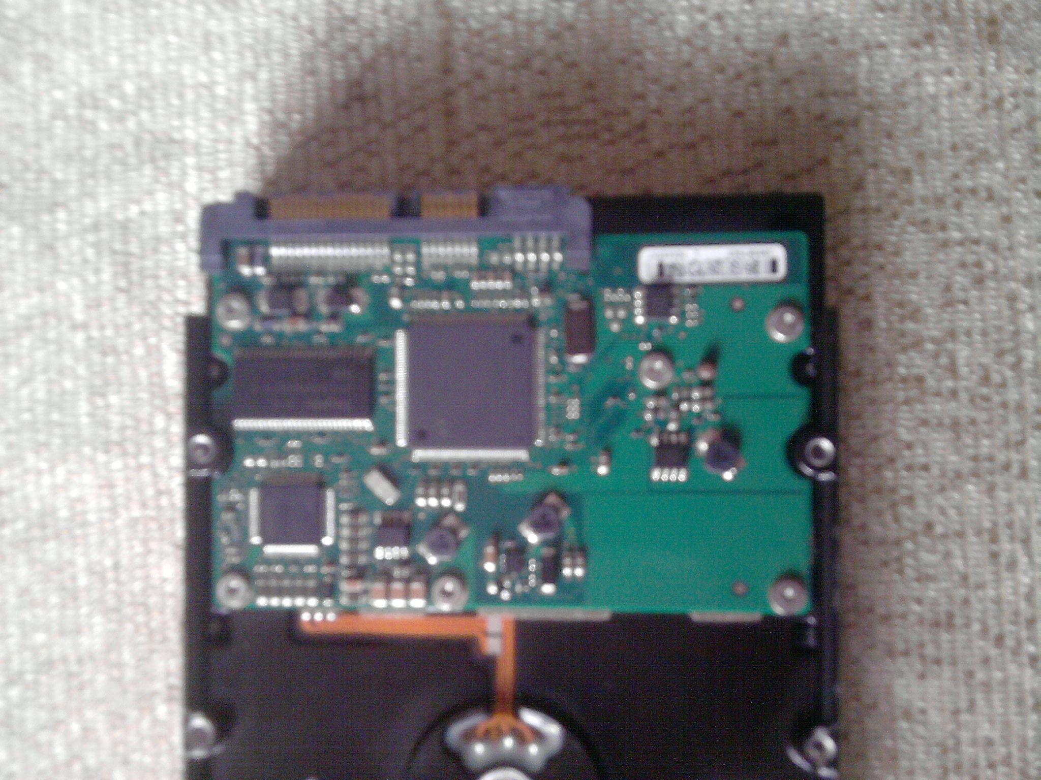

    Witam. Od jakiegoś czasu przestał mi dysk twardy działać. Możliwe, że tylko elektronika padła i bardzo bym chciał odzyskać moje dane z dysku. I mam pytanie, nawet dwa. Jeżeli wymienię elektronikę w dysku to dysk twardy może ożyć ? Gdy nie działa elektronika w dysku, można jeszcze dane odzyskać ? Prosiłbym o szybką odpowiedź! Pozdrawiam! :)
    Tak, pod warunkiem, że to wina elektroniki.
    Po jej naprawie.
    Napisz więcej co się dzieje, wrzuć zdjęcia tej elektroniki (wyraźne)
    Nie do końca, było to już opisywane wiele razy.
    Nie wystarczy tylko wymiana elektroniki. Trzeba przelutować eprom z parametrami.
    Skąd przeświadczenie, że padła tylko elektronika?
    Seagate Barracuda 7200.9 250GB - Nie działający dysk
    Gdy dysk nie chce się uruchomić, a elektronika się grzeje to raczej wiadomo, że talerze mogą już być na nic lub silniczek?

    Poszperałem w internecie i poczytałem na temat wymiany elektroniki w dysku. I mam takie pytanie, nawet dwa. Czy można przelutować eprom w domowych warunkach ? Jeśli bym posiadał identyczny dysk (bliźniaka), który by miał taki sam układ elektroniczny (rozchodzi mi się o tą elektronikę wraz z tym epromem) ?
