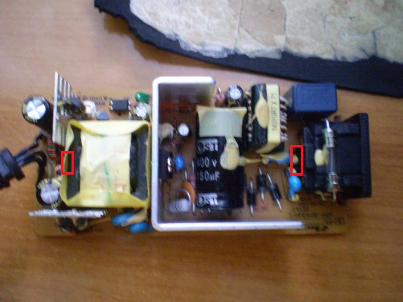

    Mam uszkodzony Zasilacz HP 0957-2146 przy drukarce HP. Zasilacz ma wtyczkę z 3 stykami
    38V /0 / 32V ,brak jest tych napięć .Proszę o pomoc w naprawie .Pozdrawiam Jak naprawić zasilacz HP 0957-2146 do drukarki? Brak napięć 38V i 32V Jak naprawić zasilacz HP 0957-2146 do drukarki? Brak napięć 38V i 32V Jak naprawić zasilacz HP 0957-2146 do drukarki? Brak napięć 38V i 32V Jak naprawić zasilacz HP 0957-2146 do drukarki? Brak napięć 38V i 32V

    poraw luty, brak napięcia na przewodach, czy na wyjściu z płytki ?
    I daj jakieś lepsze zdjęcia

    zapomniałem o sprawdzeniu napięć wyjsciowych na plytce ,jutro sprawdzę. Bezpiecznik jest dobry .Luty wyglądaja na dobre.Zasliacz nie był długo wyłaczany z sieci, Może ktoś naprawił taki zasilacz ,może ma schemat.

    uszkodzona była dioda DF na radiatorze.Zamykam temat
