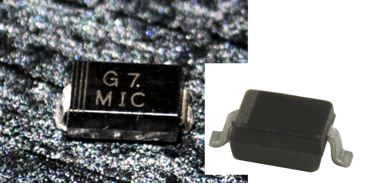

    Co to za diody o symbolu G7 MIC i druga UM 78A
    Czym je ewentualnie zastąpić? Nie muszą być smd - pochodzą z kuchenki, w której jest sporo miejsca.

    Dioda z oznaczeniem G7 to najprawdopodobniej BZD27C120P, dioda Zenera 120V 0.8W z podanym napięciem obcinania dla szpilek Surge Current tak jak dla Transila. W związku z tym najbezpieczniej byłoby chyba zastąpić ją jakimś małym Transilem, bo zwykła Zenerka może tu nie wystarczyć. Tak na pierwszy rzut oka wydaje się, że BZW04P102 ma dość zbliżone parametry.
    Dioda z oznaczeniem UM to US1M, raczej na pewno sądząc po logo General Semiconductor.
    Z tym się nie zgodzę, bo to całkiem inna obudowa.
    Ja natrafiłem na to Link, lecz inny producent.
    Przydały by się dokładne wymiary tej G7, bo wygląda mi na obudowę SMB, ale czy na pewno?

    To może też dioda zenera 3.6V w obudowie SOD323 Link więc bez obudowy ciężka sprawa
    Kolego widzisz zdjęcie?
    To jest SMB albo SMA, czyli DO-214AC ALBO DO-214AA, ale to ciężko ze zdjęcia rozszyfrować dlatego prosiłem o podanie wymiarów!

    widzę , SOD323 jest podobna http://www.dzsc.com/uploadfile/ic-doc/488-SOD-323.jpg do DO214 http://media.digikey.com/photos/Comchip%20Tech%20Photos/641-DO-214AC.jpg
    Tak czy siak logo MIC sugeruje tą firmę http://micindia.com/
    ale tam znalazłem jedynie diodę przewlekaną o symbolu 1G7

    dioda g7 ma wymiary 2,6x4,2 bez nóżek

    Panowie odgrzeje swojego 8 letniego kotleta. Znów mam ta sama płytę z tym samym uszkodzeniem diody G7 MIC. Temat nie do końca został rozwiązany - czy ktoś jest w stanie powiedzieć dokładnie co to za dioda? Wymiary 2,6x4,2 bez nóżek
