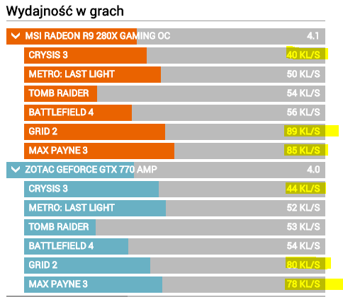

    Ationx napisał:
    ale za to wydajniejsza karta graficzna
    Z tym stwierdzeniem się nie zgodzę. Karta z 8 zestawu jest porównywalna z GTX770. W jednych grach szybsza, w innych wolniejsza. Więc uważam, że nie ma sensu przepłacać za GTX770.
    Do tego ma 3GB pamięci, co niektóre nowe gry potrafią już wykorzystywać. Poza tym ma 384 bitową szynę.

    GTX 770 jest przeważnie wydajniejszy, zależy od gry i sterowników, dodatkowo ma 5 lat gwarancji, gdzie ta od Ciebie ma 3 lata. No i bądź co bądź R9 280X od Asusa w wersji TOP to jedna z bardziej awaryjnych propozycji. Przekręcona, często problemy z artefaktami.
    W moim zestawi różnica wydajności w procesorze zwróci się w grafice, także wyjdzie na to samo. No i bądź co bądź mój zestaw i tak jest tańszy niż Twój koszyk z tamtego tematu, który obecnie wychodzi ponad 3100 ;)

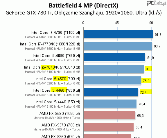

    Poczytałem i masz rację. Jednak nadal nie zgadzam się, że GTX770 jest wydajniejszy. Wydajność R9 280X i GTX770 jest średnio taka sama. O wyborze jednej lub drugiej może zadecydować tylko to w jakie gry się gra.
    Twój jest tańszy bo włożyłeś słabszą płytę. Tańszy procesor da 5 klatek mniej w grach, a karta da w niektórych tylko około 5 więcej. Więc zostają te gry w których i GTX770 i 4460 dadzą po 5 mniej, a R9 280X i 4590 po 5 więcej.
    Ogólnie to bardzo porównywalne zestawy i można się spierać o detale.

    No ale nad czym tu się rozwodzić, przecież R9 280X i gtx770 to ta sam wydajność, różnice zależnie od testu, metodologii, w granicach błędu ~3%, chyba że sobie jakiś, jeden test na siłe znajdziemy gdzie różnica którejś z kart większa, ale obiektywnie patrząc z kilku serwisów, wyjdzie nam bardzo zbliżony wynik.
